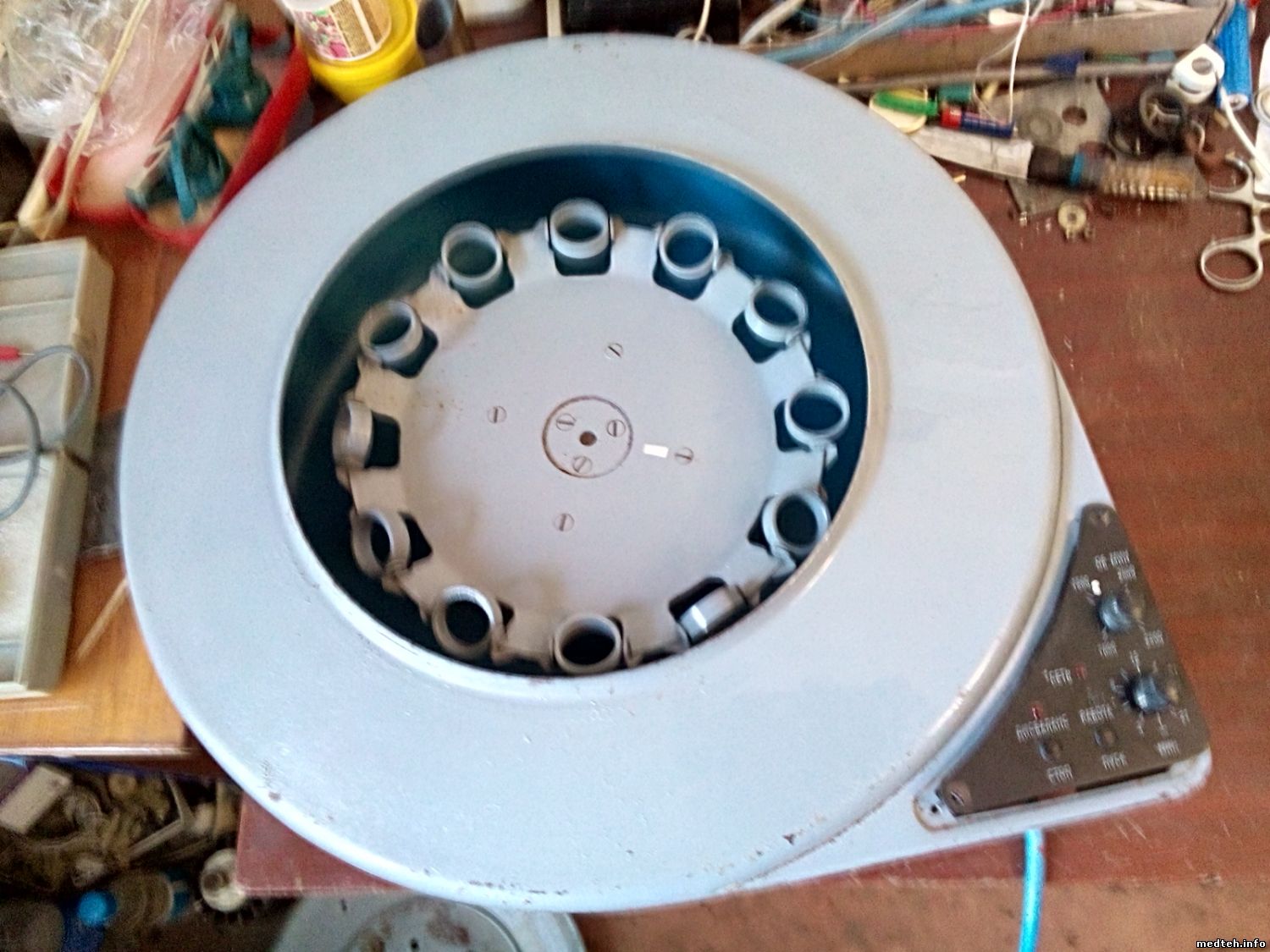

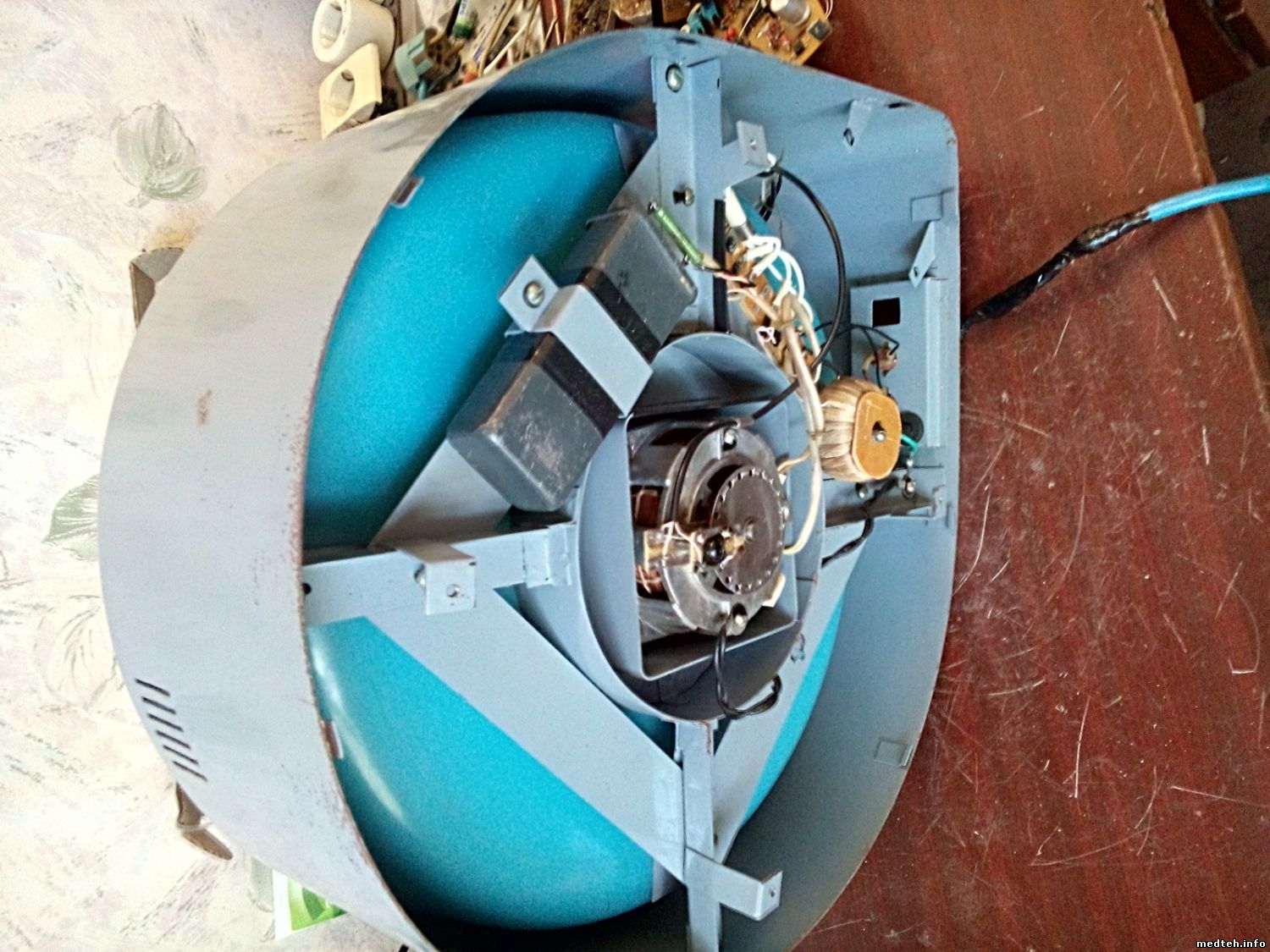

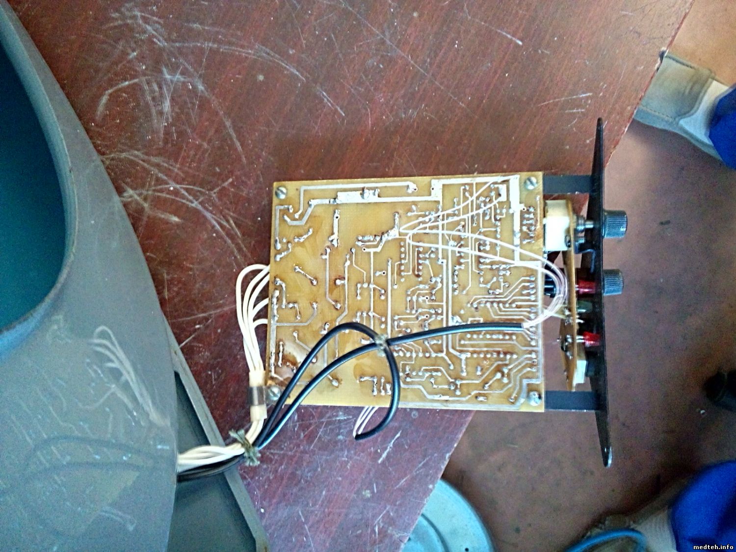

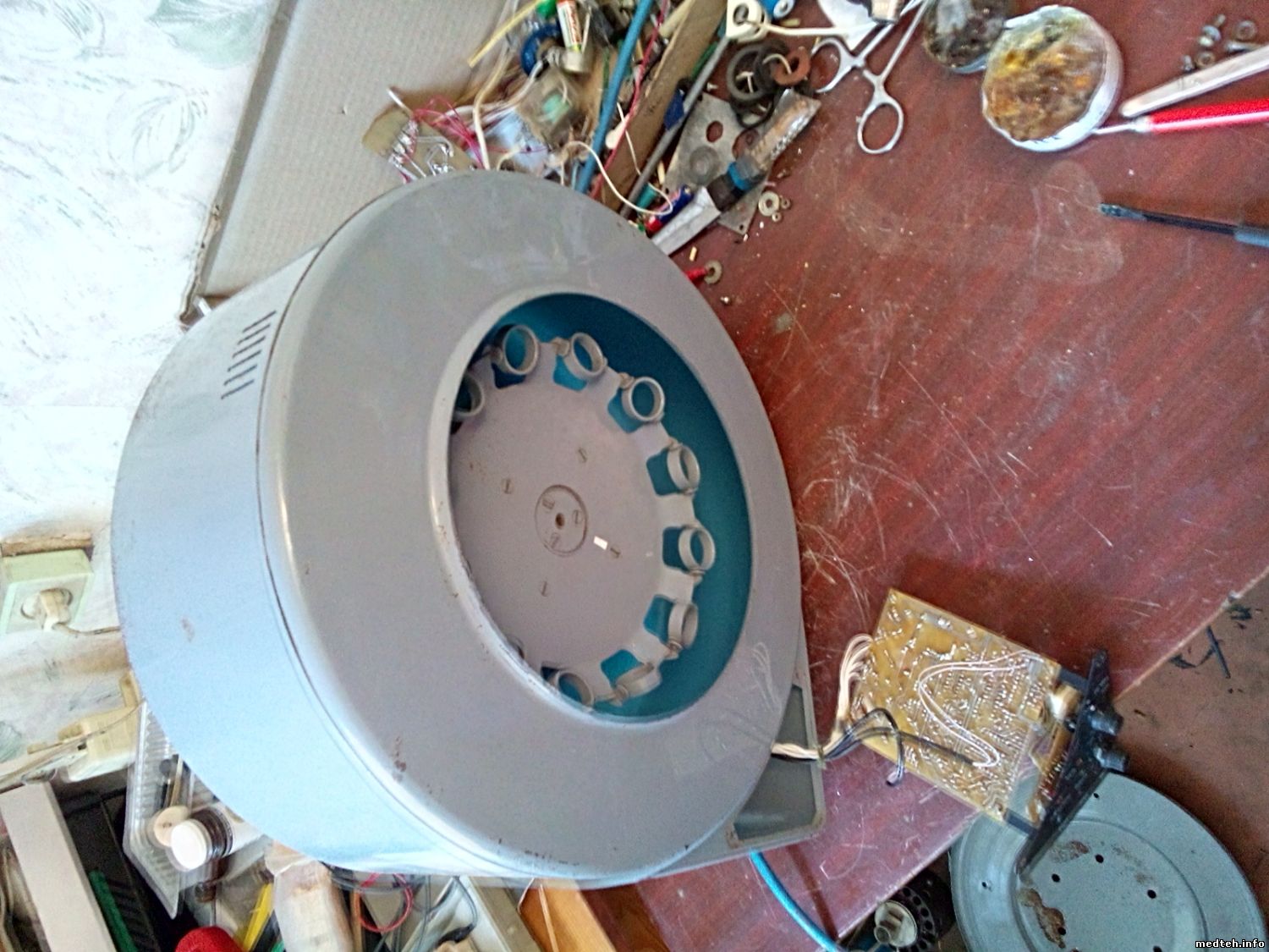

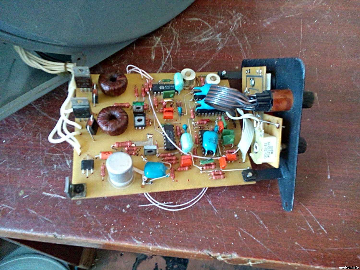

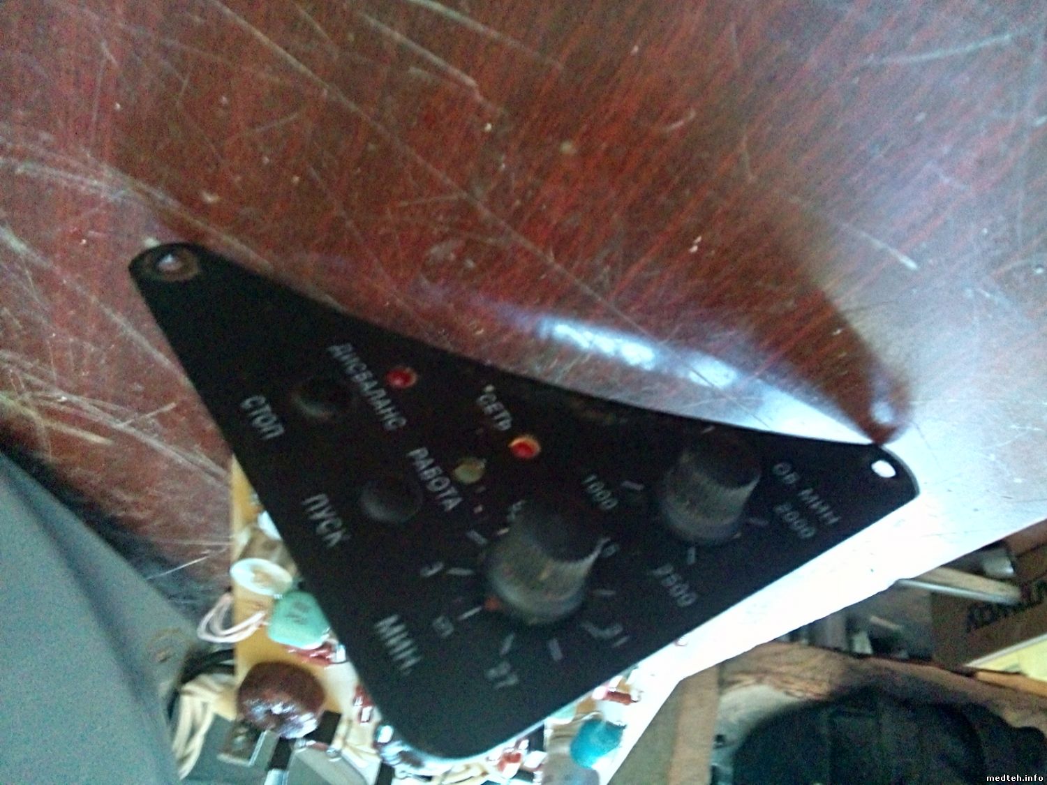

Поступила на ремонт с диагнозом не работат, не вклюсается, неизвестная центрифуга без документов и без опознавательных знаков (шильдиков). Прошу помощи у коллективного разума по поводу названия данного аппарата и документов на неё. Фото прилагаю.

Раритет. Это ОПн 3, точно, Бишкекская, а вот модель даже и не скажу, ибо с реле и транзисторами вижу впервые. С кнопками на панели - 3.02, могу сфантазировать, что на фото 3.01, но не буду biggrin

Поломка обнаружена в отсутствии контакта на управляющем электроде ТС106-10, плохом контакте фазосдвигающего конденсатора эл.двигателя, засорение или правильно срез оптической линзы светодиода стробоскопа под двигателем из-за малого расстояния после удара(замена). Но все равно хочется узнать что за модель и увидеть оригинальную схему потому,что строб самодельный или переделанный, но надо отдать должное автору схема работает хорошо, стабильно. dance2 bye2

Нет, это не Бишкек. Во всяком случае, за те 30 лет, что я там работаю, такой не выпускалось. Может до меня. unknown
