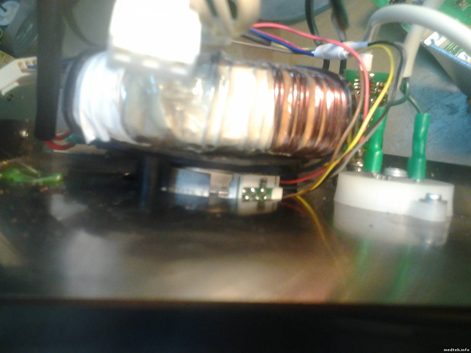

Er.2 это ошибка связанная с неправильной работой двигателя перемешивания, двигатель в моём случае шаговый (встречал и коллекторные) , управление 4 мя ключами и контроля фаз управления, неисправность обмотки, кз. витки перегретого двигателя.....
в качестве замены отлично вписался двигатель от цветного принтера !1=1! фотки выложу.

на моем аппарате был движок один в один со старых советских касетных магнитофонов.Когда снимал вал старый движок пришлось разрушить.

teren, вот такой двигатель от принтера струйного "эпсон"..
