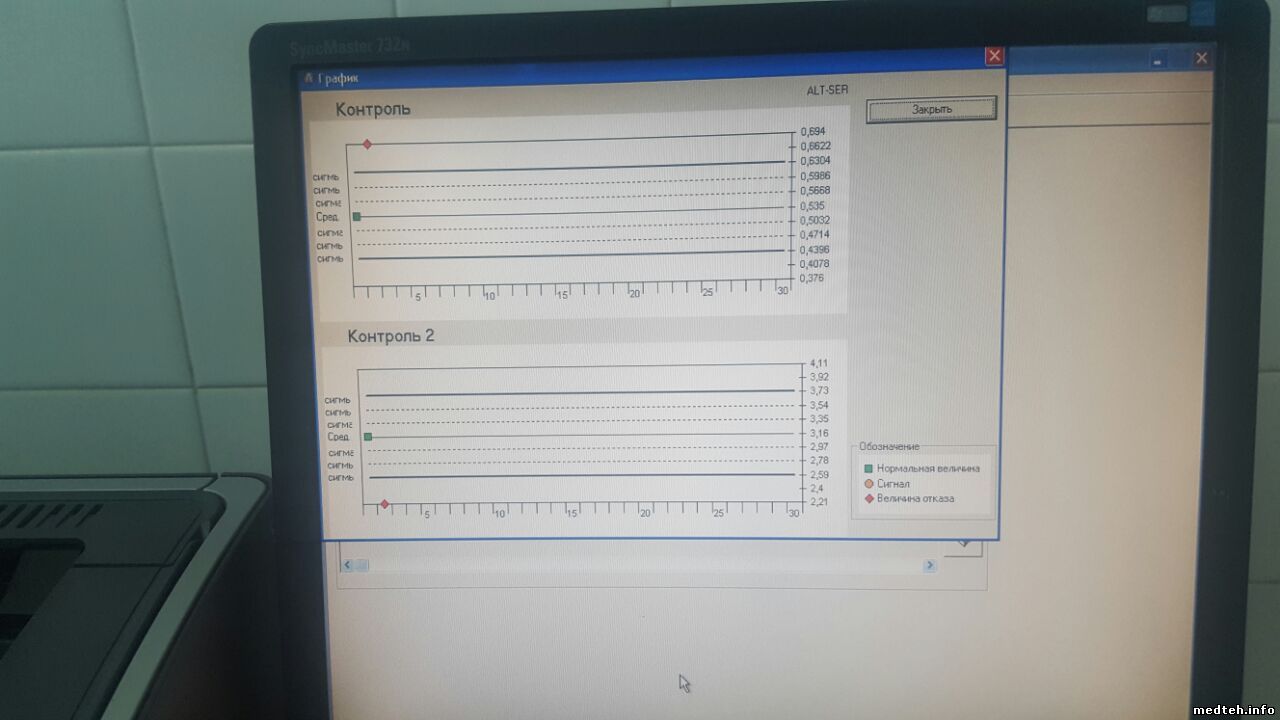

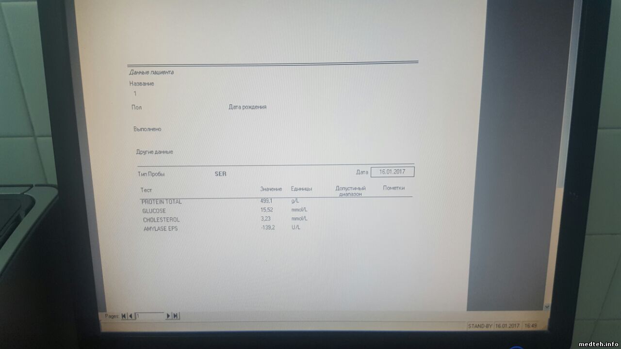

Здравствуйте
Анализатор А25 показывает результаты с большими отклонениями, выложил фото экрана. Проделана калибровка и контроль качество, все равно результаты не правильны, что можно делать и из за чего такое отклонение ?
vvpДата: Понедельник, 16.Янв.2017, 17:38 | Сообщение # 2
У вас сообщений: 405
Скорее всего некорректная калибровка, мультикалибратор испорчен.

doctor_farshДата: Среда, 18.Янв.2017, 12:44 | Сообщение # 8
У вас сообщений: 792
Благовещенск
+1 мультикалибратор испорчен или разведен неправильно или ..... в том числе может быть что то и с аппаратом. Надо взять заведомо хороший калибратор, перекалибровать и посмотреть что будет

КлиффДата: Четверг, 19.Янв.2017, 15:16 | Сообщение # 11
У вас сообщений: 393
Врач КДЛ / FSE
Большой
В каких величинах измеряется АЛТ? См картинку контролей - не характерный порядок значений ("норма" ~30-50, "патология" ~ 80-120 Е/л)
"Разбег" значений на КК не характерен для ситуации, когда только калибратор стух. Проверяйте параметры теста, годность набора. Для АСТ и АЛТ можно убрать калибровку и ввести фиксированный фактор для проверки вины калибратора. Для АСТ ~1700...1800, для АЛТ чуть больше, ~1800...2000.
О.П. начала реакции (сразу после внесения R2 для биреагента или сразу после внесения пробы - для моно) на нетухлых АЛТ/АСТ ~1,4...1,6 О.П. Ниже 0,9 работать нельзя, тухляк. Выше 1,8 - проблемы в опт.тракте, сенсору "темно" на волне 340 нм.
Если результаты "по фактору" для обоих уровней КК будут близки к ожидаемым - радуемся.
Иначе - замена реактивов на борту на свежие, разводим новые контроли, проверяем параметры теста по инструкции (там, кстати, и фактор можно подглядеть), проверяем значения, выбранные методики и единицы измерения в паспортах контролей и калибраторов и калибруем-контролируем.
