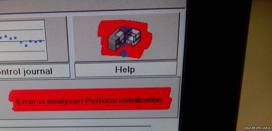

seabeeДата: Пятница, 10.Фев.2017, 12:37 | Сообщение # 1
У вас сообщений: 1318
То между измерениями пишет-требуется инициализация и ни на что не реагирует,то пишет нет связи.Если полностью перезагрузить,то можно пару измерений может сделать.Сервиса нет.

Можно по подробней? После чего появилась данная проблема?Можно фото если есть? По первым признакам умирает плата отвечающая за соединение пк - анализатор (если сильно нагревается).

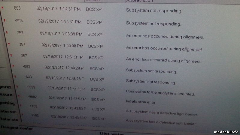

seabeeДата: Вторник, 14.Фев.2017, 16:51 | Сообщение # 4
Ещё пишет,при загрузке программы winroad-нет связи с подсистемой.Аппарату года три.
А начиналось с -The analyzer could not be initialized(после перерыва между измерениями).

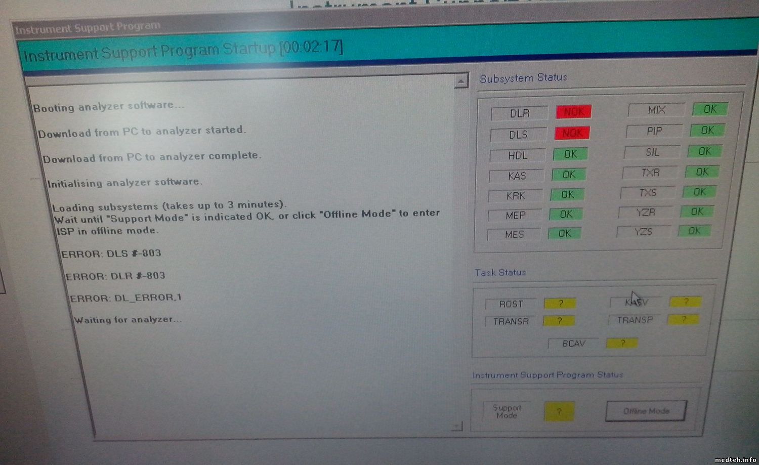

seabeeДата: Воскресенье, 19.Фев.2017, 12:40 | Сообщение # 5
Последний раз был треск в районе парковки шприца.И не запускается WinRouter.
Если плату связи вытащить и вставить,то начинает работать.
Сообщение отредактировал seabee - Воскресенье, 19.Фев.2017, 14:19
ratskevichdgДата: Понедельник, 20.Фев.2017, 16:03 | Сообщение # 6

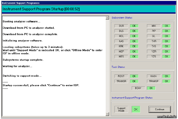

В одной из ошибок он пишет у Вас subsystem error. Попробуйте зайти в ISP и посмотрите subsystem status. При инициализации будут ли какие ошибки?
Должно быть как в картинке ниже.

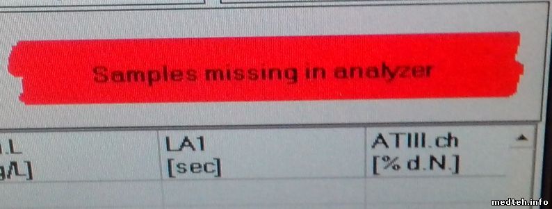

На третье фотографии, где Sample missing in analyzer - это ничего страшного, это он ругается, когда Вы определили уже позиции в штативе и какие анализы выполнять, а сам штатив еще не загружен в прибор, или загружается

seabeeДата: Вторник, 21.Фев.2017, 06:50 | Сообщение # 7
В System нет такой проверки.Блочную схему бы.После перетыкания плат CPU и I_P,два дня уже работает.
