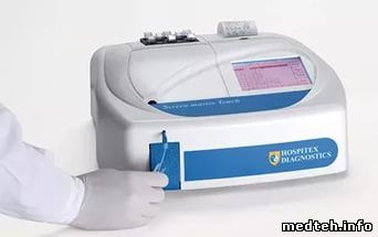

Бланк по воздуху! А лучше сделайте другую методику без бланка. Кстати какой скрин-мастер- фото внешнего вида или из гугла картинкку.

Фото аппарата прикрепила

Фото не то )) извините
