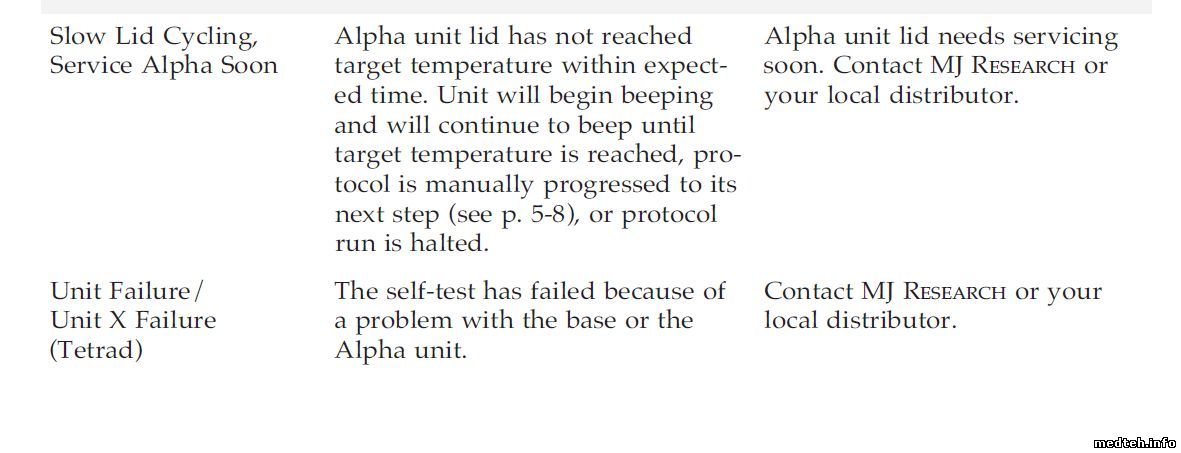

При тесте после включения появляется сообщение:
ERROR NUMBER x000D0001,Info0,Description Self-Test Failed on X
ERROR NUMBER x000D000D,Info0,Description: Slow lid cycling.
Что может быть причиной ошибки?
zx19Дата: Вторник, 04.Апр.2017, 07:53 | Сообщение # 2
Какая то крышка по оси Х не работает. Чисто из надписей предпологаю.
AlexiumДата: Вторник, 04.Апр.2017, 08:22 | Сообщение # 3
AlexiumДата: Вторник, 04.Апр.2017, 08:23 | Сообщение # 4
Предполагаю проблему с Пельтье или термодатчиком.

Снимал верхнюю крышку. Смотрел за движениями. Вроде все перемещается и по X и по Y. В какой -то момент тестирования он должен диоды включить. Я не знаю, какие они - там видимый спектр?
