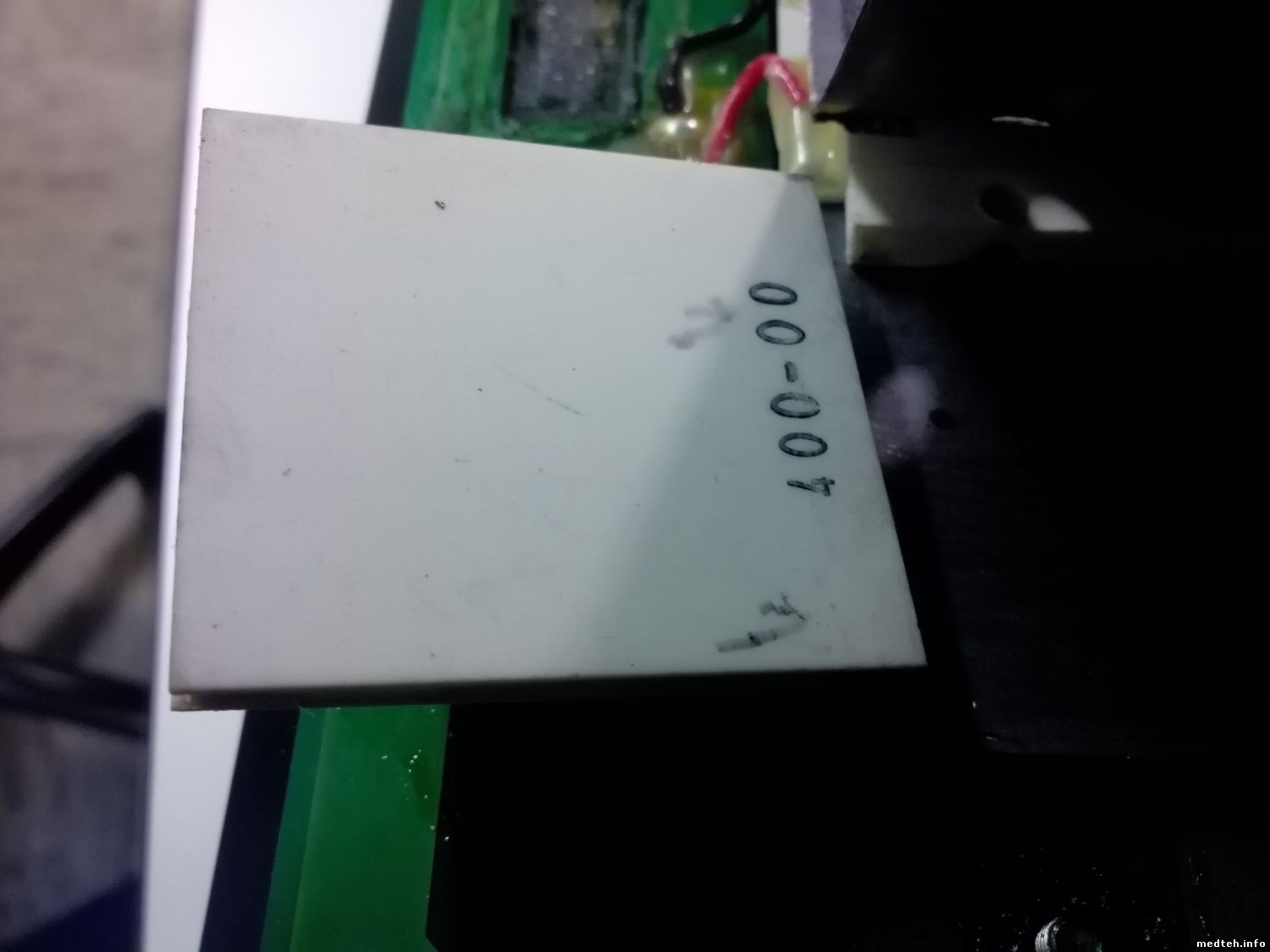

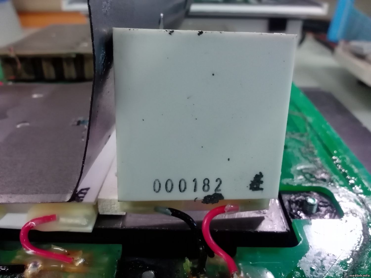

Добрый день. Неисправный элемент Пельтье в амплификаторе Eppendorf Mastercycler gradient. Не могу расшифровать маркировку. Как подобрать аналог?
AlexiumДата: Воскресенье, 23.Апр.2017, 22:06 | Сообщение # 2
Размер, напряжение, ток. По этим параметрам можно подобрать.
