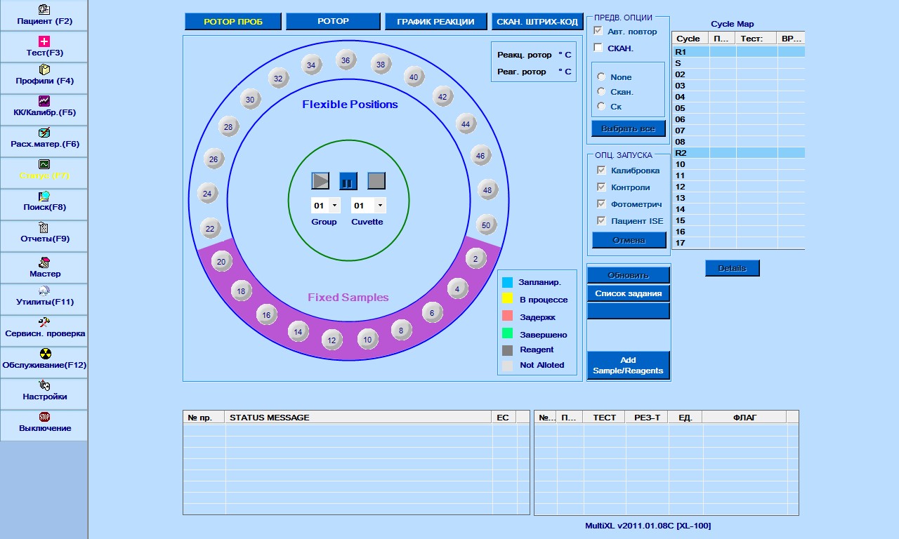

Помогите получить ответы на пару простых вопросов по Erbe 100.
На компе стоит ПО на Erba 180 для Erbа 100.
Собственно вопросы:
1. Время одного шага.
2. Подача R1 - шаг?
3. Подача Sample - шаг?
4. Подача R2 - шаг?
Звонил в аж в саму в Москву, в тех поддержку, девочка-специалист ответила, что не для родных реагентов это коммерческая тайна.
Смешно, грустно и обидно.
ukvДата: Пятница, 15.Фев.2019, 15:56 | Сообщение # 14
Врач КЛД
Всё разобрался.
Шаг - 18 сек.
R2 добавляется на 18 шаге.
О боже, какая коммерческая тайна!

Buzzer0104Дата: Вторник, 19.Фев.2019, 17:30 | Сообщение # 15
Поволжье
А вот и не правильно.
Время 1 цикла 36 сек, всего 17 циклов на анализ, R2 добавляется на 9 цикле. На картинке все шаги видны.
Сообщение отредактировал Buzzer0104 - Вторник, 19.Фев.2019, 17:31

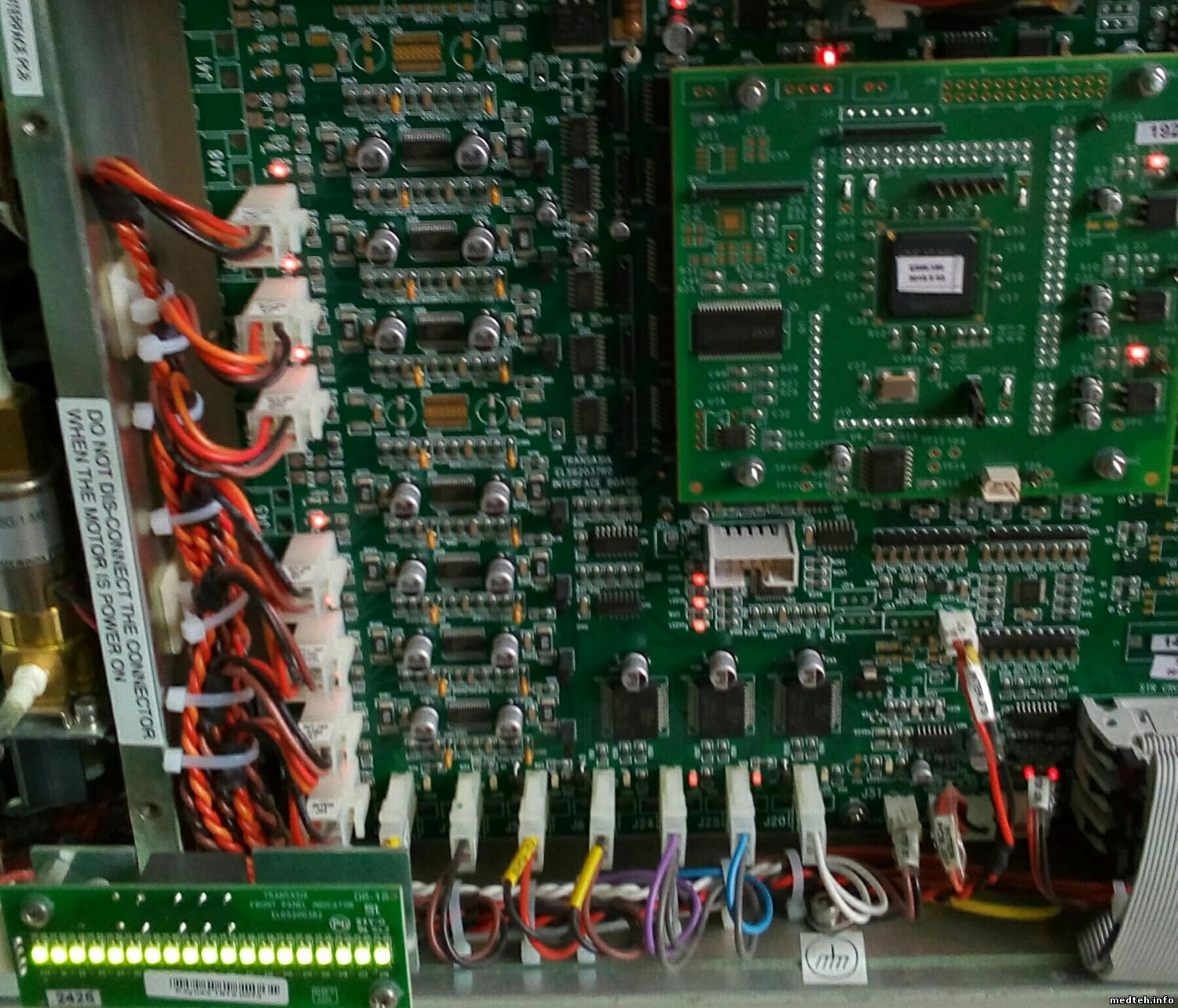

Доброе время суток.
На анализаторе после включения на правой боковой крышке зелёного выключателя, индикатор светодиодный в нижней части передней панели из красного цвета не переходит в зелёный.
На прилагаемом фото видна нормальная картинка - индикатор зелёный и на плате процессора, которая приподнята над основной, есть свечения красных индикаторов.
Соответственно, связи с компьютером нет. После вкл анализатора лишь появляется на компе доп СОМ-порт.
Чем это вызвано?
Схемы и сервис-мануала нет.
В этот пост: вышел из строя БП, совмещённый 24В 6А/ 5В 5А, импульсный TDK. Питает как раз интерфейсную плату и двухцветный индикатор.

Ищу сервисное руководство Анализатора ERBA XL-100 или подсказку решения проблемы: не приходит питание на помпу DI-WATER PUMP. Сам насос рабочий, проверял переключением разъёмов с другого насоса.
hertekm@mail.ru
Век живи, век учись.
Сообщение отредактировал xmx1978 - Четверг, 12.Янв.2023, 11:41
Buzzer0104Дата: Пятница, 13.Янв.2023, 15:31 | Сообщение # 23
Поволжье
Сотка не такой и сложный аппарат, там все разъёмы подписаны, да и по проводам можно всё отследить.
На картинке я отметил куда смотреть на плате PCB:
№ разъёма
PCB
Также рекомендую проверить предохранители (сгоревшие светятся красным) и блоки питания.
