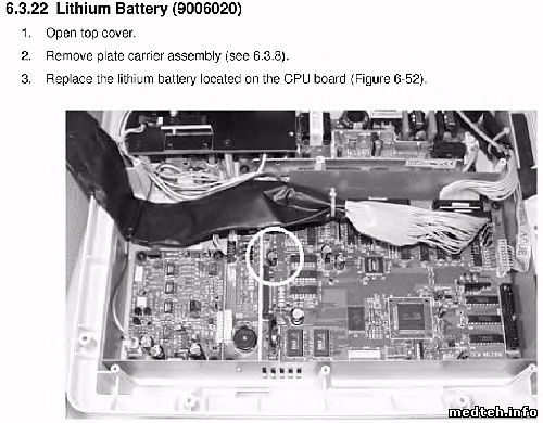

Очень похоже на севшую батарейку либо на плате, либо в Timekeeper"e. (Картинки от другого оборудования, чисто для примера).
А каждый раз делать экспорт\импорт, ну нафиг.
типа так

Батарейка, как отдельная, так и встроенная в даллас, может быть самого разного качества, мне однажды пришлось трепанировать даллас на пятом году эксплуатации оборудования.

Батарейка там обычная CR2032, на вышеописанные проблемы никак не влияет, думаю, проблема во флеш-памяти.
