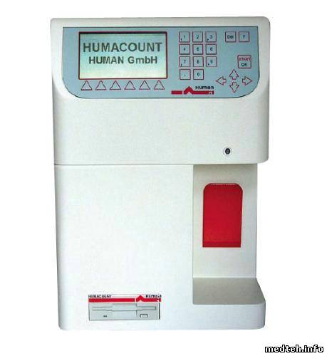

HUMACOUNT. Не работает датчик протока. Нужна мануал на русском (желательно)

GL_CH, а это малость другой производитель Human, Германия. Выдели в отдельную тему и добавь пару фото кишок - лучше измерительных камер и блока шприцов или насоса, может разберемся. Но чисто внешне это АРКУС, HUMACOUNT Plus это АБАКУС.

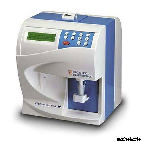

Serg74Дата: Среда, 04.Авг.2010, 19:59 | Сообщение # 21
У вас сообщений: 1101
Инженер лаборатория ИВЛ
Не blush 10 (такая же как 8), разведение в стаканчиках, одна аппертура снаружи. ireful Проблемы с трубками, сейчас вместо красных шлют серые, как на бекмане. Автомат у нас был? но с Хоспитексовской схематикой, возил в Москву, когда разбирались в проблемах, все проблемы оказались в заборе крови, проработал лет 7, потом стали обслуживать другие, ну и списали за полгода.

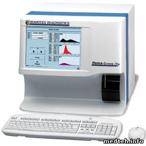

А может разное исполнение? Hema-Screen 18 и Hema-Screen 18Р, вот у последнего 3 помпы. Могу выложить свои версии мануалов, они вроде совпадают с начинкой которую я видела
Serg74Дата: Четверг, 05.Авг.2010, 05:43 | Сообщение # 23
aleksa, наверное так и есть, на сайте производителя http://hospitex.ru/index.p....emid=85 .
Заголовок Гемаскрин 18, на фото Гемаскрин 18р. С абакусовской начинкой всетаки надежней.
Если можно, то выложи свою документацию до кучи, раз такой казус есть. wink
Р как раз и есть с классическим Хоспитексовским решением. yes

ищется документация, сервис-мануал и прочее для hema screen 18. Аппарат от хоспитекс, с белыми не прозрачными измерительными камерами. Какой то он странный аппарат, не могу понять зачем там столько перестальтических насосов, плюс большая вакуумная помпа. Зачем там большой стеклянный резервуар. вот хотелось бы познакомиться с ним поближе.
Сообщение отредактировал scratch2010 - Четверг, 09.Дек.2010, 09:47
Serg74Дата: Четверг, 09.Дек.2010, 14:14 | Сообщение # 29
scratch2010,
Это грубо говоря вакуумная камера, в более современных, например абакусах, она сантиметра 4 высотой.
