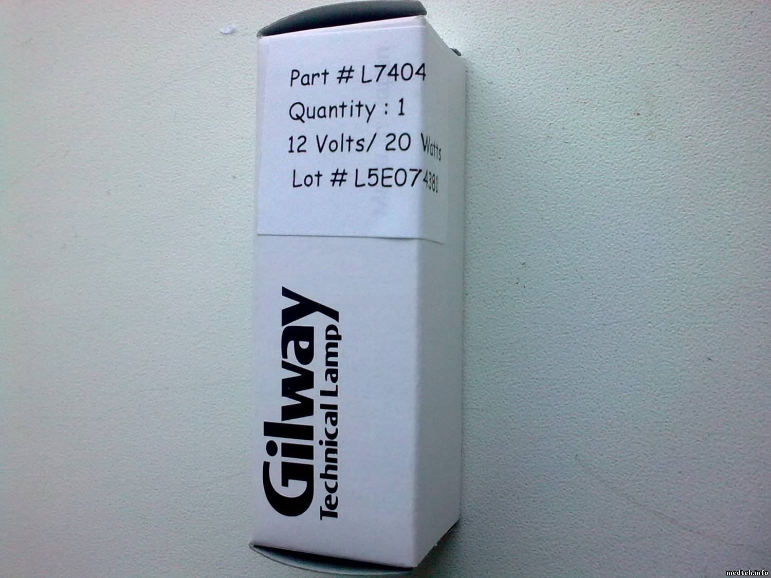

AleksaNdr181Дата: Суббота, 28.Янв.2012, 15:59 | Сообщение # 68
У вас сообщений: 93
Инженер по медоборудованию
Доброго времени суток,форумчане. Вопрос по юстировке лампы. Абсорбция лампы в красной зоне. Заменяю на новую (фирма,получена с ремкомплектом), не в какие рамки не лезет. промываю старую в спирте и дистилате и кое-как загоняю в зеленую зону. Может быть я упустил ньюансы? Настраивал тремя юстировочными винтами. Прошу совета.
Serg74Дата: Суббота, 28.Янв.2012, 17:14 | Сообщение # 69
У вас сообщений: 1101
Инженер лаборатория ИВЛ
AleksaNdr181,
да вроде проблемы не возникло, делал как указано в пользовательской инструкции п. 6.1.4. Лампа точно фирменная, никто не подрезал, поменяв на другую? У нас была такая как на фото. Вопрос потому, что настройка идет по 340 фильтру, и если лампа левая, то может выпасть ультрафиолетовый диапазон, это на всех фотометрах, в описании лампы должно быть UV, пример Осрам 64225, или указано что стекло кварцевое.
А у меня проблемы продолжаются, после того как выставил все напряжения, кроме 30,3 вольта - выкручен до предела, прогретый показывает 29,9-30,0 вольт., проработал две недели, и стал останавливаться во время работы, ошибка прежняя (на фото). Но скорее всего сбой по промывочной руке, т.к. насос отрабатывает, а рука после этого должна подняться. Пока перекинул платы управления местами (поменял с реагентным барабаном) до конца дня отработал. Теперь жду понедельник... unknown
Сообщение отредактировал Serg74 - Суббота, 28.Янв.2012, 17:17
AleksaNdr181Дата: Суббота, 28.Янв.2012, 19:24 | Сообщение # 70
У вас сообщений: 93
Serg74,у меня30.3 был самый стабильный, посмотри радиатор может греется, ток где-то жрет. А если нет, то смотри кондюки в стабилизаторе, там больше нечего смотреть,маломощная электроника вряд-ли откажет, значит потребитель. Подкинь конд. паралельно в стабилизаторе не выпаивая, они там в тяжелом t режиме работают,наверняка сохнут.Я думаю стоит в верхней части крышки БП вент. отв. насверлить, там как раз два кулера от х-ка воздух гонят, а между ними фильтр от "Дезара" проложить. Это будет летом. Насчет лампы. Я думаю "левая" лампа, то бишь от другого производителя, ежели не укладывается в пределы регулировок. Удачи.
