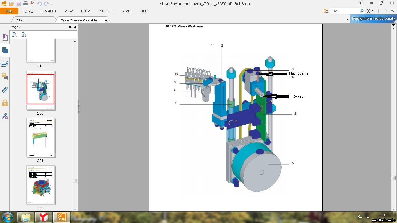

AleksaNdr181, возможно у тебя моющая станция опускается ниже чем надо, настройка пункт 7.6.13, пункт 10 в настройке - контрящий винт,трудно добраться, но в панели есть длинная прорезь сверху над ним, ключик нужен толи 4,5,толи 5,5. Ослабляешь его,и затем настроечным винтом, пункт 11 настройки, выставляешь как надо. Рисунок с расположением винтов прилагаю. Удачи.
AleksaNdr181Дата: Среда, 26.Фев.2014, 11:29 | Сообщение # 99
У вас сообщений: 93
Инженер по медоборудованию
Serg74, я эту платку уже несколько раз снимал в поисках неисправности,Просто регулировку делать не решался. Немного сдвинул ее регулировочным винтом вверх,чтобы нижняя оптопара при движении руки вниз раньше срабатывала.Ошибка исчезла. Бланк и контроли прошли нормально,целый день работал без сбоев. Завтра отрегулирую точно, по вашей методике. Спасибо.

Serg74, Клифф, Отрегулировал оптопары по методике,промыл, смазал подпружиненное крепление блока сушки, заменил трубку от блока сушки на более эластичную, три смены анализатор работал без сбоев. Спасибо!
