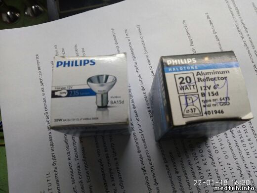

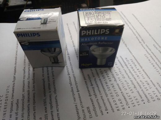

Лампа похоже на оригинальную, PHILIPS, BA15d. Halogen 12V. 20W. 235 lumen сделано в Польше. Вот только она почему то с защитным стеклом на выходе отражателя, на старых лампах стекла не было. Фильтра установлены правильно, стрелочками к фотоприемнику.

На фотке левая лампа это новая, которая сейчас установлена, а справа старая, они точно взаимозаменяемые?

лампы разные, маркировка не совпадает. попробуйте в меню отключить фильтр 340 или меняйте лампу на оригинальную.
