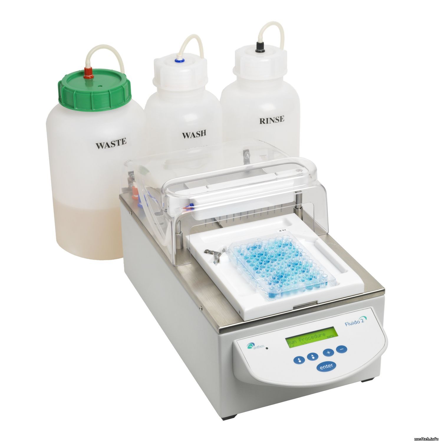

Здравствуйте. Скиньте пожалуйста service manual на anthos fluido 2 или подскажите способ как можно откалибровать обЪем подачи промывочного раствора. Заранее спасибо.

Подача растворов зависит от производительности помпы, состояния пережимной трубки, загрязненности входных клапанов. Проще в программе подогнать объем какой нужно и все. Врядли рядовой пользователь полезет в редактирование программы (замудренно немного).

Откалибровывать, именно в метрологическом смысле, нет необходимости. В инструкциях пишут промыть р-ром n-число раз, внося в лунку не менее 400мкЛ. Так что, ставьте, допустим 450 и мойте. Если очень надо, возьмите дозатор переменного объема и аспирируйте содержимое лунки. Узнаете, сколько реально наливается. (-:
Программирование там (к ночи не помню) из тех основных частей - Define Plate - можно поиграться с геометрией - высотой, глубиной промывки и т.д.
Define Cycle - тут, вроде, ставится объем раствора, интенсивность потока и что-то еще.
И Define Programm - количество циклов, время между ними и т.д.
С геометрией плашки игрался мало. В принципе, хороши изначальные настройки плашек NUNC, Costar. Циклов забил под разными названиями (допустим А, В, С) с разными параметрами.
Программы сделал от 1 до 9 циклов. Например программа №8 из 8 циклов "А". Программа №8а - 8 циклов "В". Вы спросите у лаборантов, что им надо.

Поменял пережимную трубку. Промыл систему. Настроил Высоту заливки стало лучше. Всем огромное спасибо .
