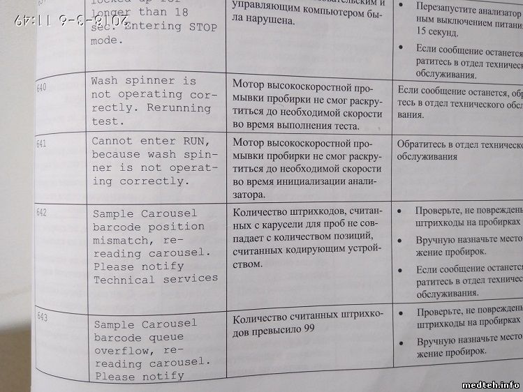

Анализатор выдаёт ошибку 641 (мотор высокоскоростной промывки пробирок не смог раскрутиться).
Ошибка вылезает при запуске анализов (фатальная).

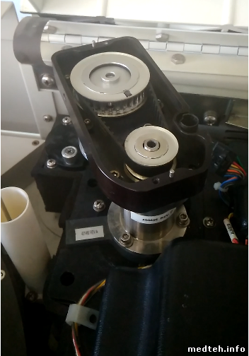

Что было проделано: при запуске теста двигателя в диагностической программе, двигатель крутится в разных направления с высокой скоростью, ошибок не выдаёт. Мощность (момент) двигателя большой, остановить отверткой при надавливании на передаточную шестерню не получается.

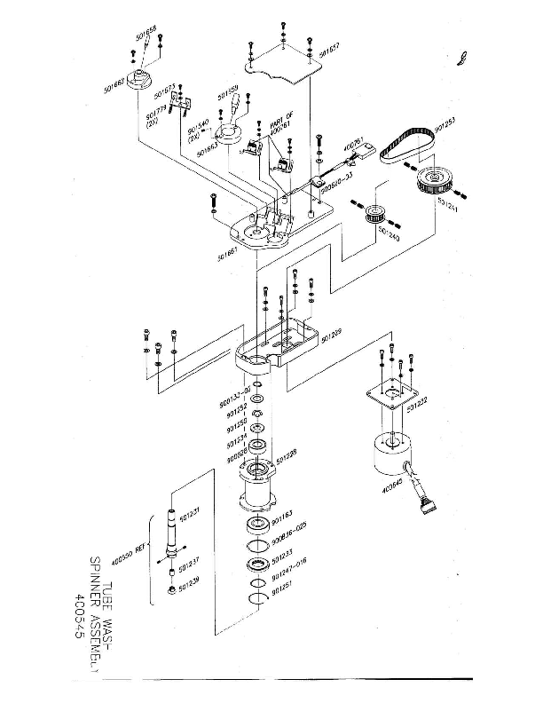

Разобрал блок промывки, ничего подозрительного не нашёл. От руки привод крутится свободно.
Поигрался с натяжением ремня, не помогло.
Попробовал разобрать двигатель, чтобы посмотреть энкодер, не получилось, не удалось снять шестерню, прикипел стопорный винт.

Вы пробовали менять местами другой моторчик (находится рядом)? Они одинаковы, но второй менее нагружен. Так Вы можете определить поломку.
Если дело в моторчике, то со вторым мотором аппарат будет работать, а первая справится, если будет работать вместо второго, там большая скорость не нужна. Это временное решение, если под рукой нет нового.
