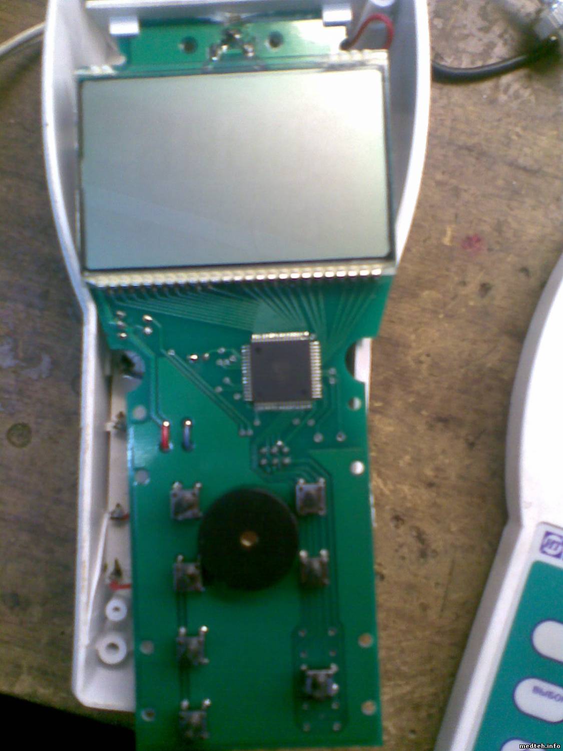

Полное название PH-метр pH-150МИ. Вероятнее всего вылетела ЦАП. Но на ней надпись не читаемая, что то типа _LC_14. Краску почти не видно. Выглядит так

Смотри на маркировку своей мс хоть в ИК, хоть в УФ, хоть в косых лучах заходящего солнца и узнавай точную маркировку, после чего ищи в нете пдф-ку на нее. Тогда можно будет думать.
А так я бы хорошо пропаял и помыл микросхему и окружности. Неизвестно чем там паяно.
