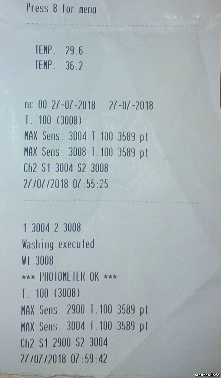

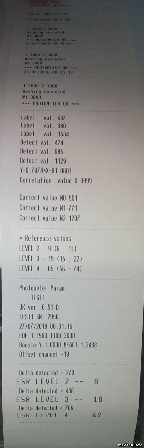

QuexДата: Пятница, 27.Июл.2018, 07:22 | Сообщение # 6
У вас сообщений: 102
Ч
После замены расходки нужно откалибровать прибор с помощью калибраторов, а как это сделать без них?
С новым капилляром тест по воде дает такие результаты:
Цитата
Wt 3008
*** PHOTOMETER OK ***
Т.100 (3008)
MAX Sens. 2900 T.100 3589 pt
MAX Sens. 3004 T.100 3589 pt
Ch2 S1 2900 S2 3004
Помогите расшифровать эти параметры. Требуется ли подстройка потенциометром и какие-либо еще действия? Смущает, что параметр T.100 равен 3008, а должен быть 3589. Но аппарат ошибок не выдает и контроли проходят.
