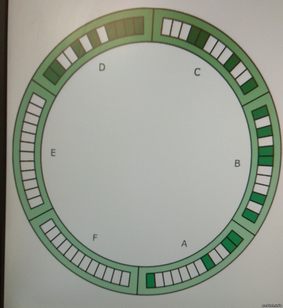

Часть новых кювет показывает как использованные. Проблема развивалась постепенно: со слов персонала, раньше и мытые кюветы показывал годными.
Нужна методика настройки фотометра или просто добрый совет.

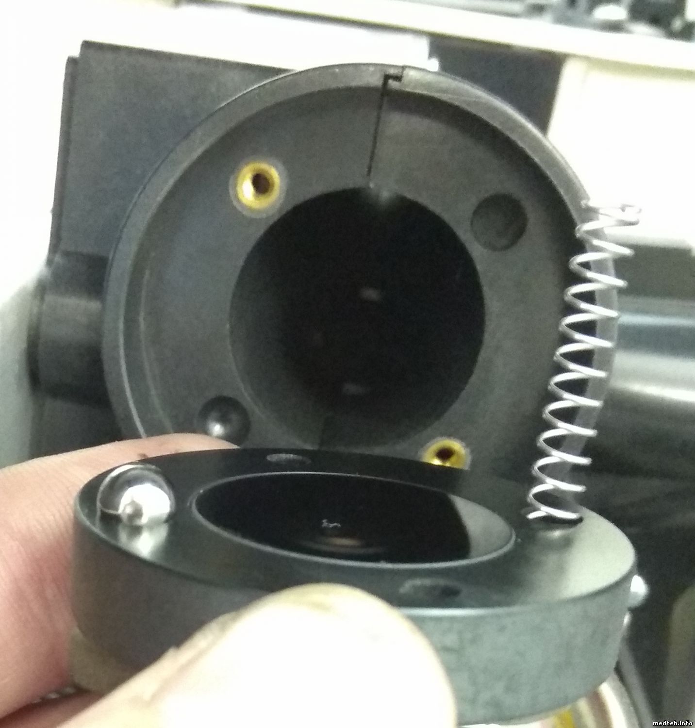

AKir, при чистке фотометра главное не крутануть сразу два болтика, которые очень сильно хочется покрутить при первом взоре на него. mail1
1. Откручиваем болт крепления фотометра к корпусу анализатора;
2. Разбираем большую прямоугольную хрень (там, где лампа ксеноновая) - там фильтры - чистим, моем, дуем;
3. Находим референсный канал фотометра - он стоит перпендикулярно ксеноновому корпусу. Два болтика поменьше (вроде, как с гайками) держат его за корпус центрального канала - откручиваем их, там зеркало - оно тоже 100% в пыли (А судя по вашим фоткам - это так).
НО ЕСЛИ ПОМОГУТ ПУНКТЫ 1 и 2, то пункт 3 может оказаться фатальной вещью, после которой действительно придётся плясать с бубном со всякими приблудами и сервисной прогой, если она есть ...

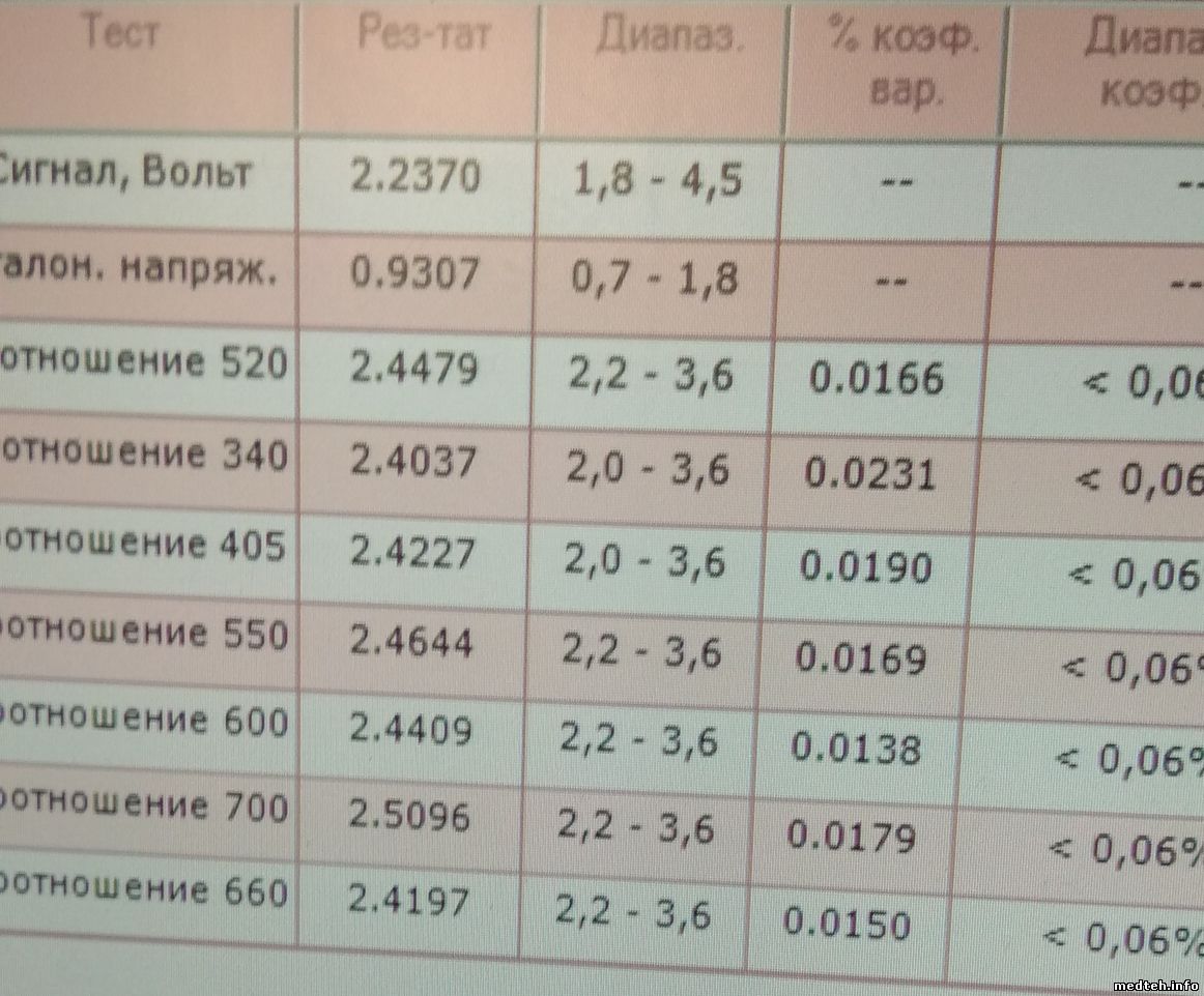

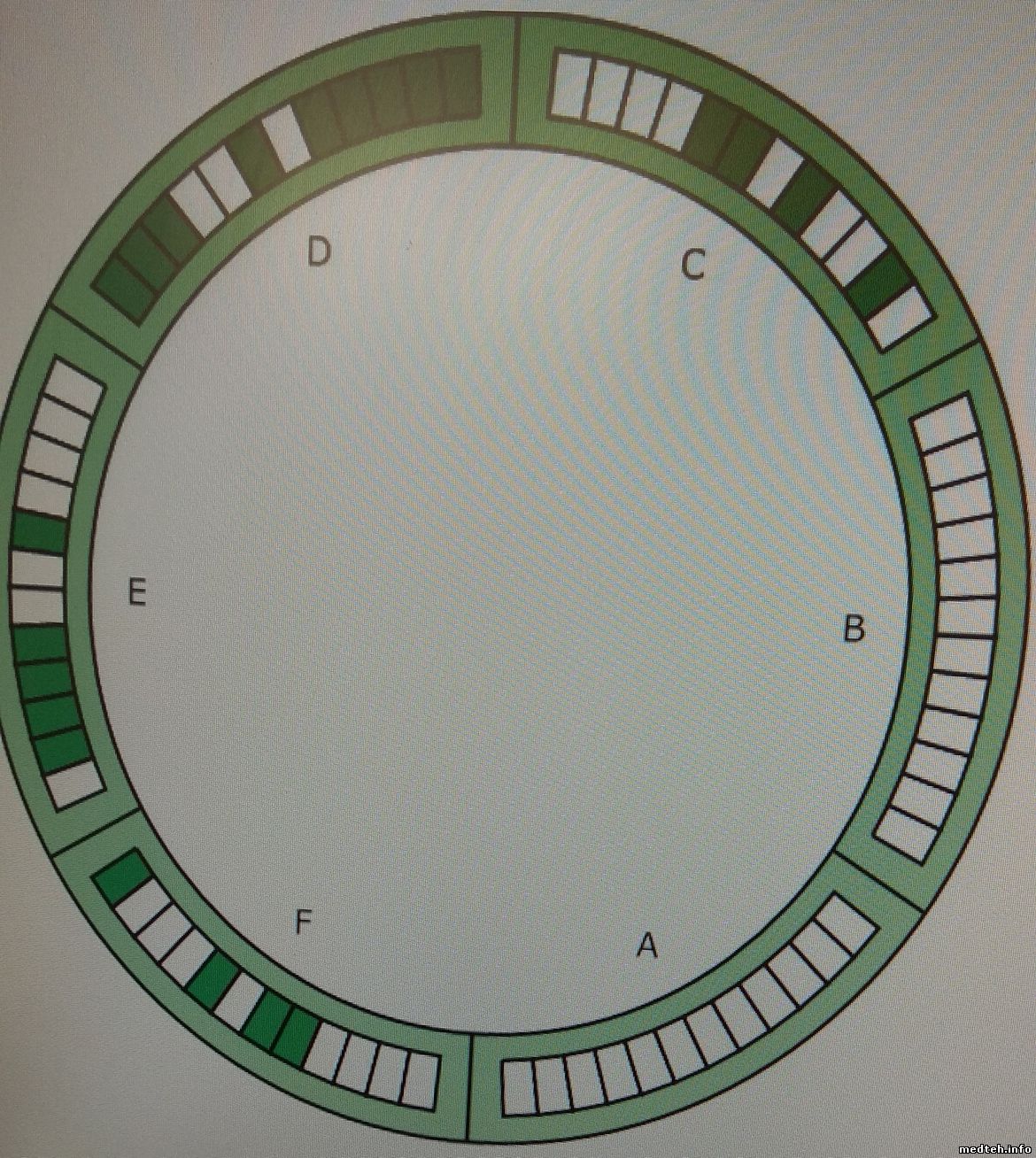

Проделал 1 и 2. На светофильтрах увидел кучки по центру. Почистил. Напряжения в диагностике увеличились. Но ... Количество использованных ячеек тоже увеличилось!

Я же, раз уж всё равно всё испортил, решил проверить п.3.

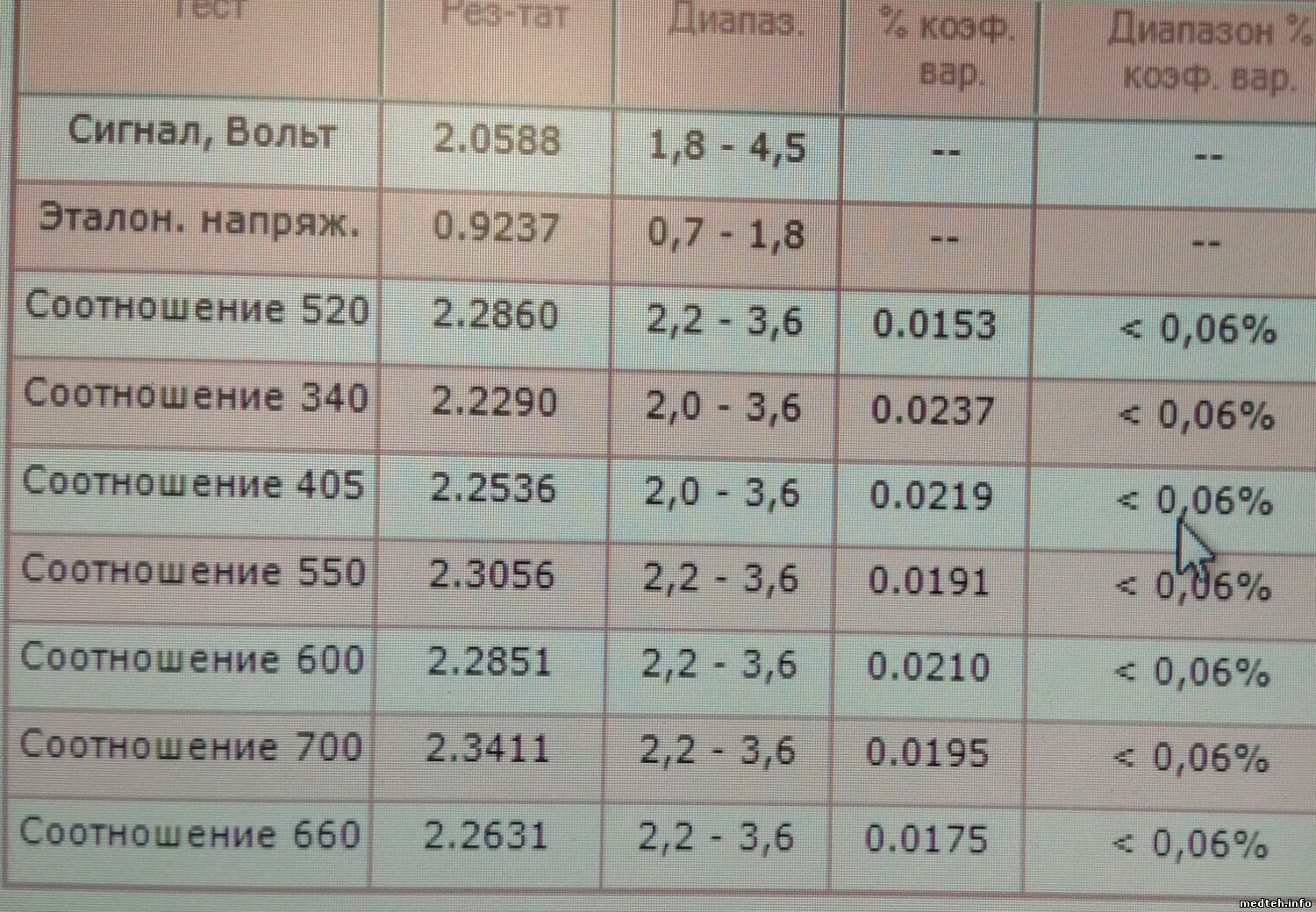

Пыль и мусор были и на зеркале, и внутри на призме. После сборки долго выставлял винтиками максимальное напряжение на фильтрах. Каждый из них, похоже, гонит луч в своей плоскости. Но в результате этой самопальщины при максимально достигнутых напряжениях прибор вообще пометил все кюветы зелёными, использованными. Стал снижать напряжения и получил некоторое улучшение. Напряжения были у нижнего предела.
Получается, что чистыми кюветы определяются в каком-то диапазоне ...

Да, кюветы определяются чистыми в определённом диапазоне. В зависимости от фотодиода в блоке фотометра (2-а вида, меняются через сервис - менять не рекомендую) в норме чистые от 0.000A до 0.040A относительно референса по воздуху. Эта же проверка вольтажа, но сделанная через сервис, в т.ч. калибрует усиление по отдельным светофильтрам.
