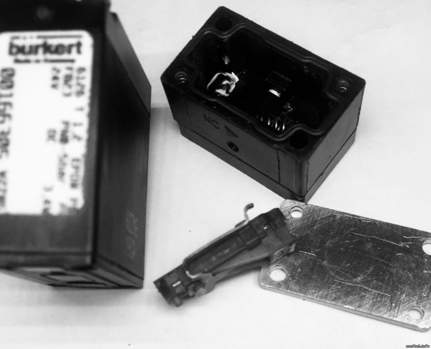

Приветствую всех !

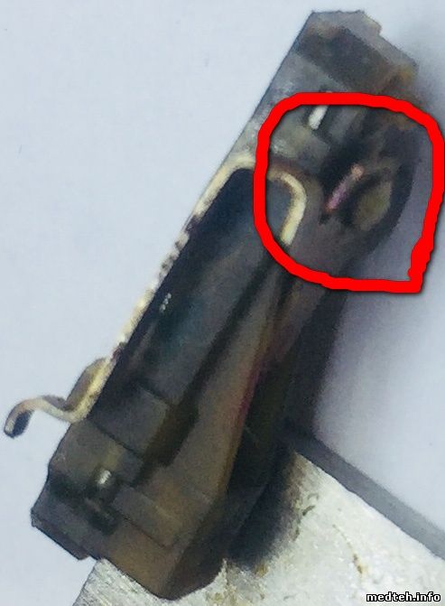

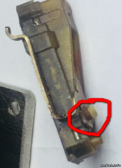

Последнее время все больше стало попадаться данных клапанов в гематологических и не только анализаторах.Мне попалось уже больше двух десятков клапанов с одинаковым дефектом. Он появляется не сразу, если умеренное количество циклов то через несколько лет. Проявление данной проблемы неоднозначное, временами клапан может не срабатывать, временами не полное срабатывание, иногда непредсказуемая периодичность ... На фото пытаюсь показать выявленную проблему, на одном клапан в разобранном виде, на втором якорь , если присмотреться то пружинящая пластина должна прилегать к якорю, крепление - пластиковый штифт с расплавленной головкой. Так вот эта пластина постепенно начинает срезать головку крепления и отходить от якоря. Чем дальше, тем вероятность проблем выше. Еще на фото, как должна располагаться пластина по отношению к якорю. К сожалению не сделал фото с расплавленной головкой заново. Будьте аккуратней не перестарайтесь, все таки пластик !
Можно ориентироваться по звуку, после восстановления якоря, четкий звонкий щелчок.
Удачи !

fred1, спасибо коллега good тоже обратил внимание на данный дефект. Еще были случаи, что одна из лапок ломалась или была с трещиной. Тут уже ничего не поможет.
