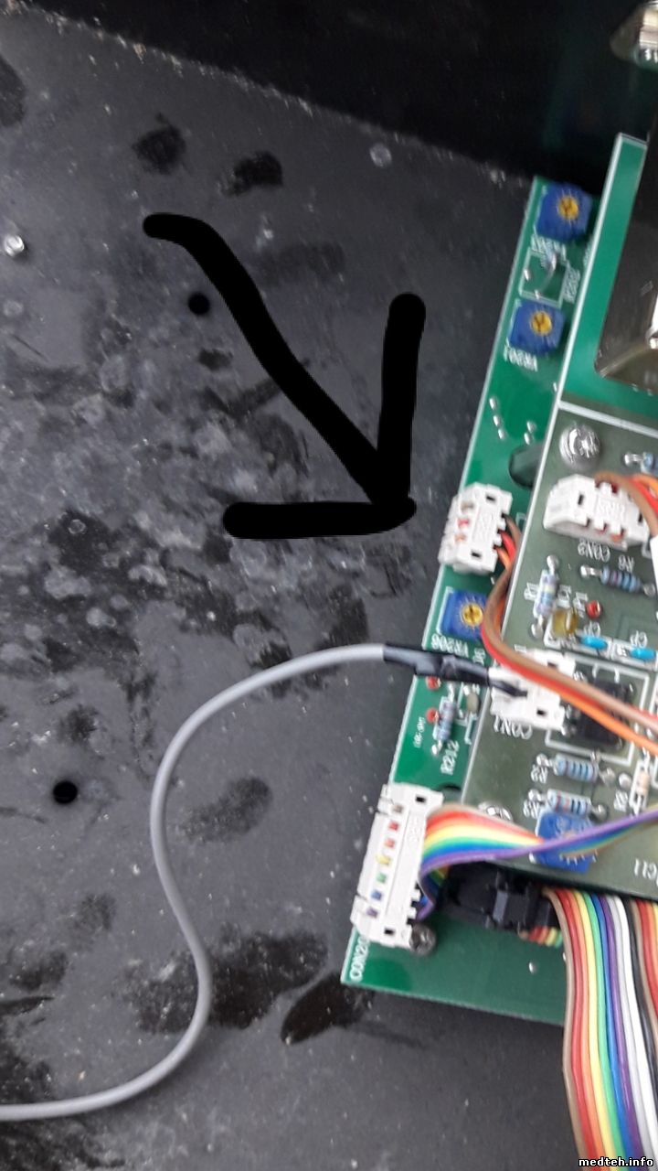

SeregakzДата: Понедельник, 17.Дек.2018, 15:38 | Сообщение # 10
У вас сообщений: 64
А
Подстроил относительно рабочего аппарата этим потенциометром
