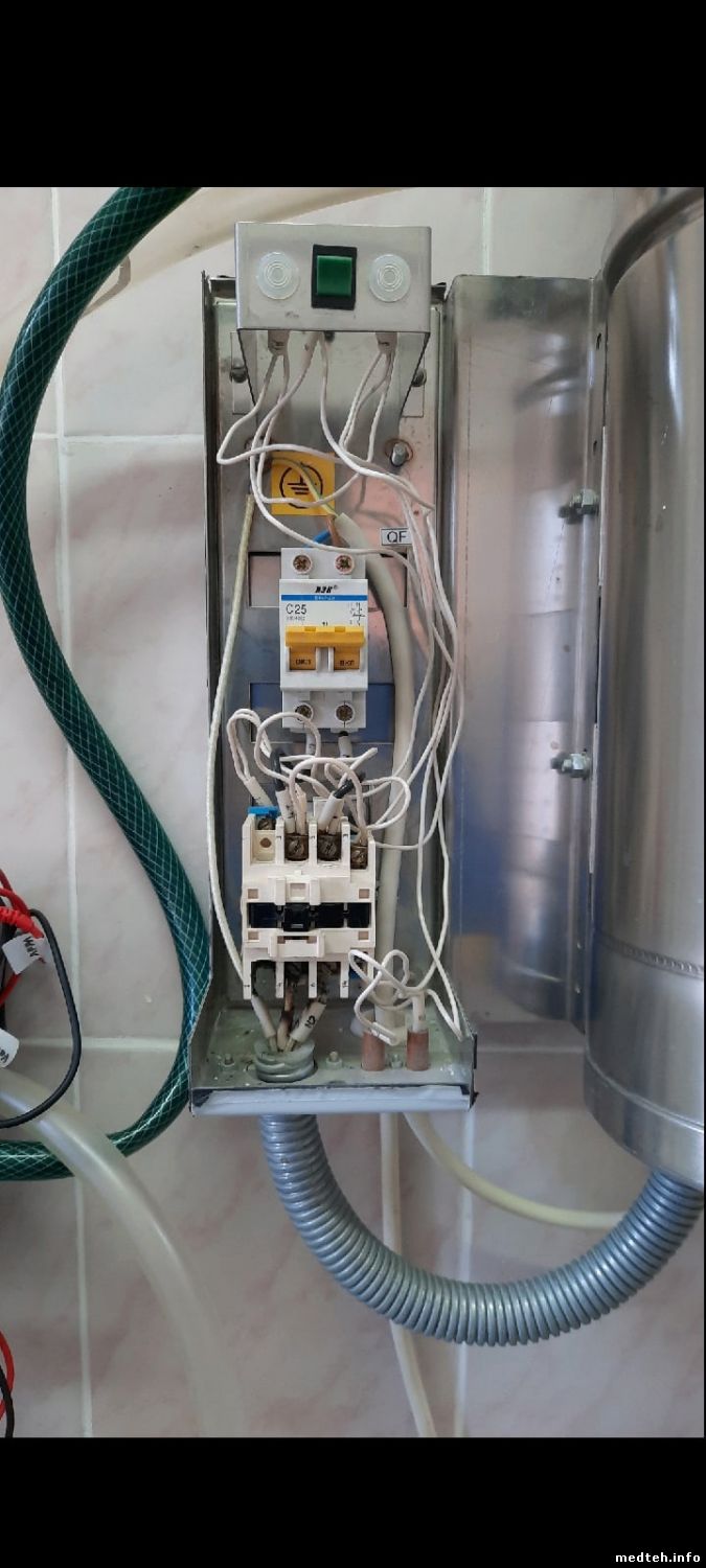

Форумчане, столкнулся с такой проблемой. При включение данного аппарата, после подключения его в сеть, и нажатии на "пуск", нет никакой реакции.
Думаю, дело в контакторе или магнитном пускателе.
Подскажите, пожалуйста, где произвести измерения мультиметром, чтобы удостовериться в том или ином неисправном элементе.
Прилагаю фото схемы внутренности пульта управления.
Выложи здесь фото своего удостоверения о допуске к электроустановкам. Если нет, то беги от неё - дольше поживёшь!
Помощь новичку с незнанием элементарного - преступление!

Цитата yblod5 ()
Выложи здесь фото своего удостоверения о допуске к электроустановкам. Если нет, то беги от неё, дольше поживёшь!
good good good
А еще
Подскажите, пожалуйста, где произвести замеры мультиметром, чтобы удостовериться в том или ином неисправном элементе.
Там есть в паспорте или в инете очень сложная схема из ЧЕТЫРЁХ деталей (провода и предохранители не учитывал).
