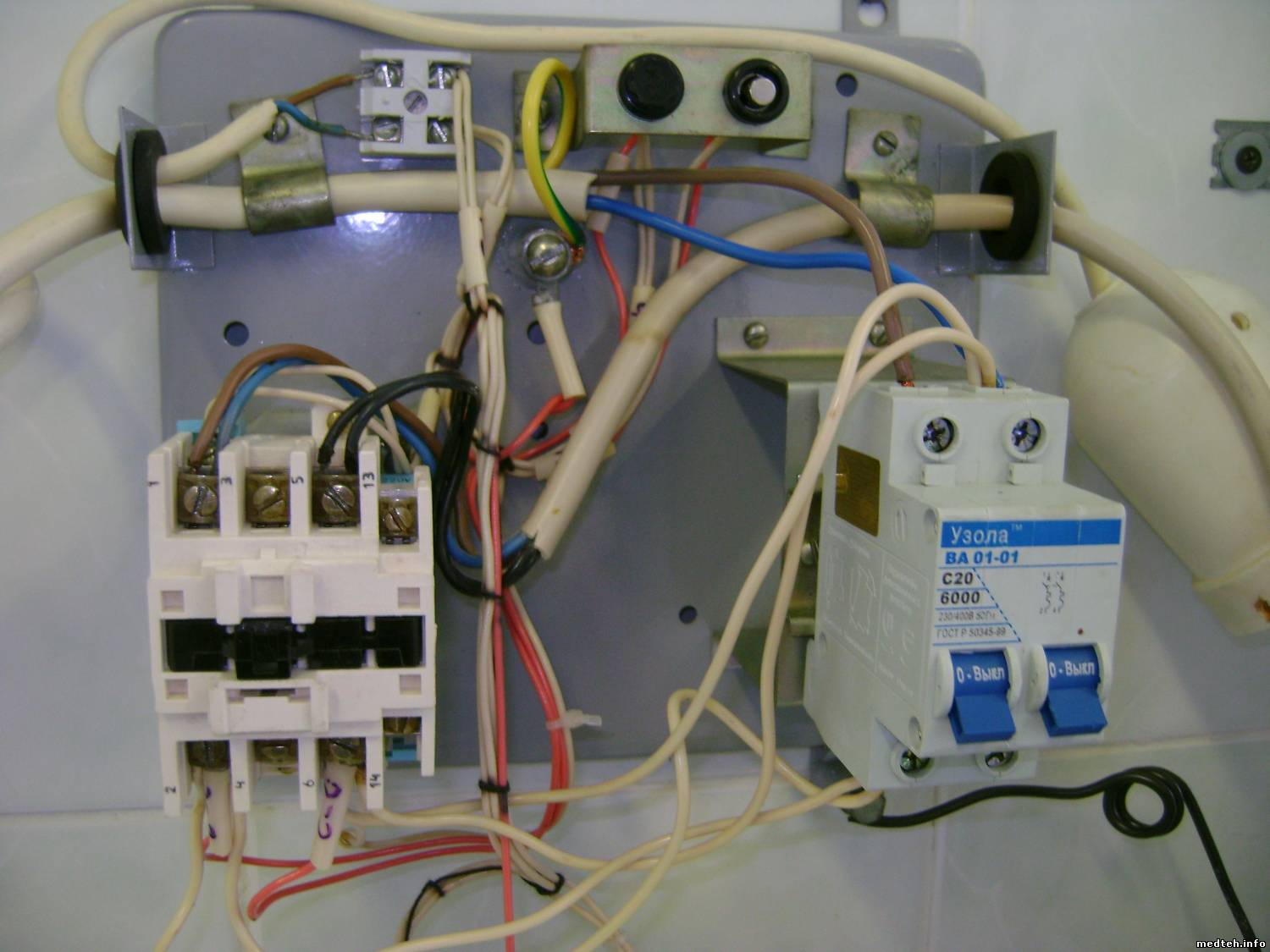

По истечению 5-7 минут как включается нагрев и начинает закипать вода у аквадистиллятора, вышибает УЗО и пускатель. Никак не могу понят почему(
Дистиллятор ДЭ-4. Воду я включаю, поплавковое реле срабатывает.
Если кто сталкивался с такой проблемой, подскажите, пожалуйста.
P.S. Писал на скорую руку, не обращайте внимания на ошибки.
УЗО-ВА 01-01,С20,6000 230-400в 50гц
Пускатель - ПМ12-025100 УХЛ4В
Прикрепил файл с фотографией:
$IMAGE1$

creytДата: Вторник, 24.Авг.2010, 05:56 | Сообщение # 2
У вас сообщений: 546
Кузня
Так у него утечка на корпус: тэн,поплавок.

Antonov777Дата: Вторник, 24.Авг.2010, 12:58 | Сообщение # 3
а поконкретнее можно?)точнее по понятнее)утечка ты имеешь ввиду то что узо из за этого вышибает?не возвращаются токи чтоле?
creytДата: Вторник, 24.Авг.2010, 13:42 | Сообщение # 4
Кузня
ТЭН мегометром прозвони, там и видно будет.
у меня все диоды болят
les_nik_178Дата: Вторник, 24.Авг.2010, 14:35 | Сообщение # 5
У вас сообщений: 1094
Far East
Как вариант попробуй поменять фазу с нулем местами. Если есть утечка то это иногда помогает. Но скорее всего нужно менять ТЭТы.
ek16Дата: Вторник, 24.Авг.2010, 14:49 | Сообщение # 6
У вас сообщений: 218
инженер-электрик
ВА01-01 это не УЗО. Это обычный автоматический выключатель.
Причина скорее всего ТЭН, но может и автомат выключаться при меньшем токе, чем 20А. Время как раз об этом говорит. ДЭ-4 должен потреблять где то около 4 кВт, это 18 А при номинальных значениях. А если сетевое напряжение в плюсе, да мощность ТЭН чуть завышена, автомат и будет вышибать.
Ток измерь, если близко к 20А, попробуй автомат поменять на 25А.

renmasterДата: Вторник, 24.Авг.2010, 16:01 | Сообщение # 7
Quote (ek16)
Quote (les_nik_178)
скорее всего нужно менять ТЭНы.
вариантов в этом чайнике не так и много yes , плюс как вариант проблемы - состояние изоляции посмотреть на проводах подсоединения

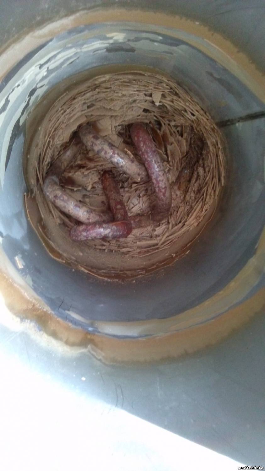

Пришел в ремонт дистиллятор Д-4 модель 737,примерно на 1/3 забитый накипью.Естественно тены погорели, в паспорте маркировка Э1,Э2-дФ2.983.656.Сам аппарат помощности 3,6квт. ,один тен значит на 1,8квт .Нужна маркировка .
TexnikimsДата: Понедельник, 03.Июн.2013, 11:41 | Сообщение # 21
У вас сообщений: 549
Сервисный Инженер
МО Люберцы
Не совсем понятен смысл вопроса? Тены покупаются в соответствии с маркировкой в паспорте и диаметром под гайки.

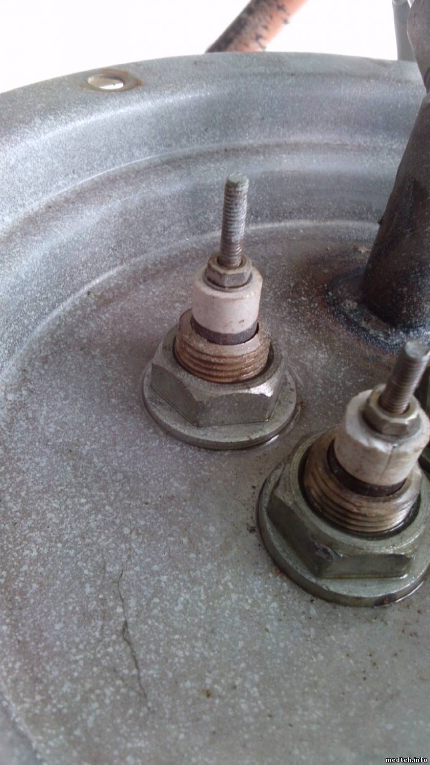

Не могу открутить со штуцеров гайки, которыми крепятся тэны, для замены последних в ДЭ-4. После приложения значительного усилия прокручиваются штуцера, приваренные к этим тэнам. И вследствие этого перекручиваются сами тэны. Гайки и резьба не ржавые. Может электрохимическая коррозия? Или гайки меньшего допуска и их закручивали нагретыми? Не могу придумать разумного объяснения. Кто сталкивался с подобным?
Сообщение отредактировал releuz - Суббота, 28.Сен.2013, 16:50
lis63Дата: Суббота, 28.Сен.2013, 17:47 | Сообщение # 26
начальник участка
Такое наблюдается достаточно часто. Лечится только болгаркой. Рекомендую впредь пользоваться графитной смазкой, иначе велика вероятность рецидива.

Я сам много раз сталкивался с такой проблемой.Могу сказать что гайки с другим шагом резьбы даже на половину не накрутятся на тен,остаётся только коррозия,в данных случаях не заморачиваюсь и срезаю тены перпендикулярно монтажу.Категорически не рекомендую смазывать чем либо тены,есть неприятный опыт.
babysh-mДата: Суббота, 28.Сен.2013, 21:37 | Сообщение # 28
Если хотите сохранить гайки, когда то у меня они были в дефиците, выручит газовая сварка. Нужно выплавить тены из гаек, этим вы убьете и еще одного зайца, со дна от нагрева отпадет накипь.

Гайки не проблема. А как отрезать болгаркой, не повредив днища? Внутрь колбы не подлезешь. Снаружи, думаете, получится?
Константин1969Дата: Воскресенье, 29.Сен.2013, 02:32 | Сообщение # 32
У вас сообщений: 248
Инженер-приборостроитель
Сергиев-Посад
Маленькой болгаркой гайку не дорезаете и дораскалываете ее клином.

releuz, Попробуйте WD-40,не поможет - газосварка или болгарка, альтернативы нет. При монтаже всегда резьбу ТЭНа и гайку смазываю графитовой или молибденовой смазкой,это помогает. Как графит мог оказаться в дистилате??? И чем он пахнет???

releuz, Срезать только снаружи.И смазывать тоже! biggrin Удачи.

Срезать тэны нужно перпендикулярно основанию днища.Предварительно отламавав контактную площадку. ВД 40 Не помогает в данном случае.Балон с кислородом с собой таскать тяжеловато так что тоже не вариант...еще раз не рекомендую чем либо смазывать....у меня на обслуге девять аптек... и еще 43 по заявкам...
