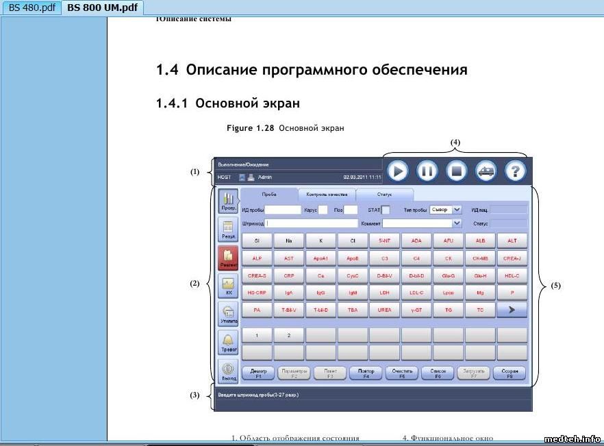

Программное обеспечение от модели BS-800 - https://ru.scribd.com/document/383207349/bs-800-service-manual
Сообщение отредактировал optimizer - Понедельник, 08.Апр.2019, 08:29
VirtenaДата: Понедельник, 08.Апр.2019, 09:36 | Сообщение # 7
лаборант
москва
Спасибо! Надеюсь 480 и 800 совпадают)
