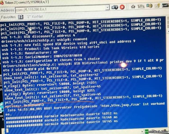

Подобрал несколько вариантов, клиент выбрал HP Ink Tank Wireless 419. Подключаю к аппарату, на аппарате загорается вкладка принтер, отправляю на печать, принтер мигает и ничего дальше не происходит.
В инструкции написано:
"Анализатор автоматически распознает USB-принтер, как только он будет подключен к прибору. При правильном подключении принтера пункт PRINT в строке состояния на дисплее анализатора поменяет цвет с красного на зеленый". Все это происходит....но принтер так и не печатает. Уже голову сломал... у кого есть мысли как заставить его печатать? Заранее благодарю!!
ПС: в приложении фото с сервис меню. Видно, что аппарат даже модель и серийник принтера определяет

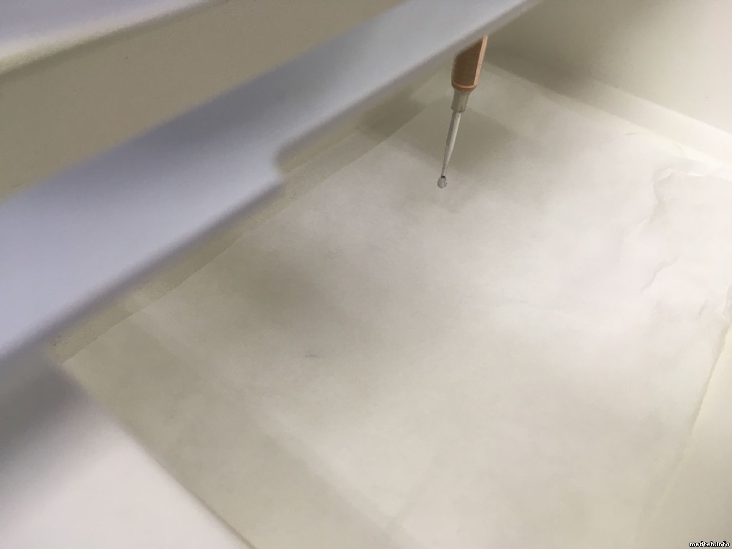

Уважаемы коллеги - процесс работы, капля появляется вверху игольки. Вероятно воздух появляется, но как клиент говорит, она не упадает, и жидкость нигде не видна. Я не в лаборатории, завтра вероятнио буду.
Было что то кого то из Вас, и что делали? Спасибо заранее.
С уважением.
Сообщение отредактировал tzaneff - Среда, 13.Ноя.2019, 12:40

tzaneff, скорее всего небольшой засор - нужно почистить или снизу или через верх струной от гитары. Если не засор и прибор старый, то возможно, начал изнашиваться шприц...

Ув. seatovod, спаибо Вам, проверено. Вставил О ринг на шприц вверх, и пока все ОК. Странно, прибор не как старый, 2 года... Буду заказыват рем. комплект. и менят трубки и все. Но это денги, а как то директор больнице не хочет.... Пока все работает, врач доволен. С уважением.
