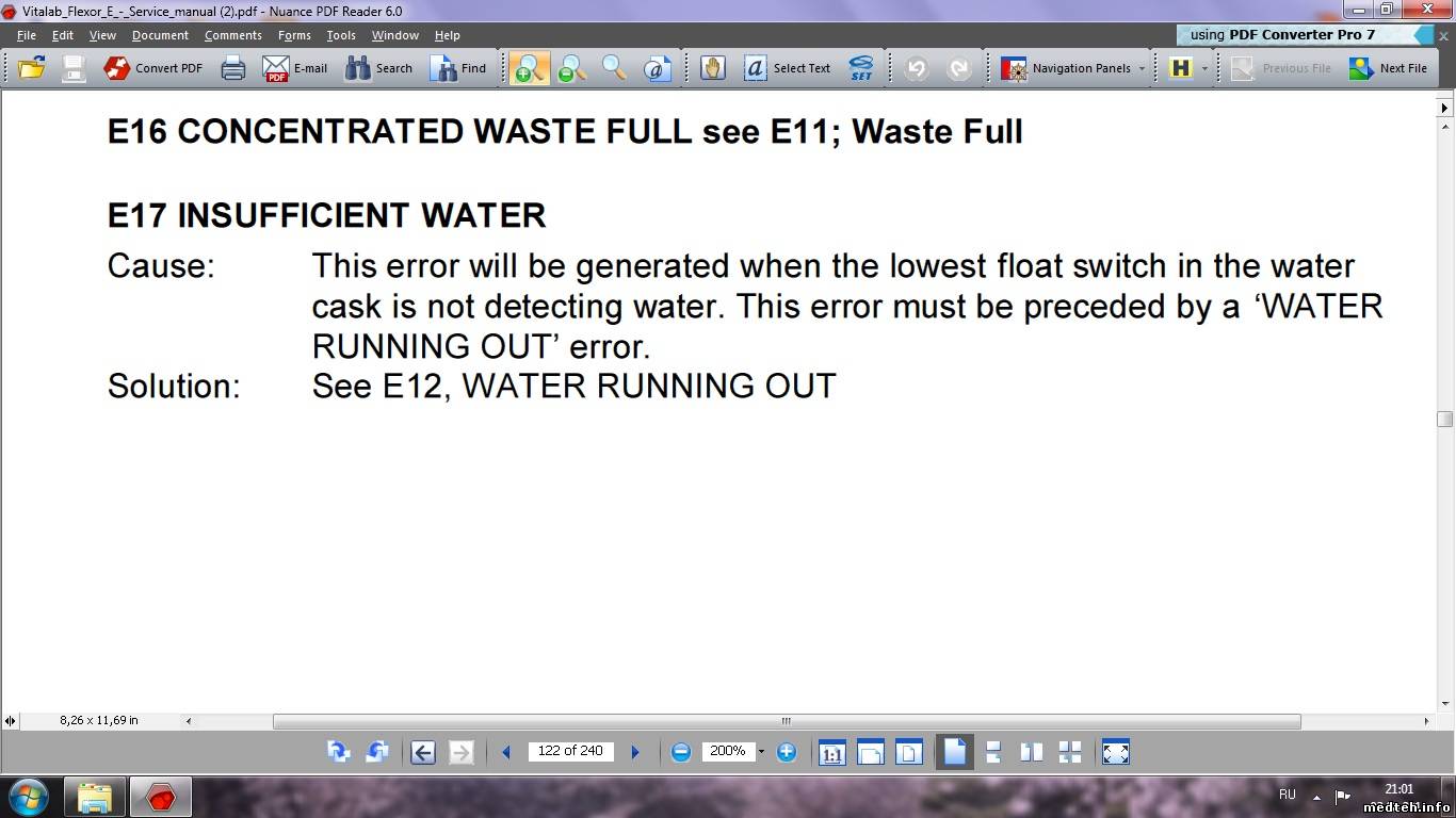

genis40,
два фрагмента из сервисной по ошибке Е17 и она имеет близкие корни к Е12.
