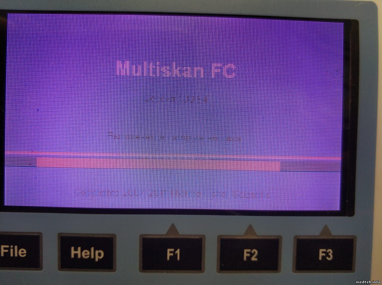

При включении на дисплее появляется "Мультискан" и его версия, но потом появляется надпись автокалибровка и всё - аппарат стоит и ничего не происходить. Если кто сталкивался с такой проблемой, подскажите, пожалуйста, решение, очень нужно.

pyo5Дата: Понедельник, 12.Янв.2015, 15:37 | Сообщение # 2
У вас сообщений: 794
ИВЛ, лаборатория и т.д.
Петропавловск-камчатский
А лампочка-то хотя бы горит?

vovunderДата: Вторник, 13.Янв.2015, 01:59 | Сообщение # 3

Да, лампочка горит.
fred1Дата: Вторник, 13.Янв.2015, 08:38 | Сообщение # 4
У вас сообщений: 550
Анапа
Проверь батарейку, она на плате вставлена ...

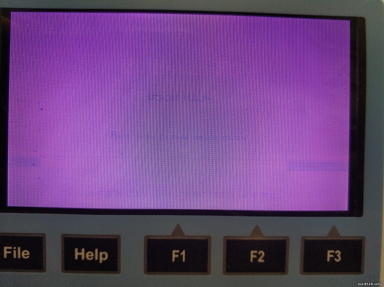

Пожалуйста, подскажите, у меня такая же проблема с Мультискан FC. Заменил батарею, а прибор также виснет как и до замены.

VovanMTДата: Суббота, 08.Авг.2015, 12:48 | Сообщение # 8
У вас сообщений: 66
Мед.техник
Калининград
Azatus7, проблема в том, что экран при зависании становится жёлтым. Замена батарейки не помогает. И без видимых надписей.

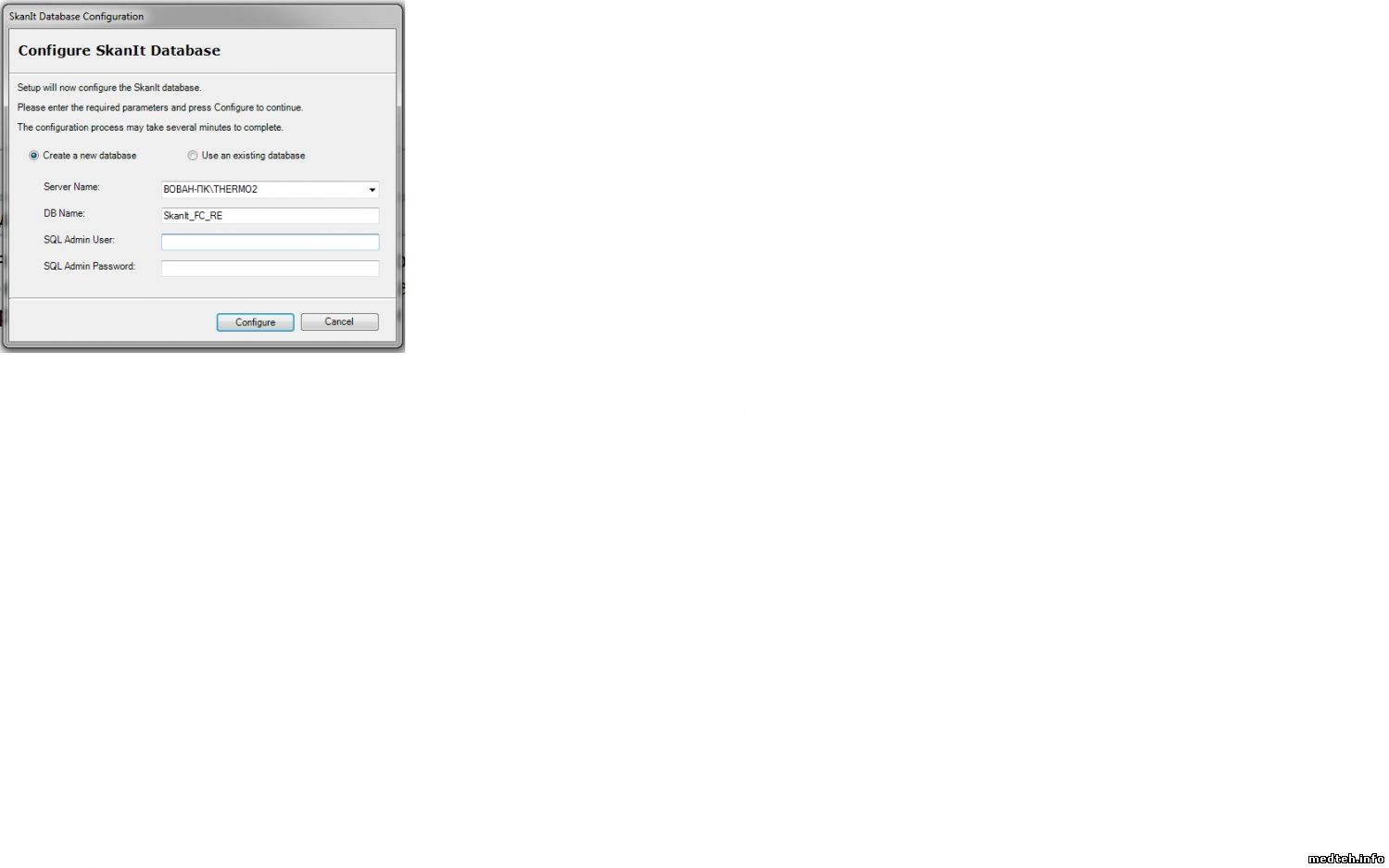

Alexium, версия 3.1 С загрузочного диска распаковываю. SQL сервер установился, а программа в середине загрузки запрашивает SQL админ, SQL пароль.
Я не могу подобрать логин и пароль. В инструкции ничего нет.
AlexiumДата: Суббота, 08.Авг.2015, 18:19 | Сообщение # 11
VovanMT, пароль и логин вводятся при установке SQL сервера. Если ставите не с нуля - вспоминайте пароль и логин или удаляйте SQL сервер и ставьте с нуля.

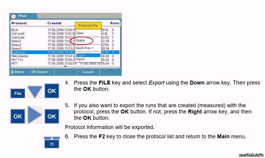

Mожет кто подскажет как удалить результаты? Пишет память заполнилась.
Такая же проблема ...
swinДата: Четверг, 13.Авг.2020, 11:41 | Сообщение # 28
У вас сообщений: 369
врач КЛД, техник-электрик
Если из программы к прибору: - в меню программы есть кнопка "Открыть" или загрузить (в отпуске, не помню). Когда откроется окно с сохранёнными результатами (кажется, вид строки "название методики и дата"), в верху окна будет красный крестик. Выбирайте, выделяйте, используя клавиши Ctrl, Shift и стрелки или же мышь, ненужные результаты, и жмите на крестик. Они удалятся. Окно имеет вид и интерфейс типичный для Проводника Windows. Т.е. интуитивно разберётесь.
Или Вы без компьютера его пользуете?
На стр.61 мануала красноречивая картинка, как работать с результатами непосредственно с прибором, без компа.
Manual
Выбирайте Delete. (-:
