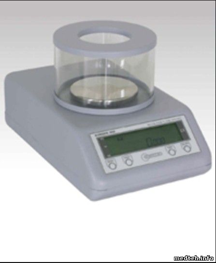

Черномор, дело не в том, что Вы "каетесь", и не в том, что весы надо "списать", а, видимо, в чём-то ином, раз почему-то нужны фото внешнего вида этих весов
( http://www.medteh.info/_fr/173/9679435.jpg ), их шильдиков с зав.№ и с годами выпуска (хотя, если такое и пришлют, то очевидно, что зав. № и года выпуска будут совершенно другие - не истинные ... Да и, материальные объекты [их не таcкают по кабинетам] и документы, как-то, идут всегда раздельно ...).
