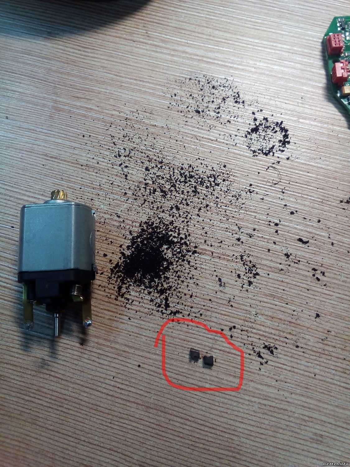

Час добрый! Лихо Вы движки туда сюда. Так можно и плату в кому отправить. Если аппарату года 2-3 и более, да ещё и нагрузка нормальная, то скорее всего щетки на двигателе стерлись. Обычно это и приводит к появлению ошибок с лифтом и шприцем. Попробуйте, если есть, поставить туда сам моторчик от другого любого Super GL. Подставлять всю сборку к примеру от шприца не рекомендуют в сервисе, ибо вроде как имеют платы свой адрес. Перепаивать микросхемы памяти, микроконтроллеры не советую, ибо тупо перепрошить их не получится.
Если всё таки убедитесь, что это щётки, то заказывается вся сборка...моторчик с редуктором и платой на нем. Актуальная цена на февраль 19 года в районе 60к.

Час добрый. Не решит. Там плата регулирует напряжение на двигателе от 1,5 Вольт до 6. И вот на малом напряжении движок просто не будет схватывать. Да и скорее всего всё это дело только в сборе продается. Да, дорого, но это решение проблемы ещё года на 3.
На фото видно что в движке и износ щеток.

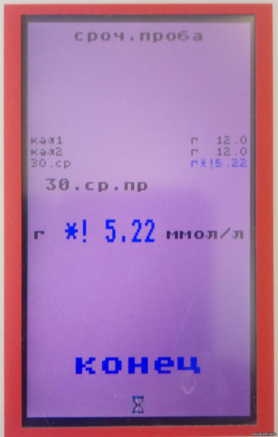

Не первый год пашет данный гаджет. Не скажу, что проблем не было, но они решались. А тут, вдруг, при обшей работоспособности и достоверности результатов (проверено) стал метить их (результаты) голубым цветом и восклицательным знаком со звёздочкой (см. картинку). Вот не было печали...! Что я про него не знаю?
P.S. То, что на снимке срочная проба - значения не имеет.

pyo5, может, по аналогии с Super GL compact нужно задать контроли и выполнить измерение контрольных материалов? По крайней мере восклицательные знаки у Compact- а с этим связаны.

У Вас не прошли контроли или всех трех уровней или какого то одного. Поставьте контроли. Если все пройдет, значки должны уйти

Спасибо! Завтра проверим.
