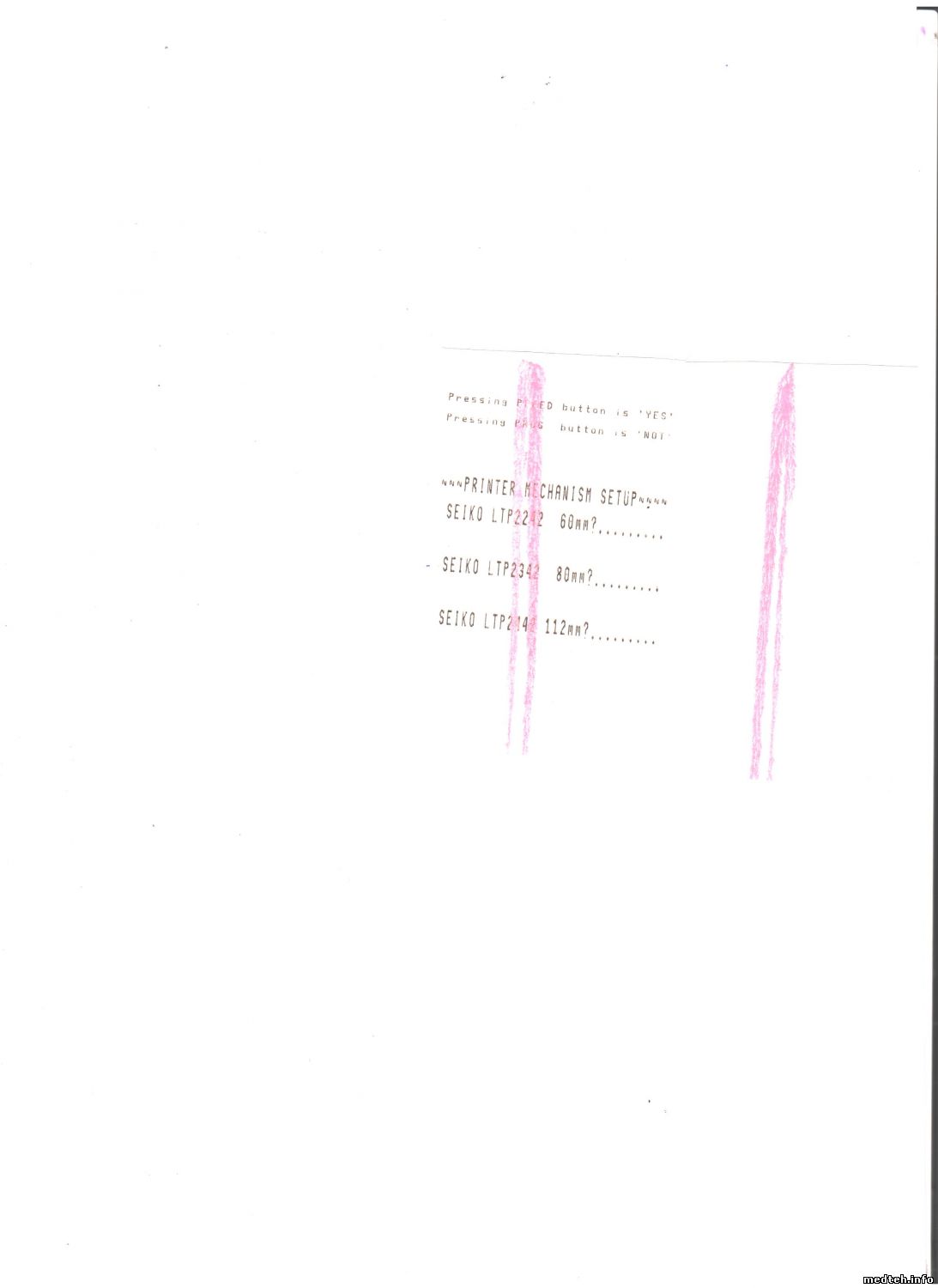

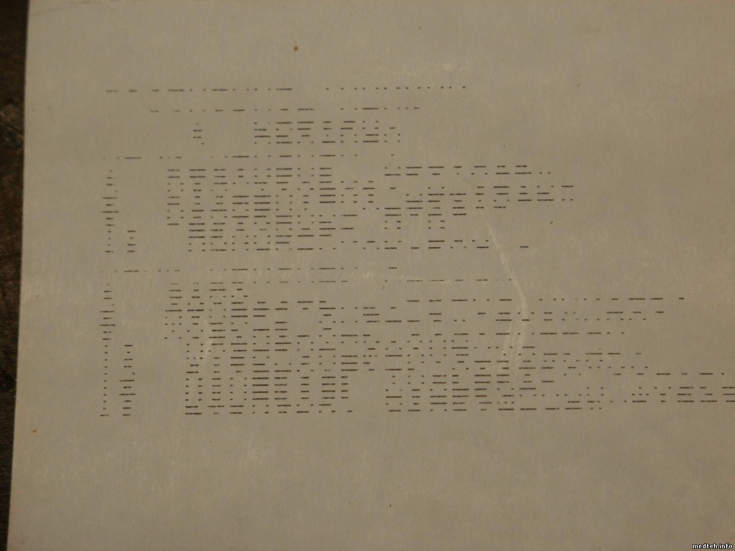

Здравствуйте, подскажите по принтеру, Clima MC-15 в работе с 2006г.
Начал печатать на "морзянке", проверить заведомо исправным принтером нет возможности.
Спасибо.
Сообщение отредактировал Dukat - Вторник, 21.Фев.2017, 16:57
zx19Дата: Вторник, 21.Фев.2017, 21:45 | Сообщение # 325
нажми одну из кнопок на нем, включи,потом отпусти. а потом то же самое сделай с другой. отчет сюда.

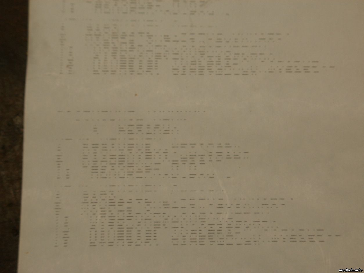

DukatДата: Среда, 22.Фев.2017, 10:02 | Сообщение # 326
У вас сообщений: 44
Алтай
При удержании нижней кнопки (крышка аппарата вертикальна вперёд) и включении, напечатал следуещее..., сорри за скан.
Сообщение отредактировал Dukat - Среда, 22.Фев.2017, 10:17
zx19Дата: Среда, 22.Фев.2017, 11:52 | Сообщение # 327
тогда ответь на все вопросы принтера, нажимая кнопки.

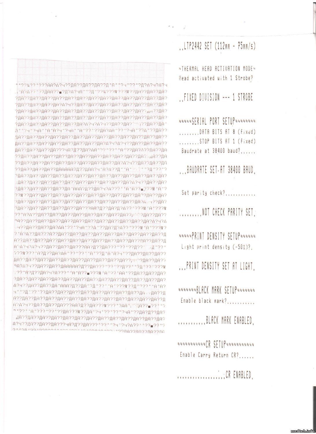

Ответил как мог на вопросы, теперь печатает длинную ленту, смотрим файл.
jrewingДата: Понедельник, 27.Фев.2017, 19:47 | Сообщение # 329
У вас сообщений: 173
Омск
Здравствуйте. Попробуйте заменить микросхему MAX232 на плате. В идеале конечно лучше подставить принтер с его платкой от другого Clima. У нас было такое как из-за микросхемы, так и из-за принтера. Ещё когда принтер глючил, особенно на старых приборах, помогало передергивание и протирка спиртом разъемов, микросхем ПЗУ и процессора.
Сообщение отредактировал jrewing - Понедельник, 27.Фев.2017, 19:49

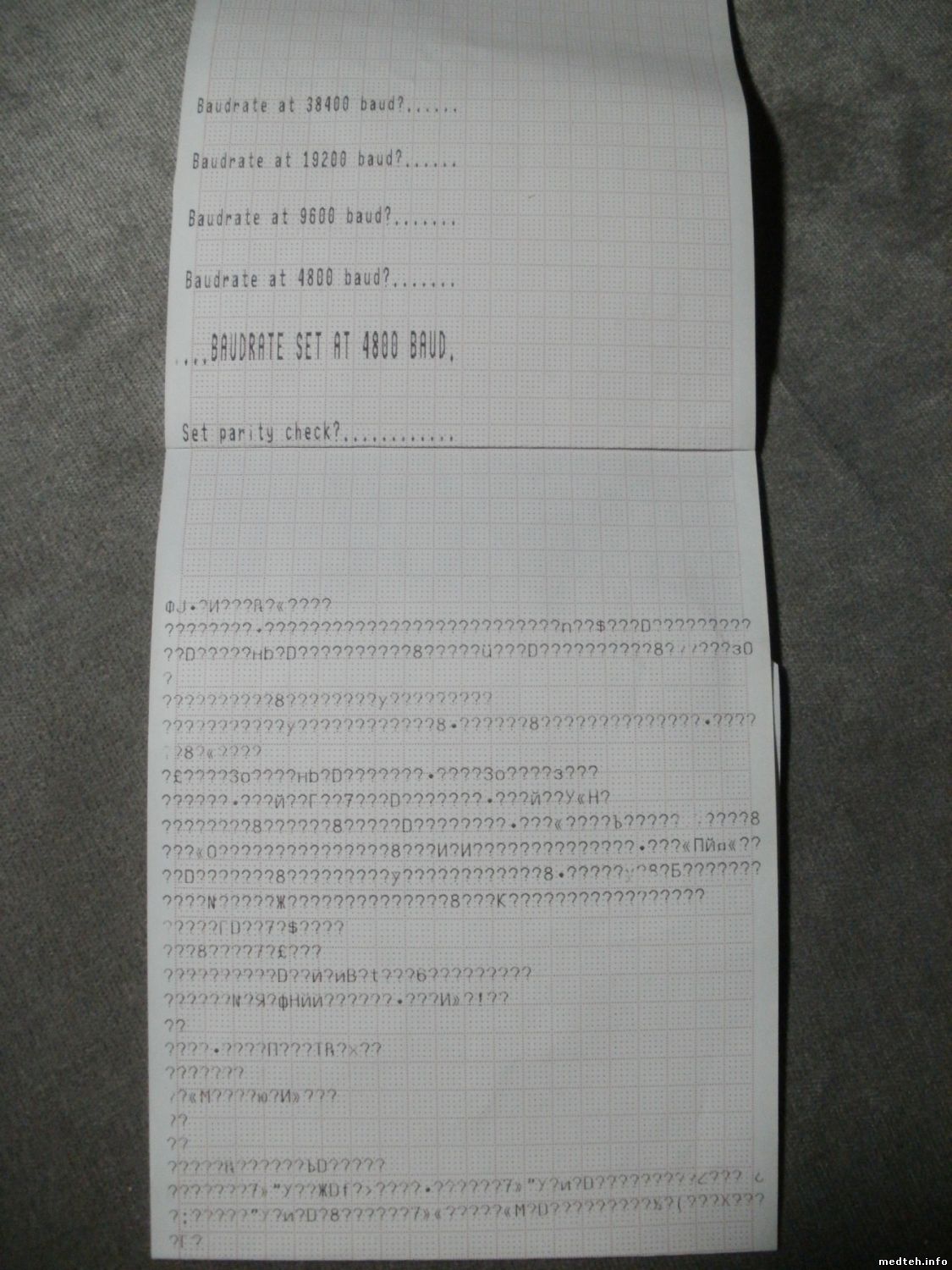

Пытался в принтере установить битрейт 2400, в соответствии с параметрами передачи по интерфейсу RS-232. Но битрейт ниже 4800 не ставится. Кто нибудь в курсе, это нормально или нет? В файле реакция принтера на изменения битрейта.

Все подсказки выполненны, изменения во вложениях.
jrewingДата: Пятница, 10.Мар.2017, 16:07 | Сообщение # 334
Омск
Если Вы меняли микросхему max232, подставляли принтер с его платой от другого анализатора, то вероятнее всего причина - это сбой ПО. Но, повторюсь, у нас это лечилось либо заменой микросхемы, либо принтера.
