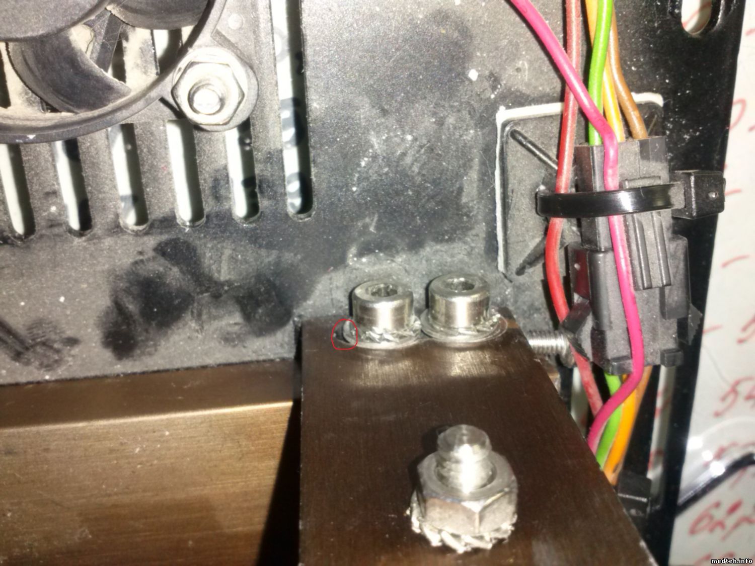

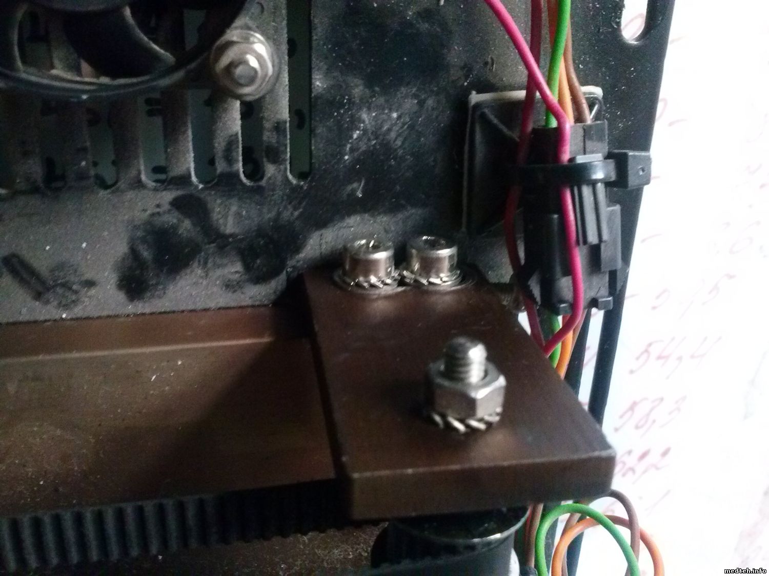

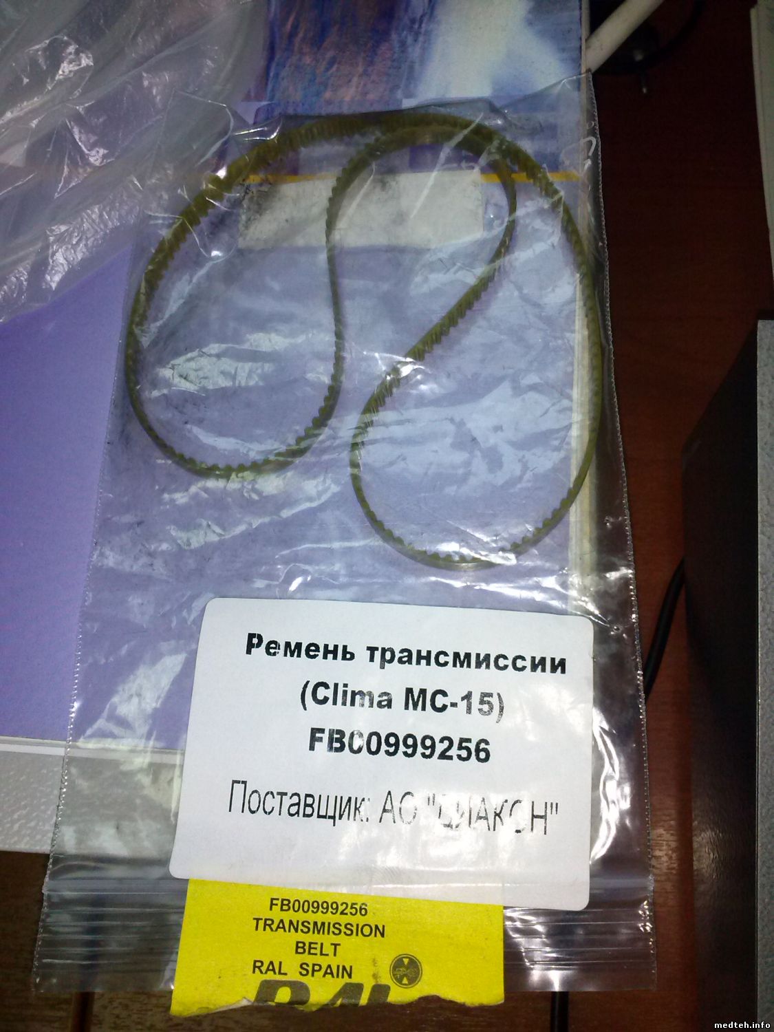

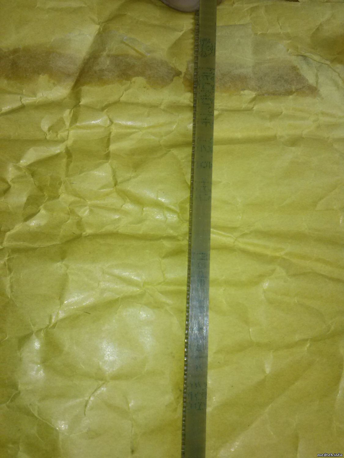

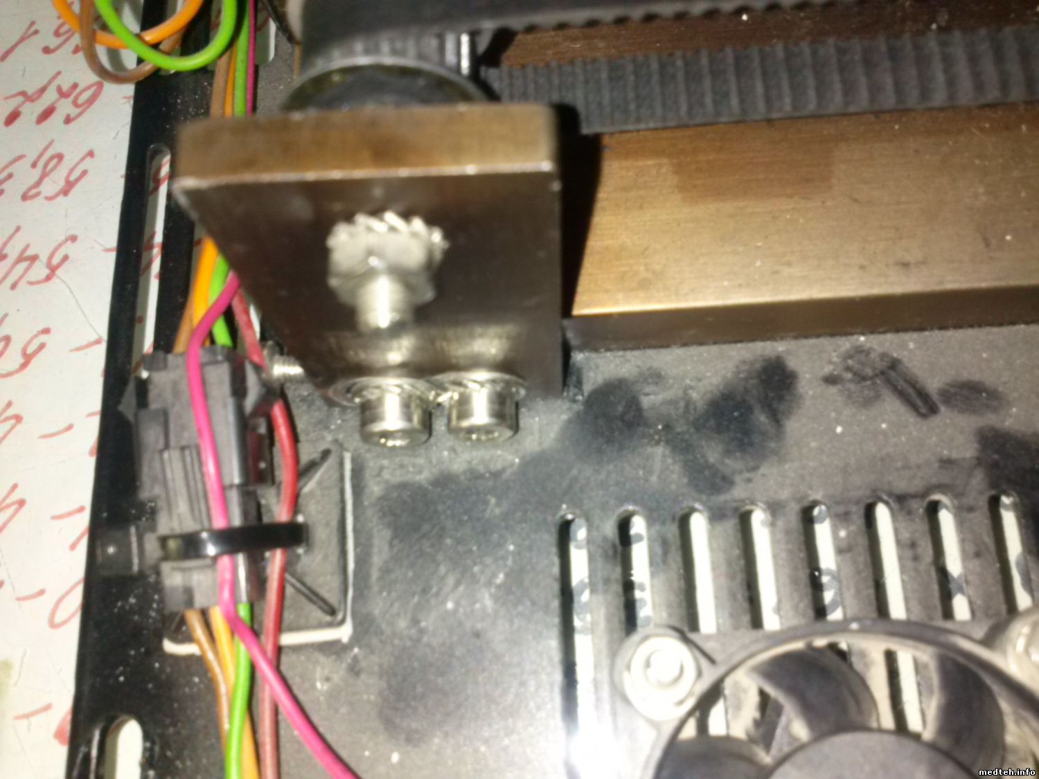

Доброго времени суток! Столкнулся с проблемой замены ремня трансмиссии. Процедура элементарная, вроде. Но то ли я дурак, то ли лыжи не едут. Пришел ремешок из Диакона. Желтый. Произведен в Италии. Номера вообще не совпадают со старым ремешком, но это пол беды. Новый ремень короче на ~2-3 мм. Когда вынул старый ремешок, новый натянул еле-еле. Шкив до упора в право не двигается вообще. Как я с ним ни колдовал. Менял в паре с лампой. В чем прикол. Сначала натянул ремень. Потом поставил и отрегулировал лампу. 4-90-6-1-7-измер - напряжение на лампе четкое, отъюстировал хорошо, нить накала вертикальна. Замерил напругу на x7-x6. Норма. Всё собрал, позвал врачей проверить. Делают анализ, вылетает: Ошибка 1 и первые два результата бредовые. Проверил, четко ли попадает световой пучок в кюветное отделение. Выяснилось, что с 1 по 6 позиции световой кружок смещен на 2-3 мм левее, чем нужно. с 7 уже четко встает. Как я ни мучал этот ремень со шкивом, ни черта у меня не вышло отрегулировать. Поставил старый ремень, все заработало как надо... Что не так?
Ниже выкладываю фотки: положение регулировочных болтов со старым ремнем, положение болтов с новым. Красным кружком выделил тот самый зазор, который никак не получилось убрать. Ну и фотки нового ремня. Точно ли он климовский... Сам аппарат 2005 года.

vvpДата: Пятница, 01.Апр.2016, 12:20 | Сообщение # 279
У вас сообщений: 405
leohen, Ремни разные (разный шаг), при заказе надо указать год выпуска или серийник.
leohenДата: Воскресенье, 03.Апр.2016, 19:00 | Сообщение # 280
У вас сообщений: 43
Ломастер 90-го левела
Лас-Вентурас
vvp, Всё верно. Но получилась очень спорная ситуация. Наша контора обслуживает две больницы, где стоят две "климы". Одна 2004 года, вторая 2006. На обоих климах стоял родной черный ремень. Ремень заказывали сначала к аппарату 2006-го года. В сервиснике и техническом руководстве больницы не было пункта: Запасные части. Поэтому мы взяли документацию из хранилища. Там аппарат 2005 года. Один хрен тоже самое должно быть...Посмотрели номер ремня: F потом цифры и в конце 256. При заказе отправили: год выпуска, серийный номер аппарата и вот этот номер ремня трансмиссии. Ремешок пришел не тот. Начали выяснять в ДИАКОНЕ, почему так. Как заявляют инженеры техподдержки, кто-то уже менял помимо ремня сам двигатель и ролики. Я говорю, что двое зав.лаборатории в РАЗНЫХ црб в один голос заявляют, что никто никогда ремень не менял. Меняли только лампу и шлейфы. Инженер спросил, а вторая клима какого года. Я сказал, что 2004. Он радостно: Вот там должен стоять тот самый желтый ремень 256-ой. Я отвечаю, что не угадали. Там стоит черный, 255-ый. И как аппарат по нац. проекту шел, так и пришел он с этим ремнем, роликами и двигателем. На это инженер сказал, что такое вообще не возможно. И такого в их практике не было. В итоге ДИАКОН бабки за ремень возвращать отказывается, ссылаясь на то, что заказ оформлен верно. И ремень пришел тот. Хотя я с этим согласен лишь частично. Ибо при заказе указывался год выпуска, зав. номер климы и номер ремня трансмиссии. Почему никто не сопоставил эти данные между собой и не прислал ответ - не ясно. Второй ремень в пути, понятное дело, не такой. Короче, фирма наша влетела на бабос).
