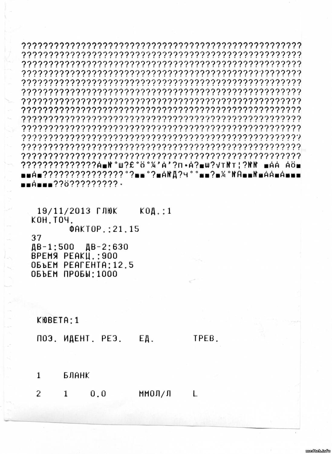

Посоветуйте по аппарату. В начале принтер выдал абракадабру из сотен вопросов и других символов теперь, результат измерений =0. Напряжение на Х4 в норме, показатели фильтров тоже, где искать?
Скан распечатки прилагается.
Извиняюсь. Поспешил с диагностикой. Заменили лампу, на фильтре 340нм значение 540, глюкозу меряет, но на мочевине виснет, после завершения измерения результат на дисплей не выводится и не печатается, на кнопки аппарат не реагирует. Кинетика не идёт. Спустя минут 10 та же "куветка" проходит, результат конечно не корректен. ХЕЕЕЛП
Сообщение отредактировал Dukat - Среда, 20.Ноя.2013, 19:08
seatovodДата: Понедельник, 25.Ноя.2013, 22:05 | Сообщение # 219
У вас сообщений: 625
Dukat, нужно посмотреть в утилитах, скорее всего включён режим предварительной инкубации. yes
DukatДата: Вторник, 26.Ноя.2013, 14:27 | Сообщение # 220
У вас сообщений: 44
Алтай
Проверил. Нет не включен. unknown
DukatДата: Четверг, 28.Ноя.2013, 04:31 | Сообщение # 221
У вас сообщений: 44
Алтай
Выяснилось что аппарат зависает и со старой мочевиной, но реже, сбой сбрасывается только через выключение. Мысли есть у кого?
seatovodДата: Четверг, 28.Ноя.2013, 22:03 | Сообщение # 222
Dukat, есть подозрение на микросхемку TimeKeeper.

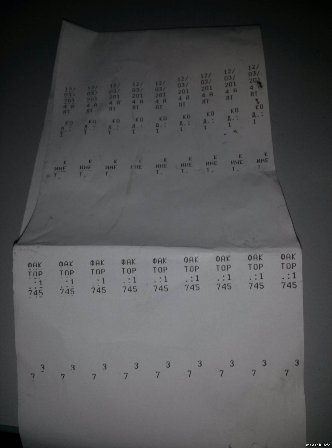

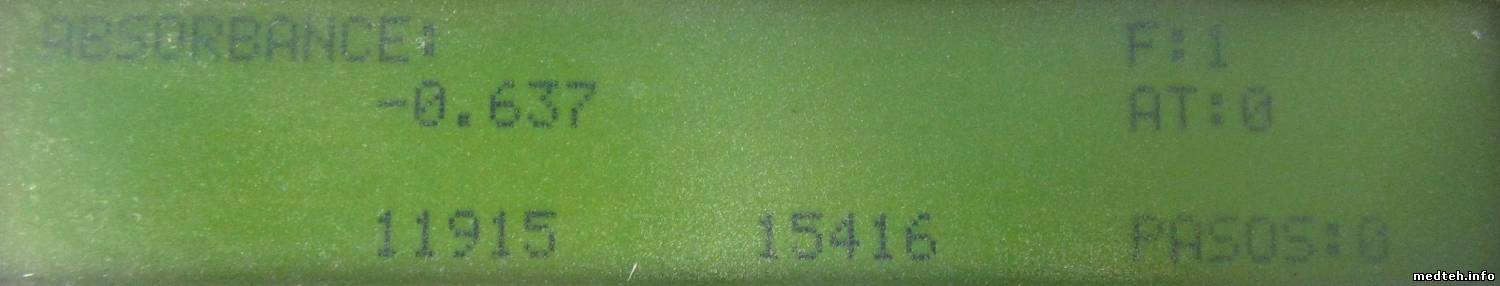

QuexДата: Вторник, 14.Янв.2014, 15:58 | Сообщение # 225
У вас сообщений: 102
Ч
На приборе лампу не получается отюстировать. Значения порядка 11тыс, вместо 450. На контрольных точках X4,X5,X7 относительно X6 - 0 В. Заведомо исправной платы под боком нету. Что можно глянуть?
P.S. как считаете лампа оригинал?
zx19Дата: Вторник, 14.Янв.2014, 16:10 | Сообщение # 226
Считаю, что оригинал. Как установлена спираль относительно отверстия? Посвети еще чем нибудь и посмотри реакцию. Что со шлейфами?
seatovodДата: Вторник, 14.Янв.2014, 22:57 | Сообщение # 227
Quex, на всякий случай нужно посмотреть сигнал на любом другом светофильтре - у меня был случай со "слепой" лампой на 340. По поводу лампы - действительно, очень похоже на оригинал, только слегка напрягает круглое кольцо вокруг самой лампы, как бы из другого материала заливка. Впрочем, может, так сфоткалось.
QuexДата: Среда, 15.Янв.2014, 19:59 | Сообщение # 228
Ч
Круглое кольцо отличающегося цвета вокруг лампы действительно есть. На других светофильтрах ситуация аналогичная.
Шлейф на фотоприемник заменил на новый, но ничего не поменялось. Лампу пробовал двигать в широких пределах - цифры менялись в пределах 11 тыс - 14 тыс. Нить лампы ставил вертикально.
Темновой ток также 0 мВ.

QuexДата: Вторник, 25.Фев.2014, 16:41 | Сообщение # 233
Ч
Не знаю после чего конкретно, но напряжения в точках появилось и даже около дела. Но обнаружилось, что в первый ячейках показания нормальные, а в последних не читались. Дело оказалось в сигнальном кабеле (такой тонкий черный), который также подлежит регулярной замене наравне со шлейфом.
