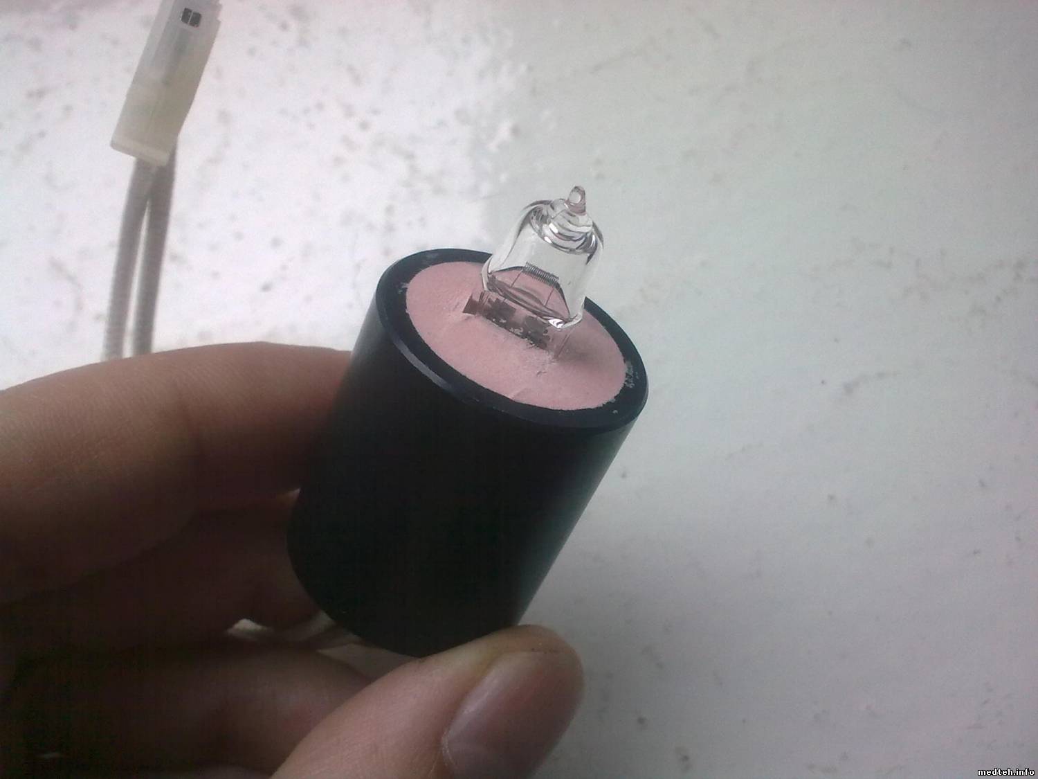

BodriXДата: Воскресенье, 26.Июн.2011, 09:38 | Сообщение # 141
У вас сообщений: 124
Бывший медтехник-лабораторщик
На родной лампе замазка вроде белая. НО если всё работает, особенно кинетика, и есть повторяемость, то лучше ничего не менять
ЭлкаДата: Воскресенье, 26.Июн.2011, 10:41 | Сообщение # 142
У вас сообщений: 153
Родная лампа, что была в аппарате во времена нацпроекта имеет металлический цоколь как на обычной лампочке от фонарика вставленный в гетенаксовую втулку, а та в свою очередь в алюминиевую обойму. Здесь же тупо залили обычную галагенку цементом. Подкупает цена такого изделия в наших краях месяца два назад где-то в районе 2000р. За полтора года поставил три таких лампы, тьфу...тьфу....тьфу... без проблем.
seatovodДата: Воскресенье, 26.Июн.2011, 19:05 | Сообщение # 143
У вас сообщений: 625
Serg74, у меня весь нац проект был укомплектован в качестве запасных именное такими лампами. yes У них интересная особенность - если в штатной, как пишет Элка, провода припаивались к ножкам лампы, то в этих вставлен разъем с вроде бы подпружиненными контактами biggrin и всё это залито. После того, как я пару раз заколебался устранять нестабильность прибора, вызванную качеством контактов, полностью перешёл на самодельные. Выглядят может и немного похуже, чем оригинал, зато работают идеально. По поводу цифры около 1000 - смело крути подстроечник P2 и будет счастье, хотя реально прибор прекрасно работает и сигналом до 3000 единиц. Удачи. drinks

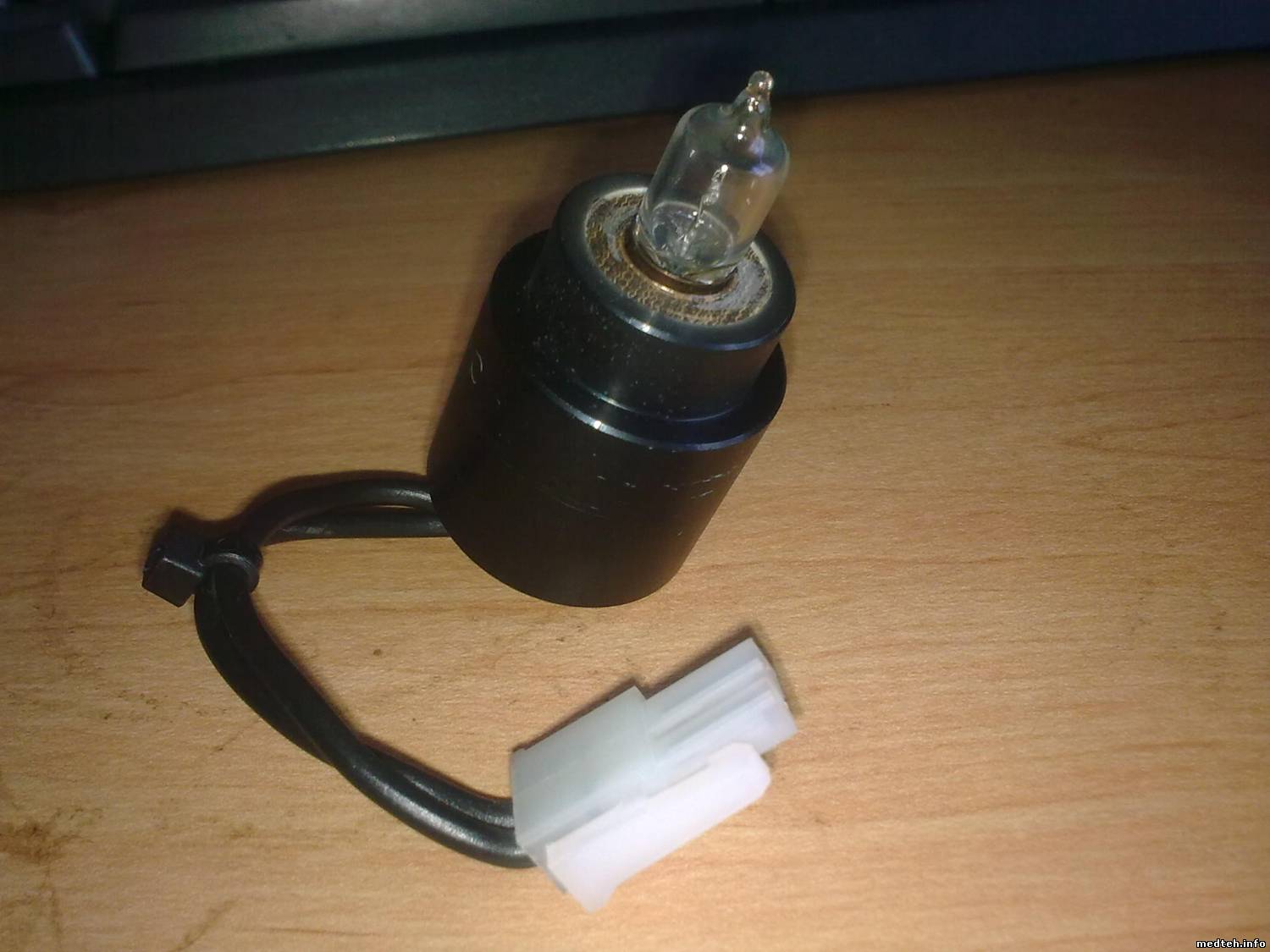

Serg74Дата: Вторник, 28.Июн.2011, 04:54 | Сообщение # 148
У вас сообщений: 1101
Инженер лаборатория ИВЛ
seatovod,
питание нормально, да и перед заменой сносно работал, но не проходил поверку(приезжал народ с ЦСМ я попросил заодно глянуть - не дотягивал на 340 фильтре до необходимых цифр. Лампа стояла года 4. Единственное на что грешу - фильтр 340, аппарат в возрасте, может сам фильтр уже отгорел(по аналогии с ФП900 например), остальные фильтры цифры замечательные, укладываются в инструкцию. По поводу напыления - вроде не напыление, а само стекло кварцевое для того что бы УФ пропускать.
Прилагаю фото старой лампы.
Сообщение отредактировал Serg74 - Вторник, 28.Июн.2011, 07:16
seatovodДата: Вторник, 28.Июн.2011, 08:53 | Сообщение # 149
Serg74, согласен, раньше приборы шли с такими лампами, но новые модели в принципе ничем не отличаются (кроме способа крепления проводов к ножкам лампы diablo ). Можно попробовать поставить самоделку и если проблема останется - тогда менять фильтр. Хотя многие приборы работают лет по 10 и ничего фильтрам не делается.
