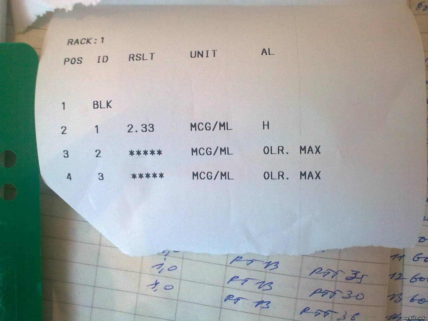

Кто сталкивался со следующим флагом ошибок в Климе - OLR. MAX - в инструкции такого нет; понимаю, и врачики тоже, что что-то вроде превышения диапазона линейности(анализ Д-димер). Тем более, что при разведении данной пробы результат получился. Просто интересно знать, в первый раз такое вылезло.
