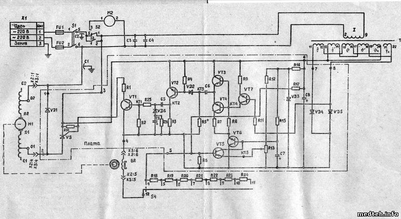

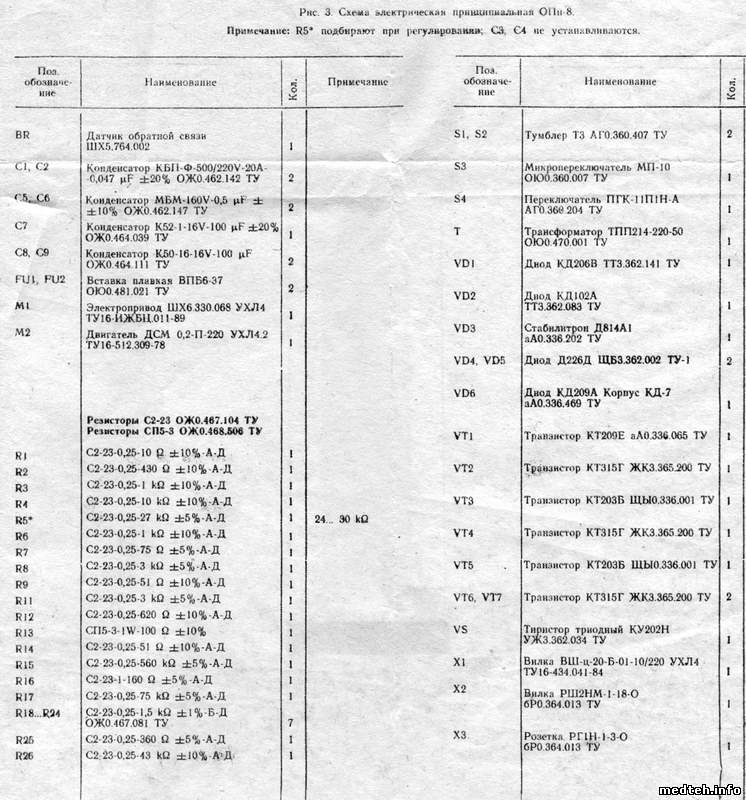

а нельзя ли схемку скинуть.уж очень нужно починить. ОПн-8УХЛ4.2
helgeДата: Вторник, 28.Сен.2010, 14:24 | Сообщение # 5
У вас сообщений: 225
Кыргызстан
Bishkek
1989год?
Ну Вы и задачу задали.
Вот, в архиве нашел. Схема и перечень элементов.

avpДата: Среда, 06.Апр.2011, 20:37 | Сообщение # 32
Ровно
Здравствуйте. Центрифуга ОС-6М 1990г. выпуска. Отказала во время работы. При проверке обнаружено к.з. в обмотке подмагничивания двигателя. После перемотки, при включении с ротором, горят предохранители 10А. Без ротора происходит резкий запуск двигателя - обороты больше 6000. Конденсатор С8, тиристор, Д2-Д5 целые. После нажатия на кнопку Кн3 СЕТЬ перегревается резистор R7. Что можете посоветовать.
helgeДата: Четверг, 07.Апр.2011, 11:58 | Сообщение # 33
Кыргызстан
Bishkek
Определенно у Вас неисправна плата управления двигателем. Об Этом также свидетельствует сильный нагрев R7. Возможно сгорел один из транзисторов. Также проверьте электролитические конденсаторы. Эпюры напряжений и описание работы схемы прилагаю. Схема на центрифуги ОС-6М и РС-6 есть в хранилище: http://www.medteh.info/load/95-1-0-399 . Еще раз напоминаю, что РС-6 отличается от ОС-6М наличием холодильного агрегата и блока управления температурой. Схемы управления двигателем одинаковые.
3351774.pdf (255.3 Kb) · __-6_-6.txt (6.4 Kb)
