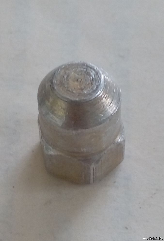

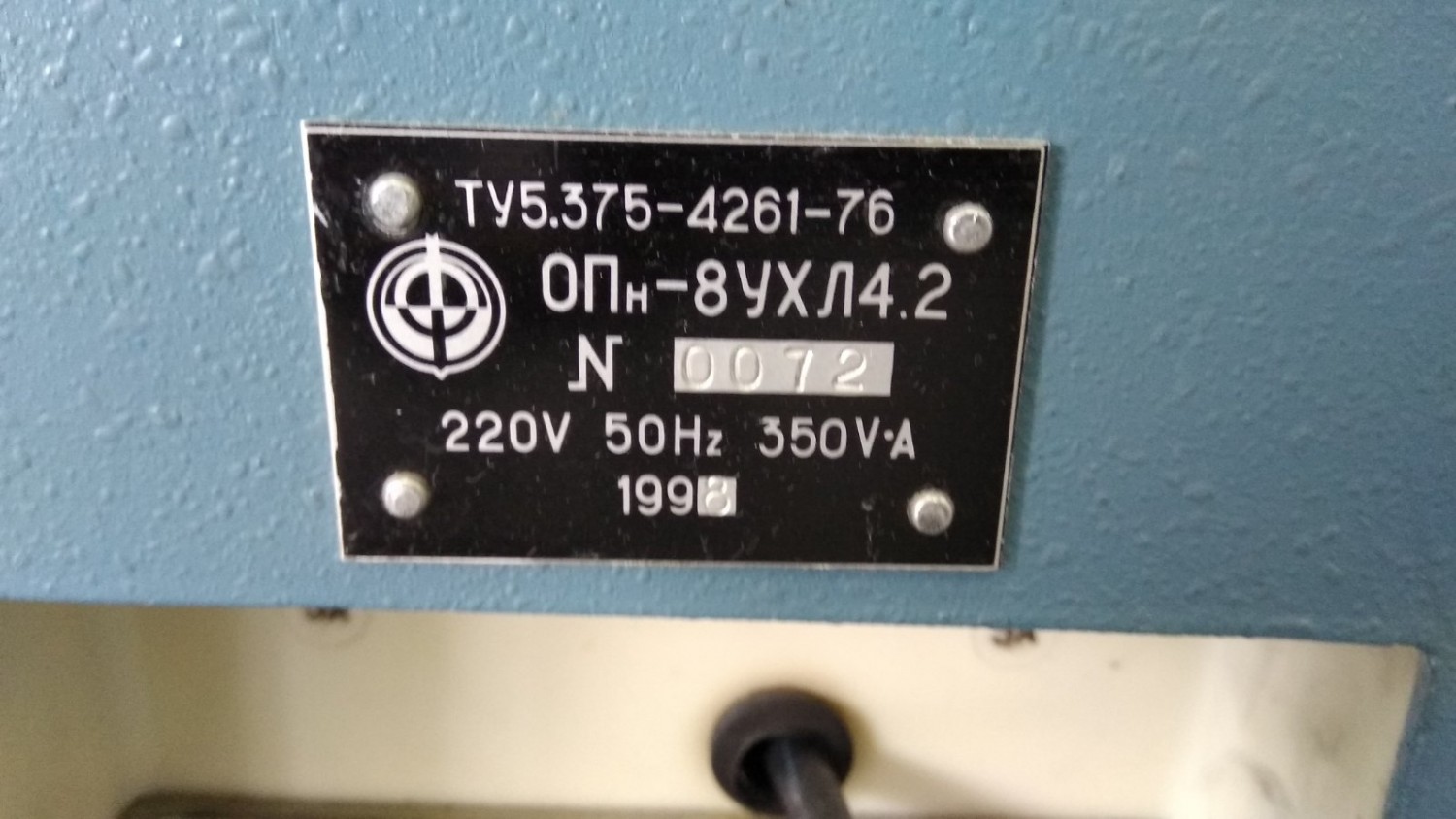

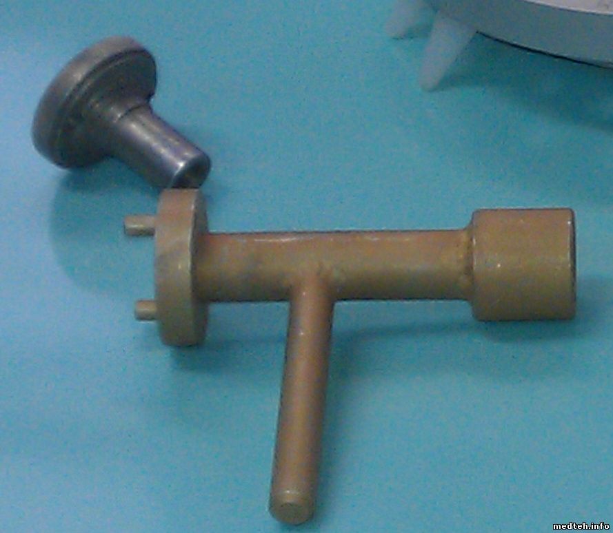

Добрый день! ОПн-8УХЛ4.2 1991г. Подскажите пожалуйста, каким образом крепится ротор на коническом валу двигателя. Неисправная центрифуга долгое время пылилась, вероятно утеряна какая то гайка хитрая м8х0.75 левая. Хотелось бы увидеть хотя бы фото недостающих деталей. https://ya.cc/3wnNe

бишкек
ОПн-8 УХЛ4.2 1991г.
Ротор на центрифуге крепится гайкой м8х0.75-LH-7H с шайбой и закручивается специальным ключём.
На роторах с крышкой гайка встроена прямо в саму крышку.

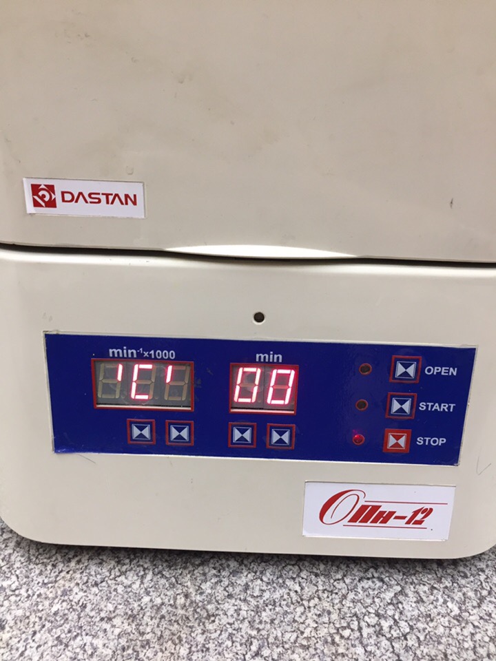

Возникла проблема с центрифугой ОПн-12 (2017 года).
Не набирает обороты, выдает следующую ошибку.
Эта ошибка показывает, что нет сигнала с датчика оборотов после нажатия кнопки ПУСК. Т.е. система анализирует сигнал с датчика, и если через 20с после нажатия ПУСК импульсы с датчика не появились(ротор не начал вращение, обрыв датчика), то центрифуга переходит в режим СТОП и показывает ошибку -С-.
Срабатывает ли реле на плате после нажатия ПУСК?
Проверьте исправность симистора на плате. Проверьте контакты в разъемах. Проверьте щетки двигателя.
Схемы я выкладывал в этой ветке.
P.S. Иногда забывают установить частоту вращения. После включения центрифуги она по умолчанию 0000. После нажатия ПУСК она естественно не крутится, а ошибку -С- тоже выдаст.

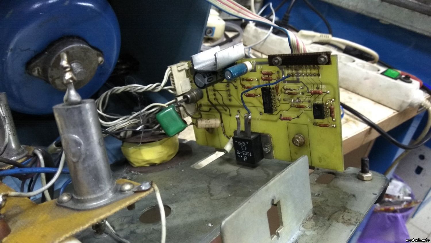

Добрый День helge, прошу помочь. ОС-6МУХЛ4.2 1982 г. Двигатель Д-550ФУ4 При включении вращается на малых оборотах (200) на ручку скорости не реагирует увеличение оборотов не происходит.

Проверьте цепь плавного разгона R64, R9, C8, T2. Она обеспечивает плавный заряд конденсатора С2 после нажатия кнопки ПУСК. При этом увеличивается напряжение на эмиттере Т2. Тем самым изменяется угол открывания симистора и увеличивается напряжение на двигателе. Подстроечным резистором R64 выставляется время разгона в пределах 6-8 минут до 6000 оборотов с полностью загруженным ротором РУ60х25(с другими роторами время может быть меньше). В первую очередь проверьте сам С8. При большой утечке он не зарядится.
Все эксперименты и поиск неисправности проводите со снятым ротором с вала двигателя.

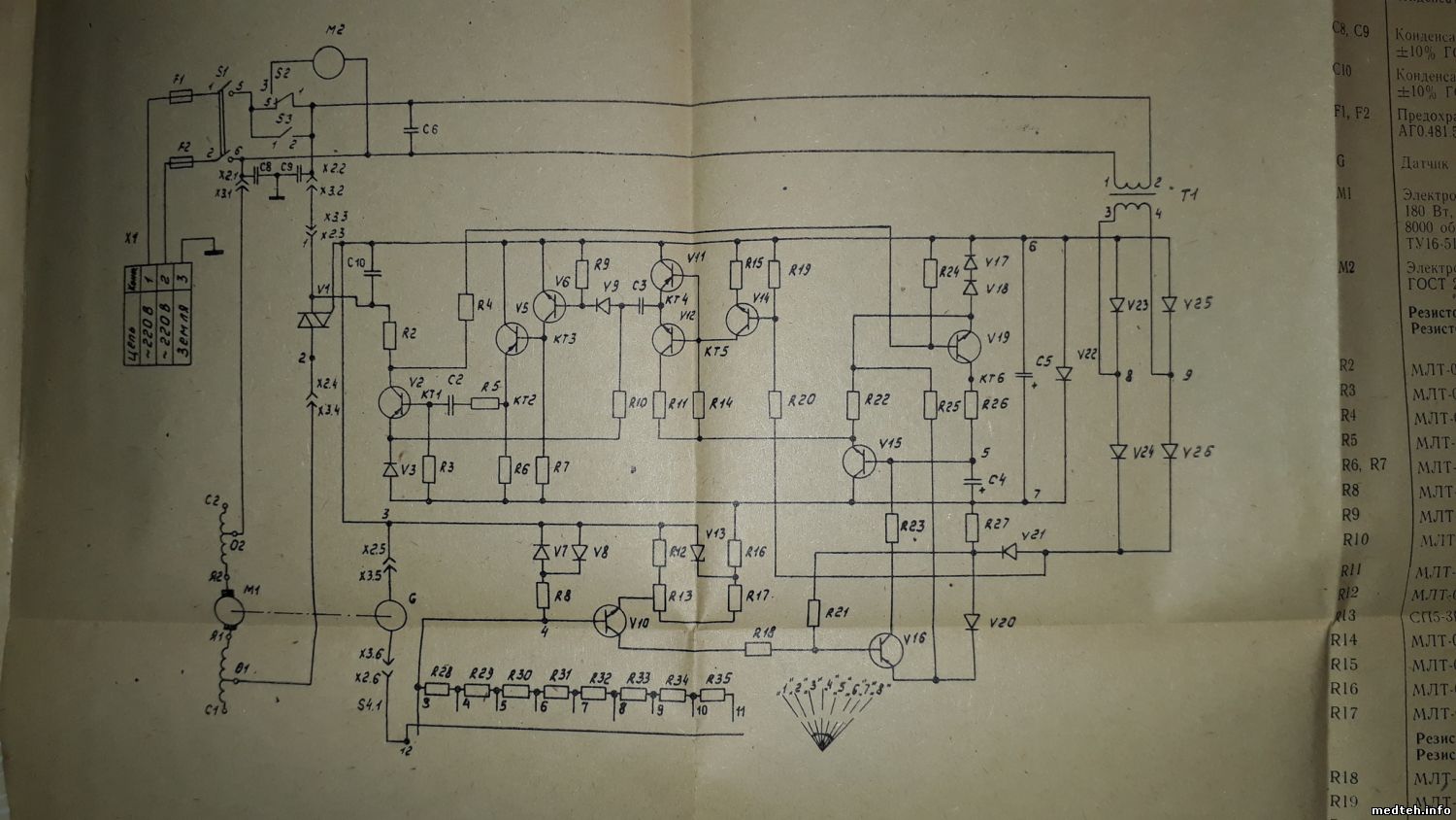

Цитата helge ()
Нашел ЭСКИЗ схемы центрифуги ОПн-8 образца 70-х годов. Сам я такую центрифугу живьем не видел. Эскиз оформил редактором схем и выкладываю ниже. Позиционных обозначений нет. Номиналы элементов тоже не все. Может кому сгодится.
old_old.pdf(19.3 Kb)
Сегодня мне весьма пригодилась эта схемка, хотя элемента, явившегося причиной поломки там как раз и не обозначено. Дело в том, что параллельно трансформатору, подключённому к сети там припаян конденсатор на 0,1 мкф 400 вольт, для защиты сети от импульсных помех, генерируемых этим устройством. Так вот, этот конденсатор при наборе оборотов двигателя аж начинал нагреваться и приводил к короткому замыканию, выводя из строя плавкие предохранители. Однако за схему спасибо, мне только здесь удалось её найти.
higerДата: Пятница, 30.Авг.2019, 10:57 | Сообщение # 381
Совместитель
Калининград
Сегодня мне удалось найти схему старой модели ОПн-8 1983 года выпуска

Уважаемый helge, есть ОПн-8 1998 г. Можете ли по шильдику определить, ваш это прибор или "левый". Паспорт на прибор отсутствует.
А вот и сам аппарат.
Сообщение отредактировал dmb98 - Среда, 23.Окт.2019, 21:36
Нет. Это не наша центрифуга. Хотя название и корпус (за исключением передней панели) соответствует нашей ОПн-8. Попробуйте обратится вот сюда:https://centrifuges.ru/. Это их изделие.

Вопрос к helge. У меня центрифуга ОПн-8. Выше вы писали: цепочка VD6, C9, R26. Она служит для предотвращения "дергания" двигателя в начальный момент, при включении питания центрифуги. Интересует диод VD6-у меня плата не паяная в заводском лаке, этот диод стоит в обратной полярности в отличие от выложенной вами схемы. Где ошибка в схеме или у меня на плате. У меня при включении дергается двигатель. C9 заменил на новый, R26 в порядке.
Насколько я понимаю, на схеме правильно, а у меня заводской брак.
helgeДата: Пятница, 20.Дек.2019, 19:46 | Сообщение # 394
У вас сообщений: 225
Кыргызстан
Bishkek
Диод должен стоять анодом к конденсатору С9. В противном случае эта цепочка просто не будет работать.
