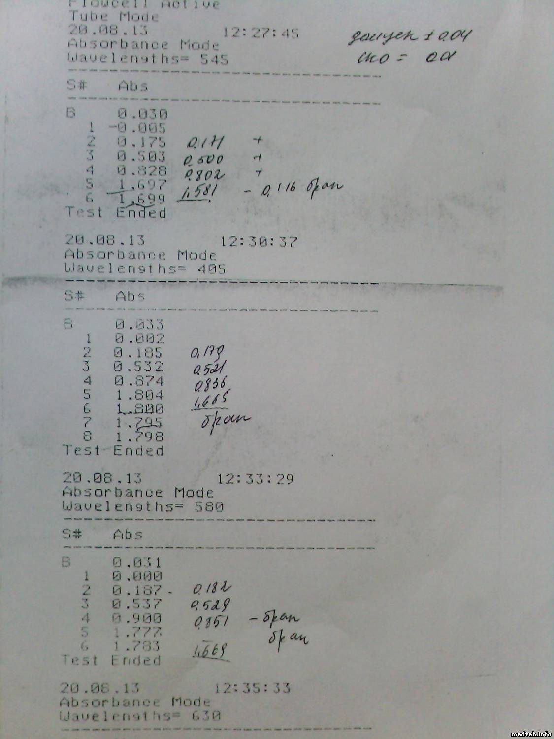

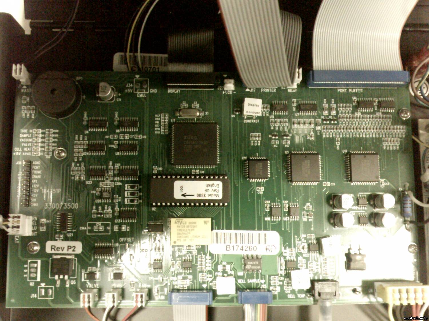

Это нормально. А по первой проблеме попробуйте заменить трубку в клапане или по крайней мере передвинуть со старого места прожатия.
vvpДата: Понедельник, 14.Окт.2013, 13:55 | Сообщение # 113
У вас сообщений: 405
Анализатор завернули метрологи. На аппарате практически не работали (2012г. выпуска).
Погрешность на высоких значениях опт. плотности (допуск 0.04).
Нужна калибровка абсорбции.
Печатная плата новая, нет резисторов GAIN и OFFSET.
В меню нет ввода калибровки абсорбции(на термостаты есть), тест 215 позволяет ввести только калибровочные коэффициенты для термостата.
Сообщение отредактировал vvp - Понедельник, 14.Окт.2013, 13:57

Может кому пригодится. Принесли аппарат без подсветки дисплея. Причина- переломлен провод питания платы подсветки(два проводка в кембрике идущие на дисплей с материнки).
