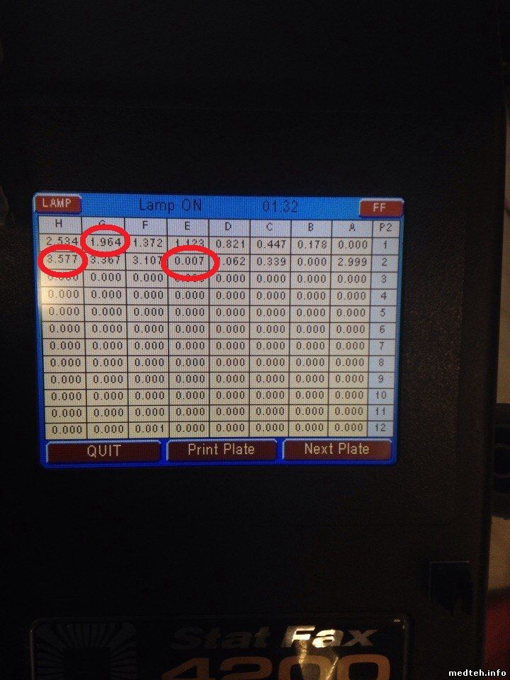

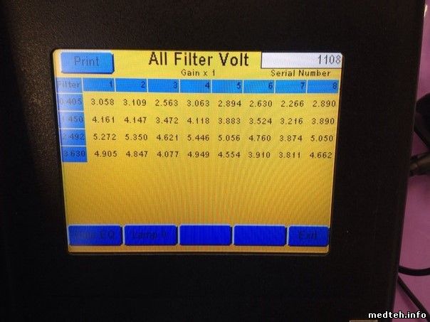

Здравствуйте! у кого есть опыт с работой stat fax 4200. не проходит поверку. светофильтра чистые, оптоволокно целое.. подскажите как на нем правильно лампу отъюстировать разными методами пробовал. погрешность ушла более менее, но на некоторых ячейках завышает чютка.. срочно нужно! за ранее благодарен!

Процедура установки/настройки лампы в SF4200
https://drive.google.com/file/d/0BzgShhNx3wb_NnA5dHFoTEt6aWc/view?usp=sharing

Спасибо! Проблема осталась. Стало конечно гораздо лучше, но тем не менее.. Все показатели, кроме трех при поверке входят в допуск. А эти три нет. Проверил фотоприемники рабочие, одинаковой чувствительности. Линзы между оптоволокном и фотоприемниками ровные, чистые. Оптоволокно все четыре пучка излучают одинаково (Проверял люксметром при прямой подачи света.) Лампу заменил, отъюстировал. Единственное при отъюстированной лампе при самопроверке напряжение на фильтрах не равномерное.. Не могу погрешность в допуск загнать.. Фото поверки и напряжения на фильтрах.

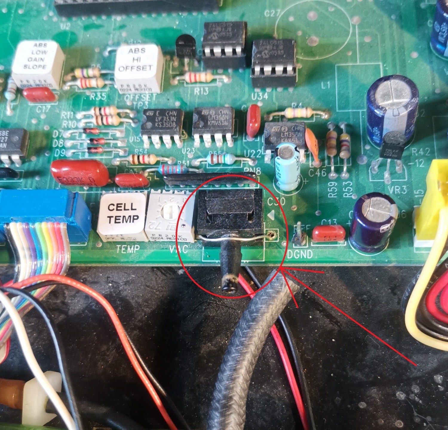

Очень прошу вас помочь определить тип/модель датчика вакуума в анализаторе биохимическом StatFax 3300. Он впаян в плату. Возможно ли такой купить/заказать где-нибудь?
Что-то похожее я менял в Вошере 2600. На моем датчике сбоку была маркировка 4CF6G, а далее по таблице можно найти каталожный номер, см файл.
honeywell-24pcc.pdf (157.5 Kb)

Andreyuhka, Возможно , наверно да , но какой ? https://www.chipdip.ru/catalog-show/pressure-sensors
