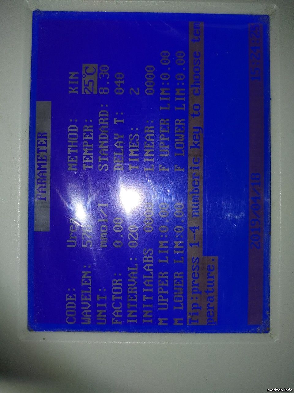

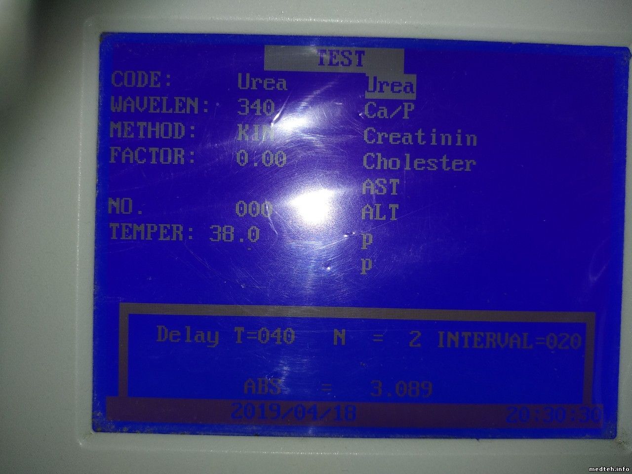

Дорогие коллеги, (а сайт-то для медтехников) такая проблема: купили анализатор Biobase Silver и не знаем как запрограммировать режимы анализов.
Есть три параметра времени: interval, delay - измеряется в секундах, Times - имеет 9 режимов от 1 до 9. Непонятно, что от нас хотят в пункте интервал, а именно, что там можно выставить по секундам.
Также, какому времени соответствуют режимы times. В инструкции (к анализатору) написано: делайте в соответствии с инструкцией к реактивам. Но даже после того, как мы запрограммировали реактив, при нажатии клавиши "test probe" и переходе в новое меню картинка на нём не меняется. Отчёта "delay" не происходит, бланка прибор не требует. ABS меняется, но результатов прибор не выдаёт. Построение кривой также отсутствует.
Прикладываю фото настройки режимов, а также меню самого теста.

ArinaAdler, добрый вечер.
Цитата ArinaAdler ()
delay
- это либо задержка перед измерением, для успокоения показаний абсорбции (тогда надо выставить 2-3 сек.), либо это время лагфазы в кинетике (тогда 30 сек. или 60 сек. - смотреть в инструкции к тесту);
interval
- это временной интервал между измерениями, опять таки в кинетических тестах (10, 20, 30 сек.).
Times
- количество временных интервалов измерения (6,3,2)
Например, в тесте ALT время лагфазы 1 мин.(delay 60 сек.), измерить изменение абсорбции после лагфазы и через 1 мин., тогда, например, ставим interval 30 сек., а Times 2 раза (анализатор будет дважды измерять абсорбцию через 30 сек. и сам посчитает скорость изменения за минуту).
Увеличивая значение Times, вы увеличиваете стабильность результата, но увеличиваете время теста. Палка о двух концах ...
