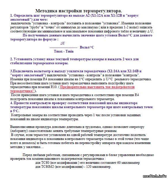

Как настроить плату блока измерений. Показания стерилизатора расходятся с показаниями градусника. Как подстраивать R4, и R10, есть ли какая то метода?
DimitriusДата: Среда, 19.Мар.2014, 21:30 | Сообщение # 49
У вас сообщений: 410
Читаем паспорт, оттуда большая часть понятной. Или читаем вложения ниже
