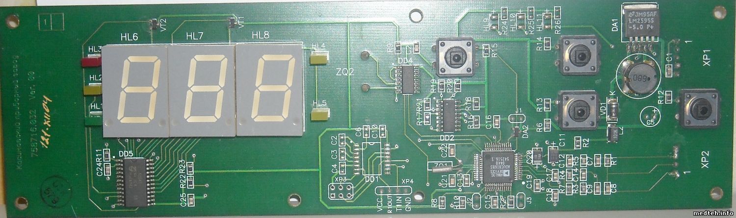

kotiДата: Четверг, 15.Сен.2016, 14:34 | Сообщение # 13
Сыктывкар
Цитата sashok ()
koti, год выпуска прибора, а лучше фотографию приложить, какой процессор ADUC816 или ADUC848 ? Попробую посмотреть! Предположительно это ошибки по питанию или датчику температуры, реже по памяти процессора.
Выпуск 2007 год. Микроконтроллер ADUC816BS
Прикладываю фото контроллера.
sashokДата: Четверг, 22.Сен.2016, 15:20 | Сообщение # 14
У вас сообщений: 78
инженер, программист
Касимов
koti, ошибка Er1 - питание.

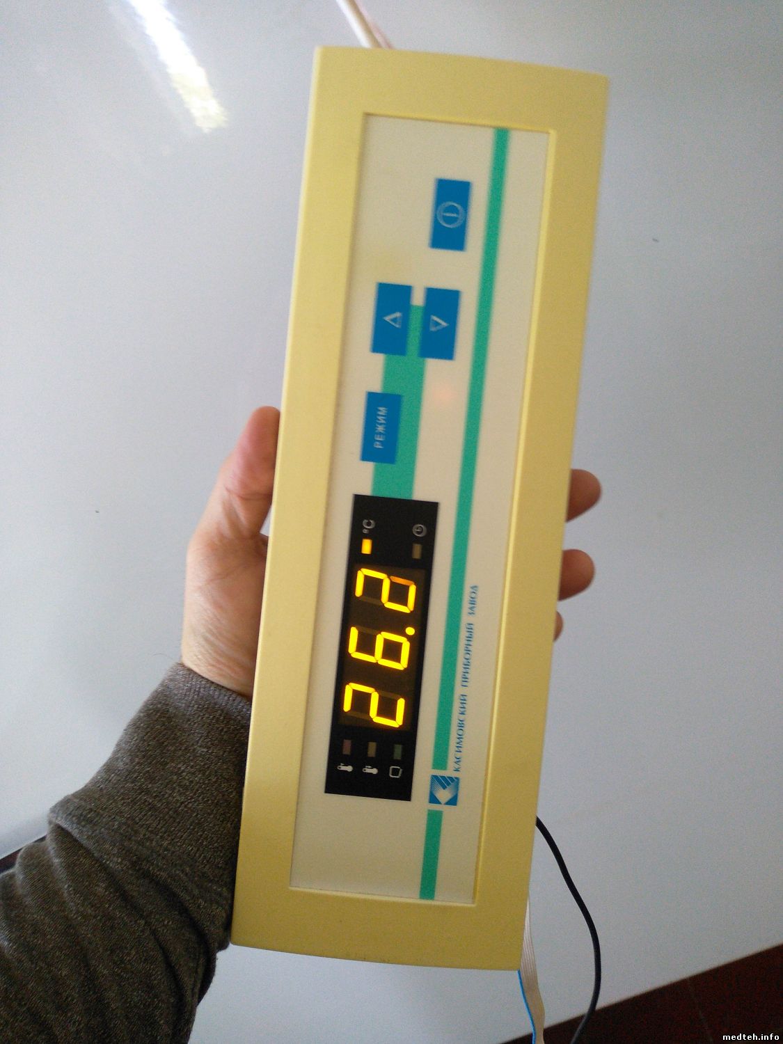

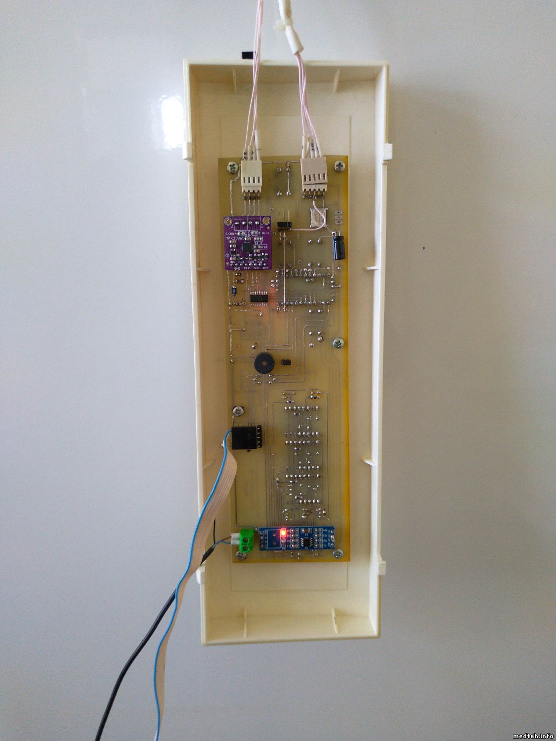

kolya_asuДата: Четверг, 06.Июн.2019, 23:27 | Сообщение # 19
КИПиА
Черкассы
Цитата kingofkings ()
у меня проблема: сухожировой шкаф ГП-80МО Касимовский, 2011 г/в, до настоящего времени работал без проблем. Сейчас при наборе температуры через 10-15мин отключается нагрев и на табло выходит "888". Выключаю от сети и снова включаю, продолжает набирать температуру и снова повторяется ошибка "888"
kingofkings, у меня точно такое же было с термостатом - сначала "888"!!!
Переделал и доработал немного плату по-быстрому. Есть возможность подключение по МОДБАС. Связал со Скадой, всё прекрасно работает. Датчик оставил родной, но добавил возможность подключение ds18b20. Индикацию выполнил на ТМ1637. Мозг - незаморачивался и впаял Ардуиноминипро мега328.
