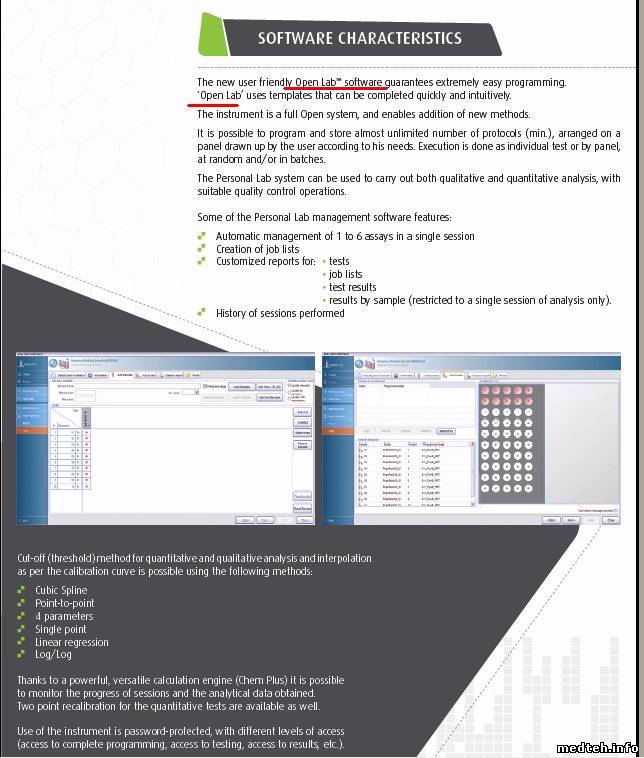

swinДата: Среда, 05.Дек.2012, 19:17 | Сообщение # 5
У вас сообщений: 369
врач КЛД, техник-электрик
Зашел на их сайт Adaltis посмотрел описание. Скриншоты программы - один в один как для 4-х плашечного NexGenFour, только на две плашки. Он всплывал в теме а программу эту я заливал на deposite, в теме есть пояснения по установке и ссылка. Очень похоже. Сервисная программа там в виде Вэб-странички, открывается Mozillой. Там настройки пипеттора, ридеров, вошера. Можно поставить пользовательскую программку поиграться без прибора на любом компьютере, попрограммировать и т.д. Ничего сверхсложного там нет, просто очень неудобная.

swinДата: Четверг, 06.Дек.2012, 17:02 | Сообщение # 8
Так программы у Вас тоже нет? Имеется в виду OpenLab.
Aleks216Дата: Пятница, 07.Дек.2012, 10:29 | Сообщение # 9
У вас сообщений: 58
swin,
Программа есть WorkBench 3.2. Она отличается от OpenLab.
