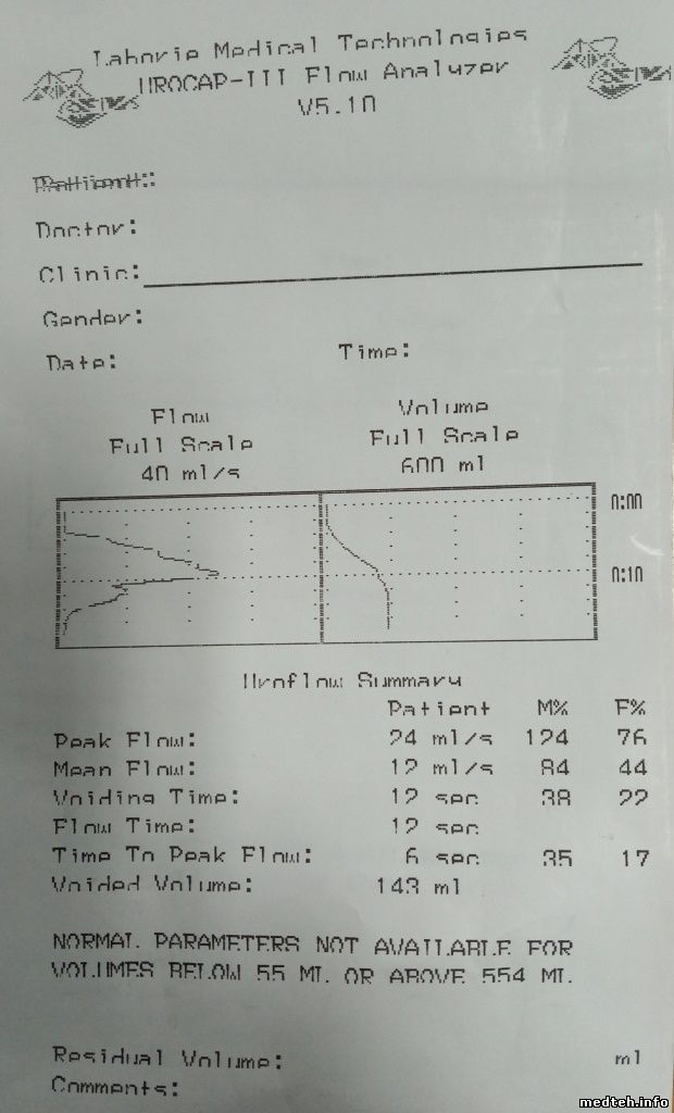

Принтьер перестал пропечатывать низ строки, возможен ли ремонт? как продиагностировать причину?
Фото вывода принтора во вложении.
Заранее благодарен.

ovg, Сдох пиксель на термоголовке. Ремонту не подлежит, ищи донора или покупай новый принтер.

Ув. vvp, вполнне неправильно, извините. Термоголовка меняется на 5 минут. Вот она - https://store.comet.bg/Catalogue/Product/8206/#e30%3D.

Про сылке - думаю да, но у нас в Болгарии я заказ делаю по сылка, которая написал. Проблем в то, что через несколько месяцов, из за силикон сзаду термоголовки, получаестя подобнее, как Вы на картинке показали. Но это в зависимость сколько печат делается.

Спасибо за помощь, купил на али, поставил, все заработало.
