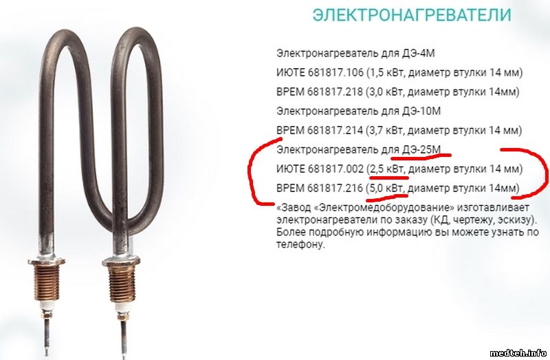

Аквадистиллятор рассчитан на три тэна. Два родных сгорели. Закупили новые на официальном сайте ИЮТЕ 681817.002 (2,5 кВт, диаметр втулки 14 мм) и все поменяли. Дистиллятор работает минут двадцать, вырабатывает дистиллят, но автомат отключатся. Воду открываем на полную, корпус холодный, но стойка поплавка с воронкой горячие, также тёплые провода идущие от дистиллятора к щитку. В чем может быть причина? Слишком мощные тэны, плохой напор воды, проблемы с напряжением питания. Или может быть причина из за того что тэны соприкасаются между собой или с корпусом?

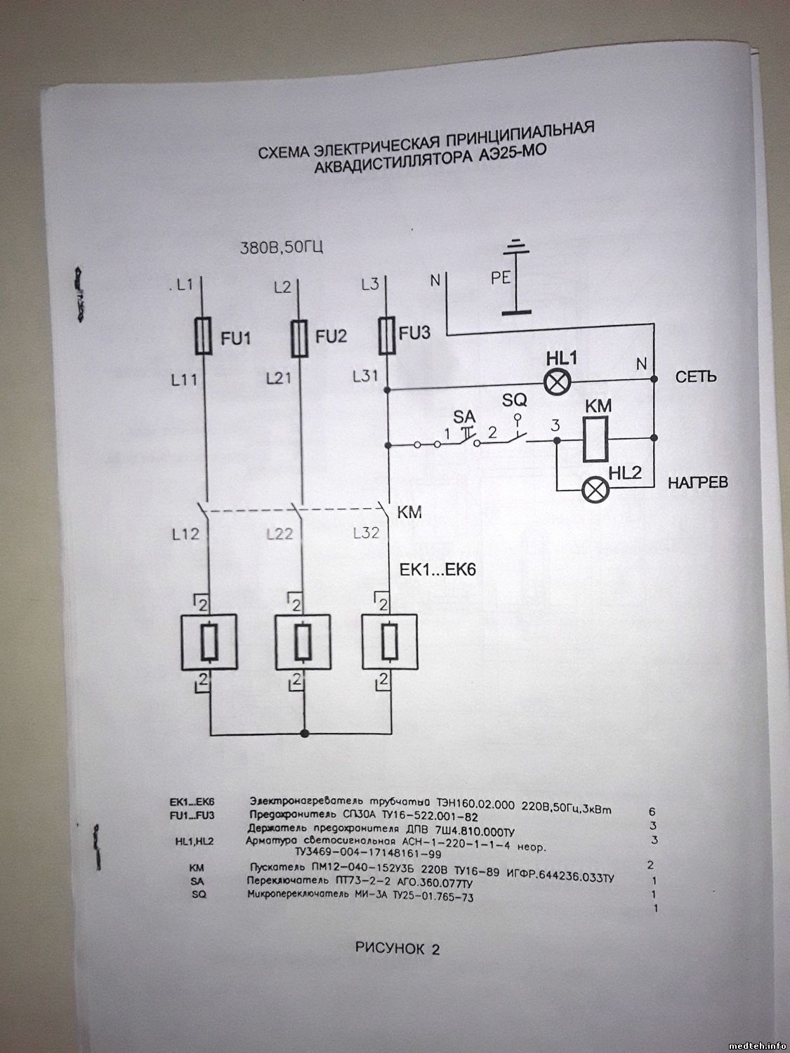

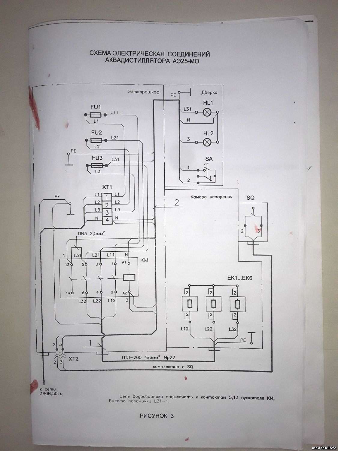

посмотри родную схему, вроде центр звезды не соединяется с нулём

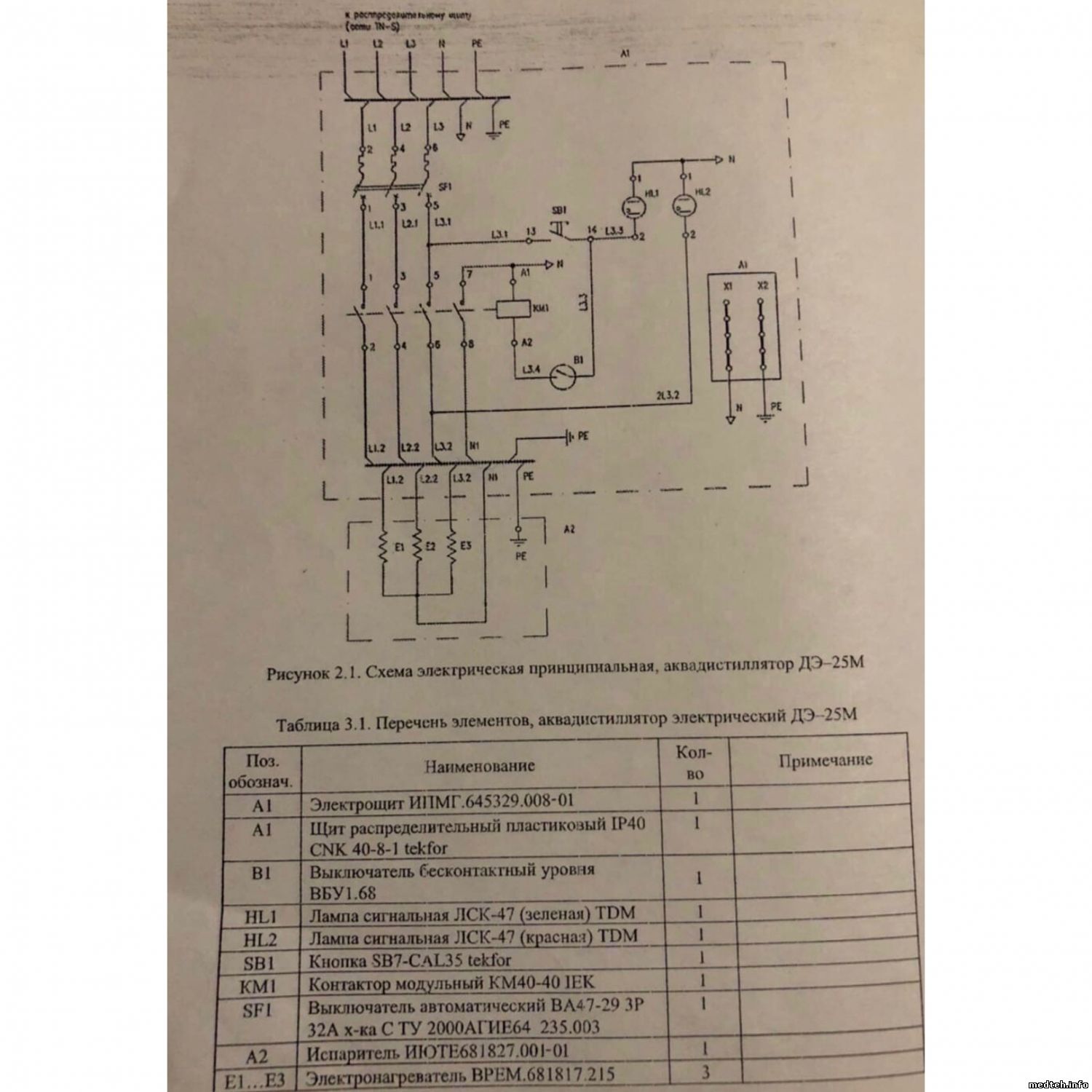

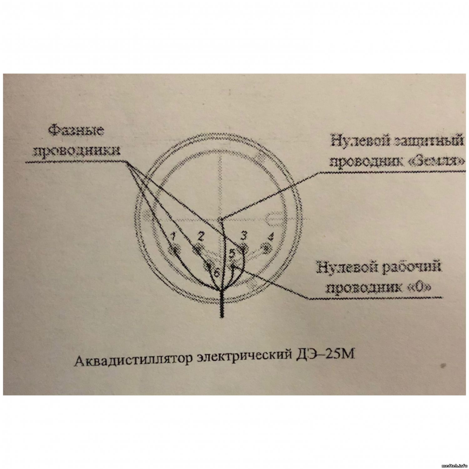

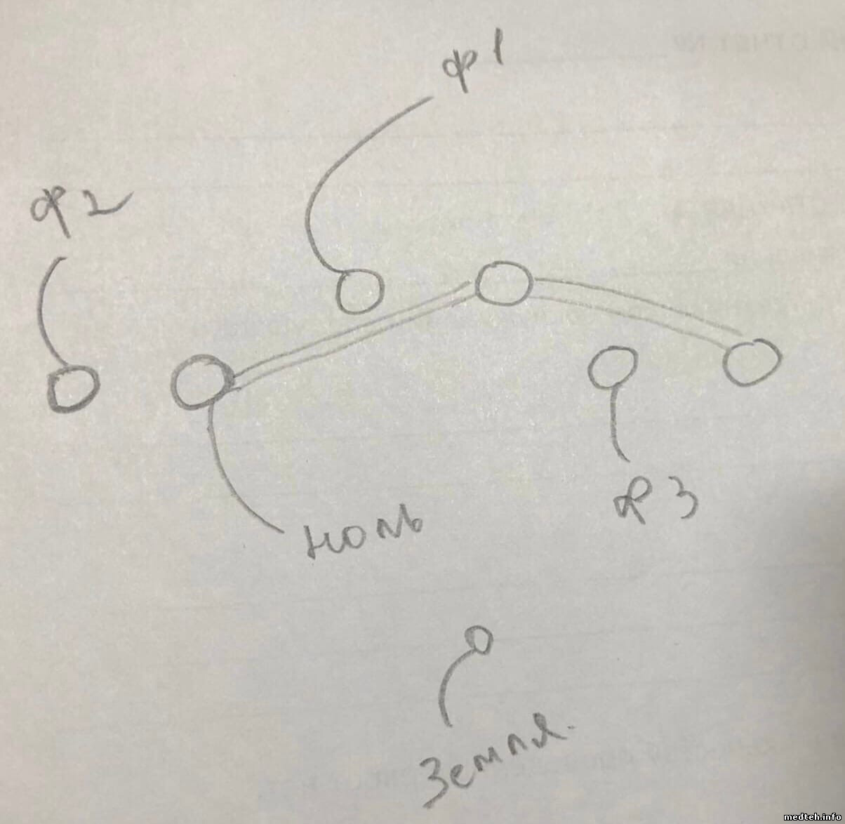

MannimarcoДата: Суббота, 24.Апр.2021, 14:16 | Сообщение # 3
Инженер-медтехник
yblod5, родное подключение было такое. Знаю что ещё можно последовательно подключить, насколько я знаю производительность снизится

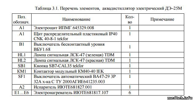

как на три? шесть! Этож что за рацуха-модификация? Кто рассчитал? Что получается,меньше дырок под тэны, меньше самих тэнов, только ставим помощнее в тот-же бак-испаритель и всё пучком! Представляю как там внутри всё бурлит, клокочет и подпрыгивает! А выход самогона какой, паспортный?

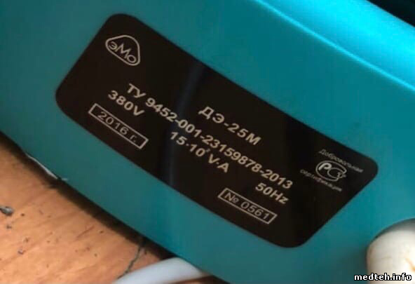

ничего не пойму, ДЭ-25М мощностью 15кВт, ты установил три ТЭНа по
. Получилась общая мощность 7,5 кВт, то бишь меньше штатной.А "жарит" аж провода греются. Где логика?
Срочно мерь токи, проверяй на КЗ между самими ТЭНами и на корпус, пока пожару не случилось. Где-то касяк!

https://www.nv-lab.ru/files/1374733457.pdf
а в наличии имеем варианты с тремя ТЭНами ( по 5 кВт ) или шестью ( по 2,5 кВт ) - варианты заводской сборки , естественно с 6-ю лучше

MannimarcoДата: Понедельник, 26.Апр.2021, 19:24 | Сообщение # 12
Инженер-медтехник
yblod5, у меня один дистиллятор. Вот схема с руководства, ну она не сильно отличается от того что в инете есть. И подключение проводки такое же как на картинке. Токи пока не мерил, по позже отпишусь, как раскидаю заявки немного)

MannimarcoДата: Пятница, 23.Июл.2021, 17:23 | Сообщение # 16
Инженер-медтехник
Проблема решена. Ну косяк был за мной, действительно перепутал ноль с фазой, спасибо человеку который посоветовал мне токовыми клещами пользоваться. Посмотрел Ток суммарный и подобрал автоматический выключатель, с клещами ремонтировать дистилляторы на много проще стало.
