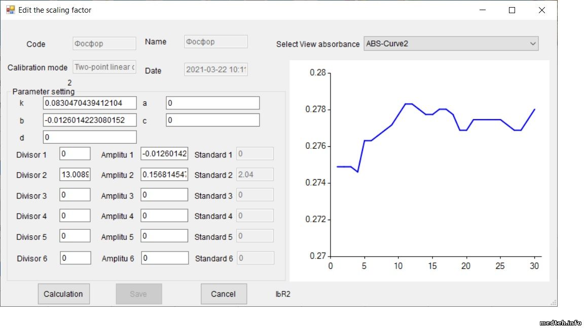

Собственно, имеем несколько единиц исключительно китайской техники - биохимический анализатор Zezen NEO-1200. Приборы покупались напрямую от производителя, но, в последнее время, всяческая поддержка практически прекратилась, а проблемы с данным прибором копятся. Может быть у кого есть опыт использования данного анализатора в лабораторных условиях? Есть мануалы на данный прибор. Основная проблема - очень плохая воспроизводимость аналитических параметров (кюветы моются как положено, оптика откалибрована по инструкции производителя, наборы тестировались разных фирм).

Делитесь мануалами! Как выглядит воспроизводимость, есть ли возможность посмотреть кривые реакции?

Мануалы куда нужно закачать? Сниму копию с компьютера прибора, выложу пару графиков (как нашляднейший пример - фосфор). По графику - так реакция идет абы как ... Методика - монореагент, конечная точка. Пробовал играться с временными точками - эффекта ноль. 340 нм работает исправно.

Давайте с простого - вместо образца и реагента вода, методика АЛТ или АСТ. Какой график реакции?
Далее вместо образца вода, реагент АЛТ или АСТ. Какой график реакции?
