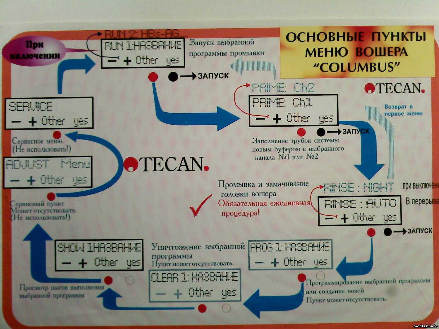

В основном меню вместо пункта программирования стоит пункт show. Надо запрограммировать новую методику, прибор позволяет лишь просмотреть забитые ранее программы. С данным прибором не сталкивался, подозреваю что функция программирования отключена в пункте меню сервиса.
Сервис запаролен, нужен пароль. blush

Уважаемый VVP, подскажите пожалуйста у Вас вошер Columbus Или Columbus-Pro? И если не сложно, то перечислете все пункты меню, которые есть в приборе mail1
vvpДата: Пятница, 04.Мар.2011, 13:20 | Сообщение # 8
У вас сообщений: 404
Тип прибора не помню, посмотреть не имею возможности. Пункты меню видны на рисунке(отсутствовало программирование).
nikitecanДата: Пятница, 04.Мар.2011, 14:47 | Сообщение # 9
У вас сообщений: 34
Инженер по лабораторному оборуд-ю
Вологда
Видал уже такую картинку...В общем суть в чем. Если вошер Columbus(белый кожух прибора), то пароль 1248. Видел что такую комбинацию уже Вам сообщали. Данный пароль нужно вводить, когда на дисплее появляется надпись Service. Жмем Yes и дальше на дисплее под каждой кнопкой есть цифра и в данной модификации прибора нужно нажать кнопки слева направо попорядку(1248). Дальше когда зайдете в сервис то меняя пункты меню нужно добраться до строки где есть слово"Prog". Дальше нажать кнопку под которой есть надпись "Show"(вроде так пишется). После выйти из сервиса и наряду с пунктами Run ,Prime и т.д. появится пункт "Prog" Можно программировать методики промывки. Отличие другой модификации прибора Columbus-Pro(кожух прибора серый) заключается только в пароле. Пароль 121418...Перед заходом в сервис те же самые четыре цифры под четырмя кнопками. Жмем слева направо, но уже не попорядку, а в численной комбинации пароля. После захода в меню действуем аналогично, как описано выше...

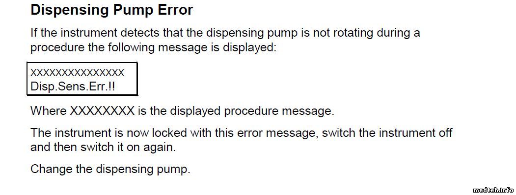

Вошер Columbus Pro при запуске промывки начинает работать, останавливается, выдает ошибку и прекращает работать.
Искал ошибку в мануалах. Не нашел.
Rinse Ch1 8 sec.
Disp.Sens.Err.!!
На первый взгляд, это проблема либо с каналом 1 либо с помпой.
Причем второе вероятнее, т.к. прибор старый.
Кто сталкивался, помогите советом.
Совет нужен, прежде чем вскрывать прибор.

AlexiumДата: Суббота, 09.Май.2015, 09:43 | Сообщение # 12
________________________
swinДата: Суббота, 09.Май.2015, 12:34 | Сообщение # 13
У вас сообщений: 369
врач КЛД, техник-электрик
Типа "помпа диспенсера не вращается во время процедуры"

Garik, проверь оптопару внизу аппарата. Часто она засоряется и даёт эту ошибку. Было такое несколько раз.

Alexium, читал эту главу из сервисного мануала, потому и написал в своем сообщении про возможные проблемы с помпой.
Но мня сбивает с толку начало ошибки про первый канал - Rinse Ch1 8 sec. - вместо которого в мануале XXXXXXXXXXX
Может что-то с ним?
Alexium, в любом случае, большое спасибо.
Возможно с каналом все нормально, и просто помпа затыкается сразу на первом канале только начав работать.

Все ок. Нашел помпу, колесико с прорезями и оптопару. Снял помпу. Оптопару открутил, тщательно почистил спиртом.
Она была загрезнена налетом ржавчины с основной железной станины, на которой все крепится.
Сам прибор изнутри тоже как мог почистил от всех этих ржавых налетов.
Все обратно собрал, включил - та же ситуация - только начинает промывку и на 7 или 8 секунде опять вылетает та же ошибка...
Вывод один - это либо сама помпа вышла из строя либо оптопара.
Надо заказывать в Текане. Не подскажите их каталожные номера. Кто знает?

Garik, попробуйте ещё раз промыть оптопару.У меня изначально ситуация была аналогичной - на 7 ...8 секунде вылетала ошибка. После тщательной промывки и продувки агрегат заработал.Мануал поищу.

Garik, если помпа качает жидкость, то она исправна, можно при желании проверить отдельно. Оптопару тоже можно проверить отдельно, там сложного ничего нет. Если будете заказывать, то просто укажите что это оптопара от аспирационной помпы, там поймут. Но могут не продать, если Вы не являетесь их представителем. Удачи.

Garik, мыть там еще раз не стоит, от этого не изменится ничего. Если помпа стартует, то она исправна. Прибор включает помпу и должен получить отклик от оптопары, что помпа действительно заработала. Оптопару стоит проверить для того, чтобы исключить плату, т.к. есть все-таки очень маленькая, но вероятность что дело не в оптпопаре,а в плате.
Оригинального способа проверки оптопары я ещё не придумал)) поэтому проверяю светит ли диод, и как на этот свет реагирует фотодиод. Отвоёвывайте прибор, и вперед.

В этом приборе, на сколько я помню все оптопары одинаковые, снимите например с головки оптопару и поменяйте их местами, сразу поймете рабочая или нет. (прибор при инцициализации проверяет положение головки, если оптопара не работает сразу напишет ошибку)

Да, так и есть. Оптопары там две. Одинаковые. Я на всякий случай тогда почистил спиртом обе.
Только одна - что на положении головки - как работала, так и работает,
а другая - что на колесике с прорезями на помпе диспенсера - как не работала изначально, так и не заработала.
Будет у меня на руках прибор - попробую их поменять местами. Проверить. Спасибо за совет.

Ну, вобщем, дело кончилось заменой оптопары на новую. Старая сгорела. Стоимость новой в ТЕКАНе около 6000р.

КАК УБРАТЬ ИЗ ВОШЕРА УЖЕ ЗАПРОГРАМИРОВАННУЮ ПРОГРАММУ.КОЛУМБУС ПРО
MofackДата: Пятница, 09.Июн.2017, 13:49 | Сообщение # 26
У вас сообщений: 47
сервис-инженер
для начала зайти в меню настройки и поставить отображение пункта меню "Delete". этот пункт можно скрывать для того, чтобы персонал его случайно не удалил.
пароль для доступа 1 2 4 8 для старых моделей и 1 2 1 4 1 8 для новых. а дальше уже удалить ненужную программу.
