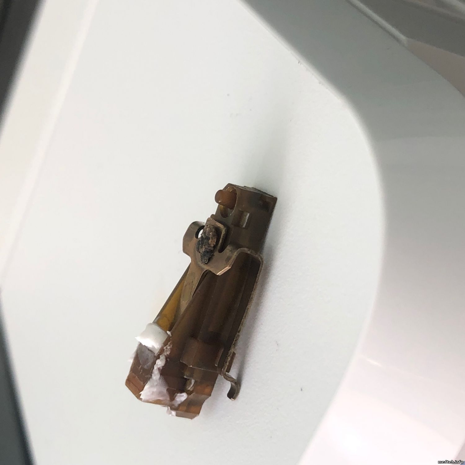

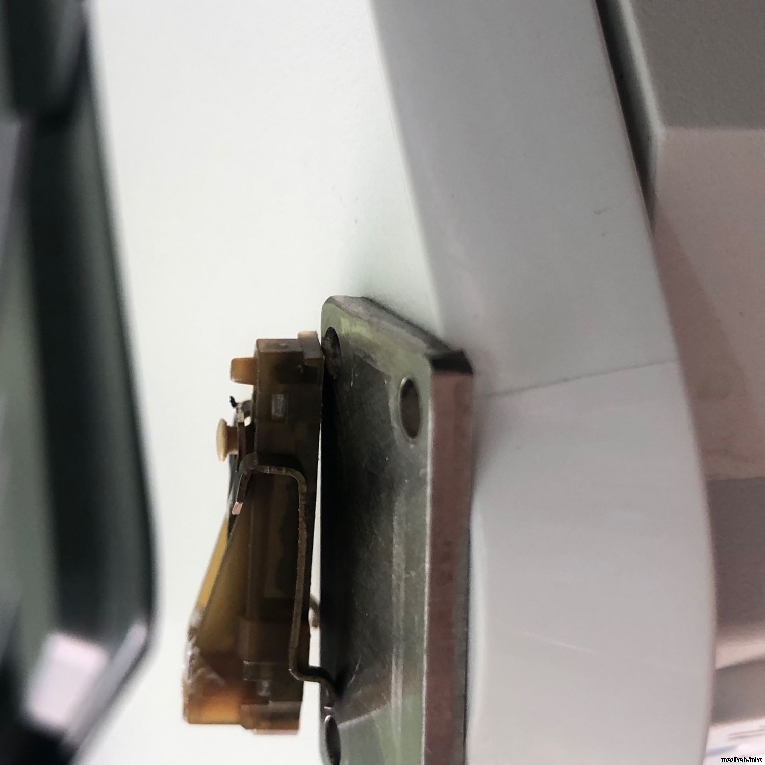

Диагностику работы клапанов можно сделать на слух , пощелкать поочередно клапанами, если звук срабатывания клапана слабоват или глуховат, то, скорее всего, имеем типовую проблему с клапаном!
Здесь 2-а фото якоря от клапана, разбивает крепёжный грибок, и клапан начинает либо не дооткрываться, либо вообще пропускать циклы!
На 2-ом фото якорь после ремонта, делать нужно аккуратно, но я уже наловчился!

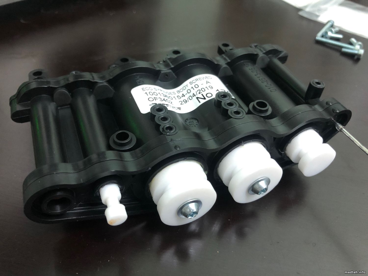

Звони или в личку на Телеге, приготовь фото серийного номера, пароль только на сутки. Тыкать только одну функцию. Больше никакие настройки не трогать! Окно меню, которое нам надо, ткнуть только ADJ Led.
https://www.medteh.info/_fr/197/4287091.jpg
Перед этим сделать все промывки и замачивание ванночек.
Теперь для пользователей!

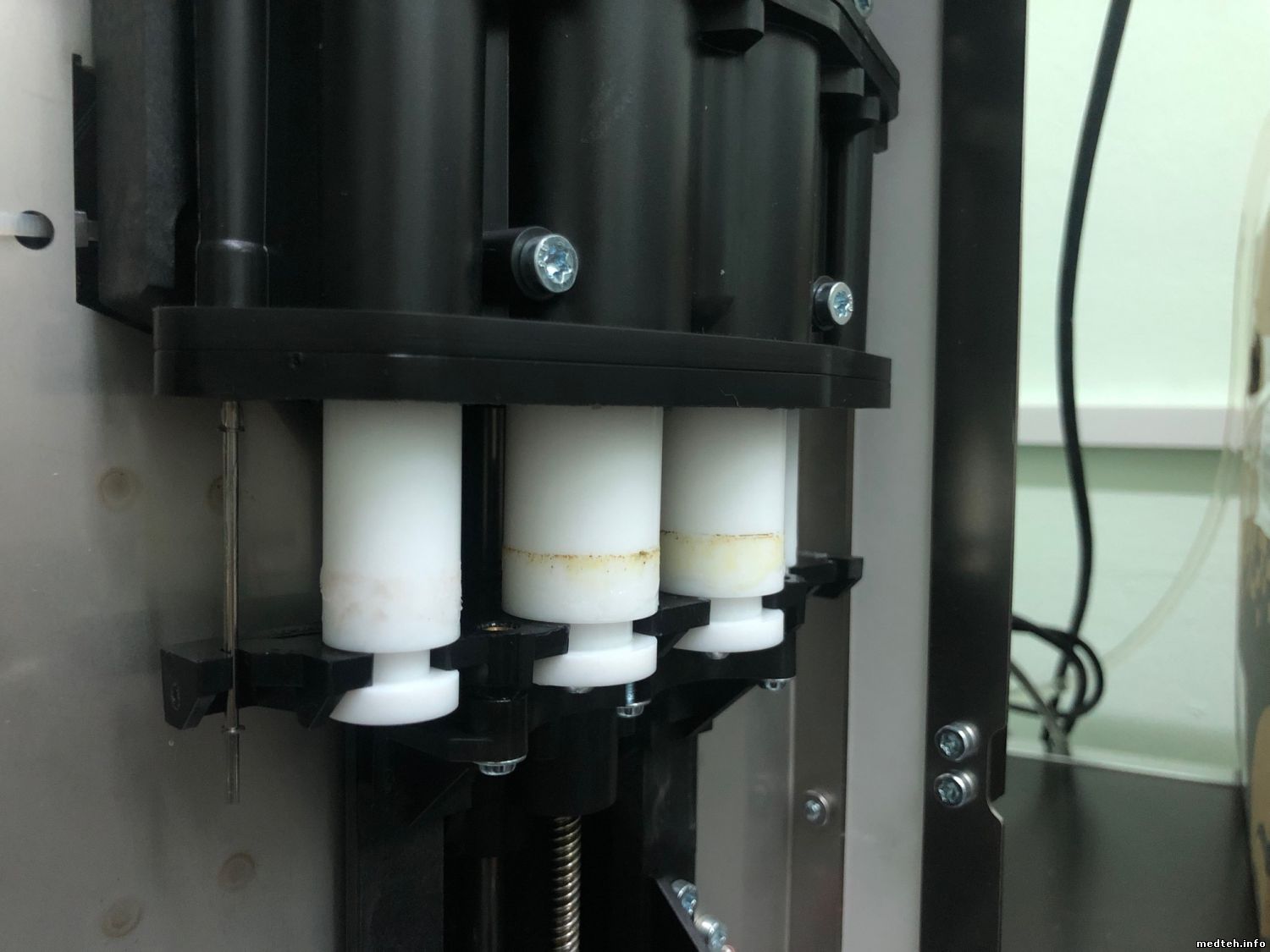

От пробоотборника отходят трубки, идут внутрь через резиновую манжету, со временем трубки начинают прожиматься! Делаем пару надрезов на резинке!
Диагностика клапанов. На слух должен быть чёткий звонкий звук срабатывания. Глухой звук говорит о том, что есть проблема с якорем. Ниже фото до и после ремонта крепежа пружины. Признаки, глюки при измерении, самые разнообразные ...Это же относится к Мифику, там такие же Буркеты стоят!
https://www.medteh.info/_fr/197/5590450.jpg
https://www.medteh.info/_fr/197/2698720.jpg

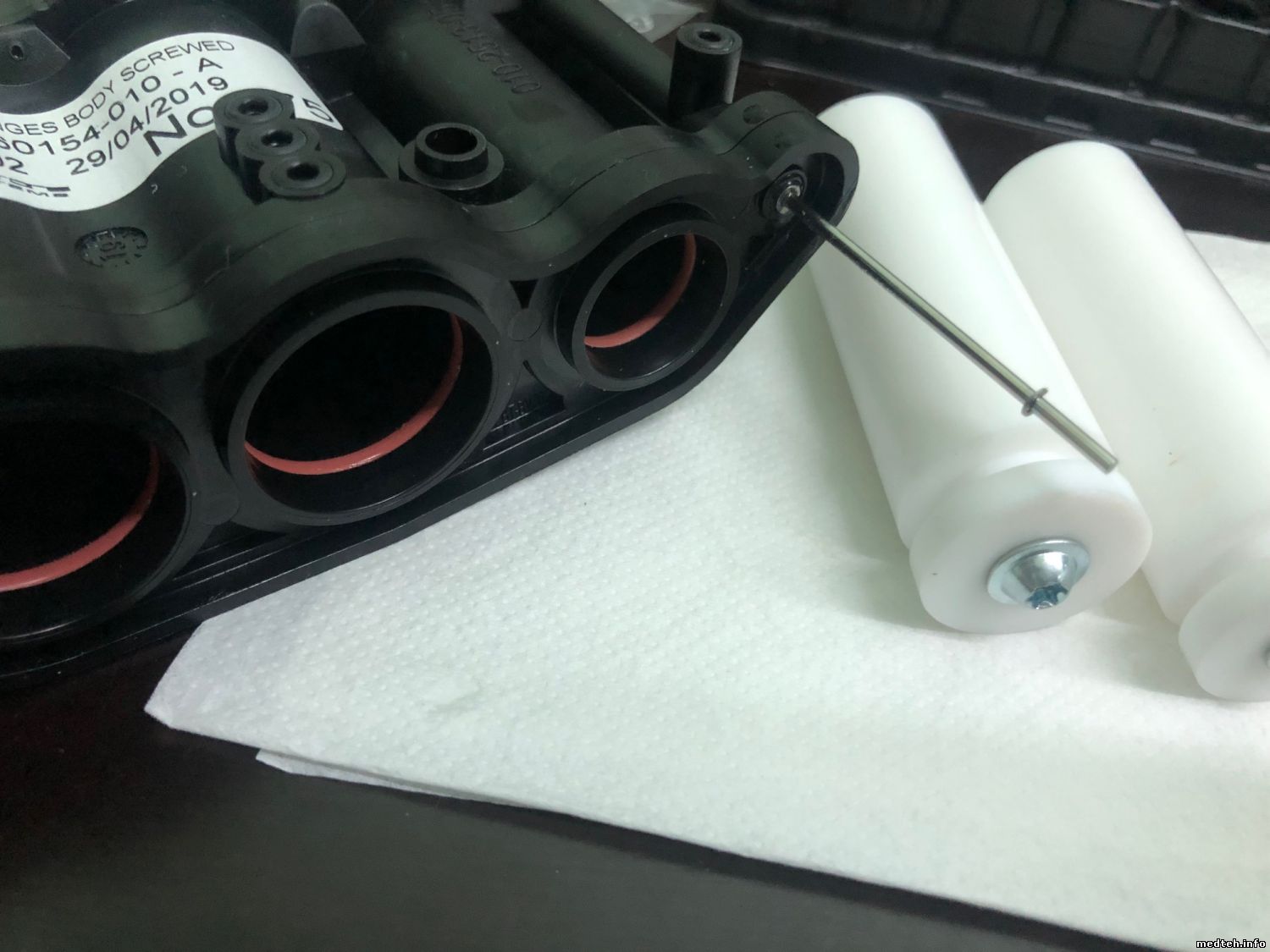

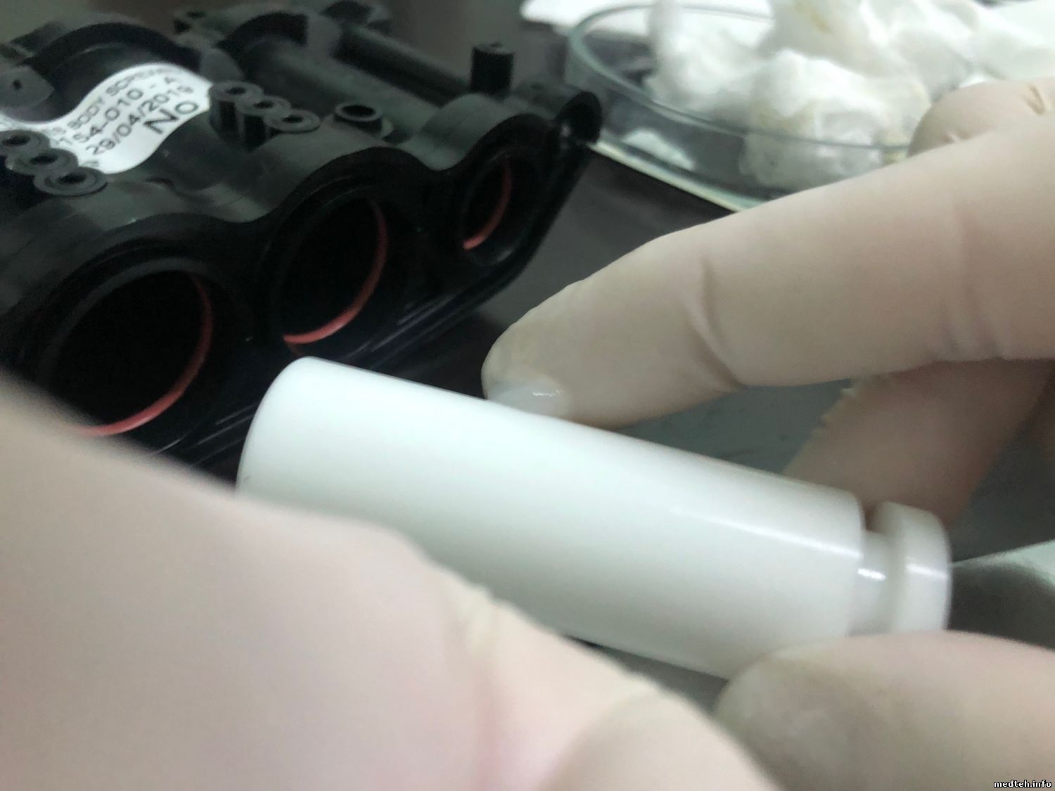

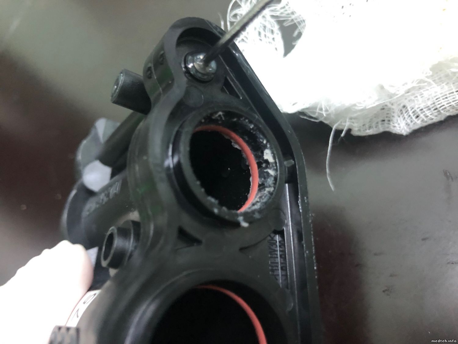

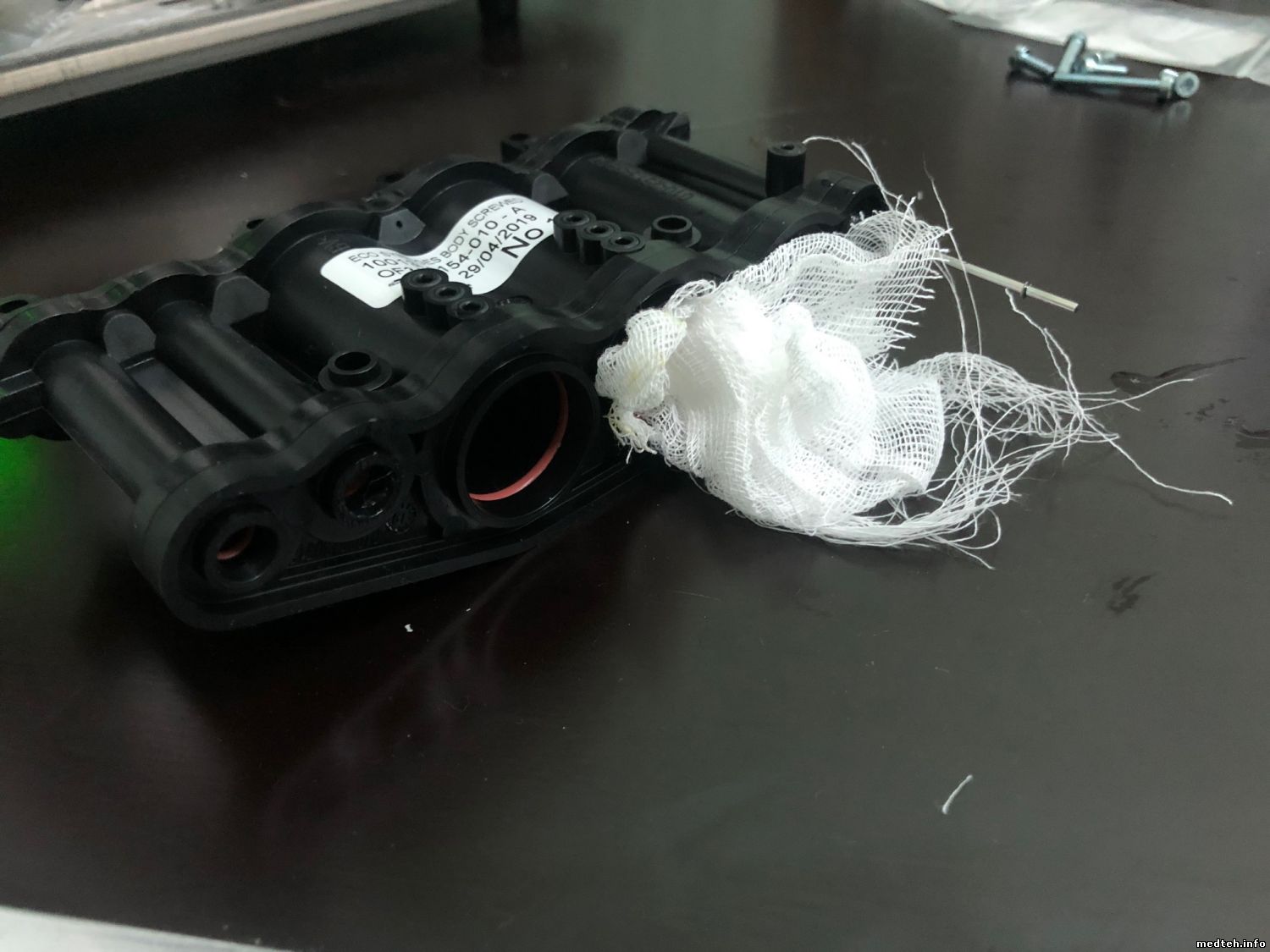

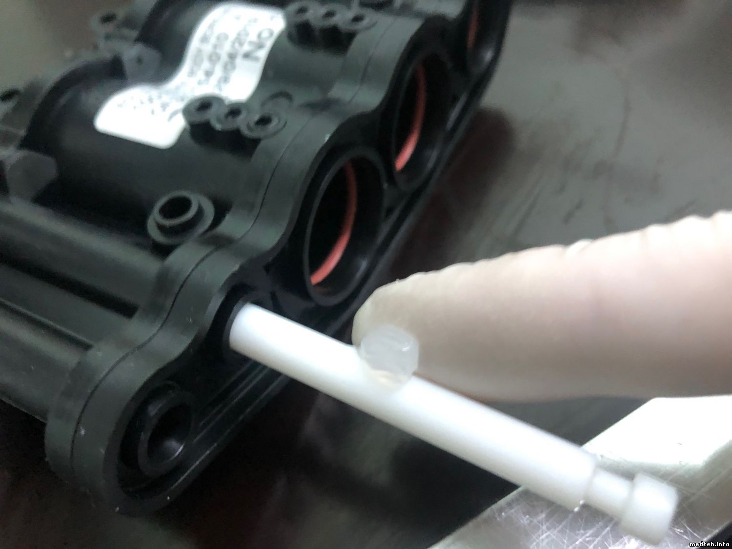

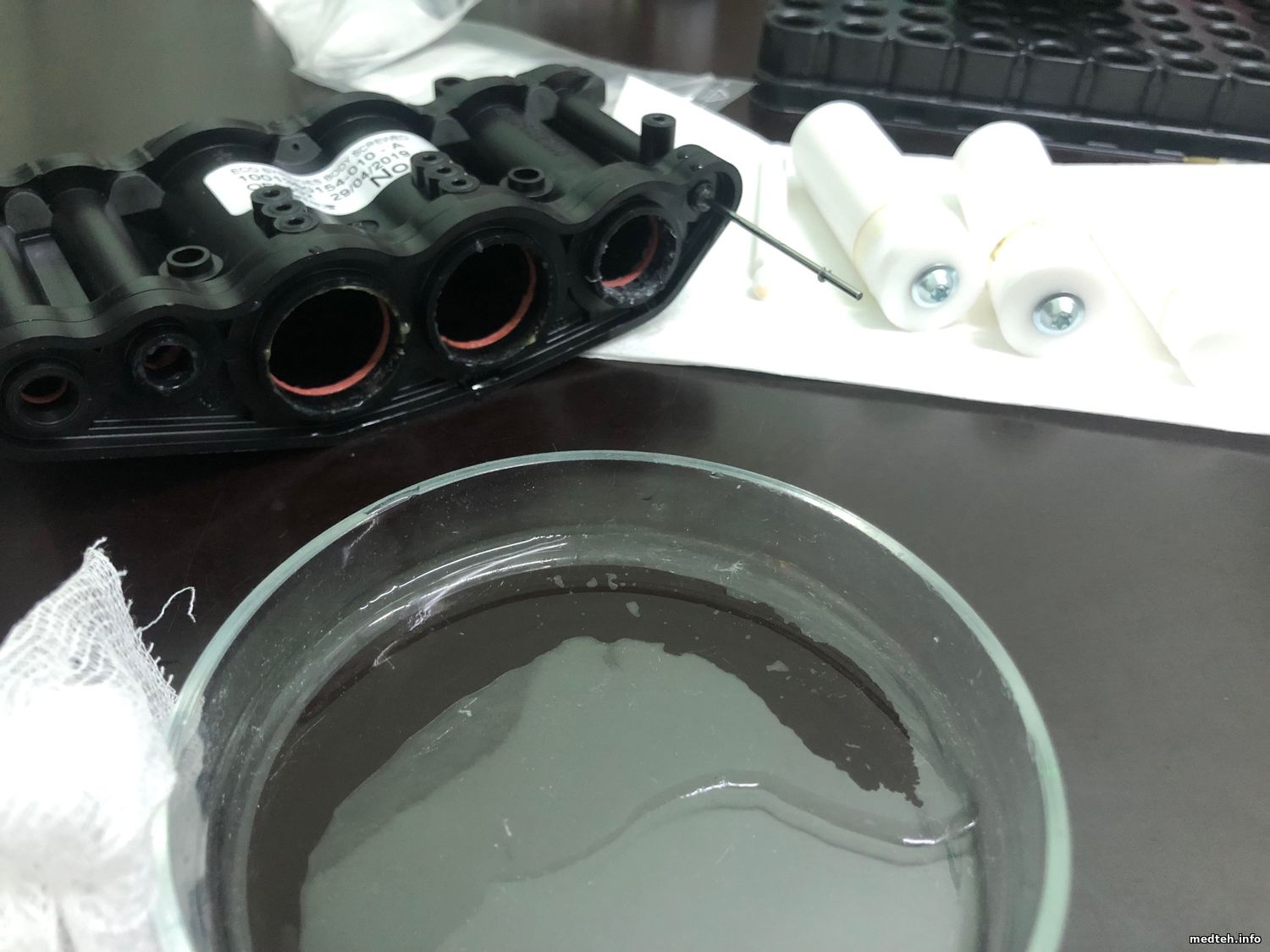

Обслуживание дозирующих шприцев! Главное при съеме модуля не провороньте маленькие колечки уплотнения, так как один шприц не используется то там нет кольца.
Две фотки не влезли ... как раз по смазке.
https://www.medteh.info/_fr/197/8099238.jpg
https://www.medteh.info/_fr/197/3559670.jpg
Смазка прилагается, можно купить вакуумную силиконовую, или использовать от дозаторов. Интервал раз в пол года.
Надо бы поправить, здесь фотки по смазке:
https://www.medteh.info/_fr/197/3267759.jpg
https://www.medteh.info/_fr/197/8050594.jpg
3847152.jpg (122.7 Kb) · 5067523.jpg (137.1 Kb) · 6719863.jpg (143.4 Kb) · 0388868.jpg (143.0 Kb) · 8913080.jpg (117.4 Kb) · 7906887.jpg (139.4 Kb)
