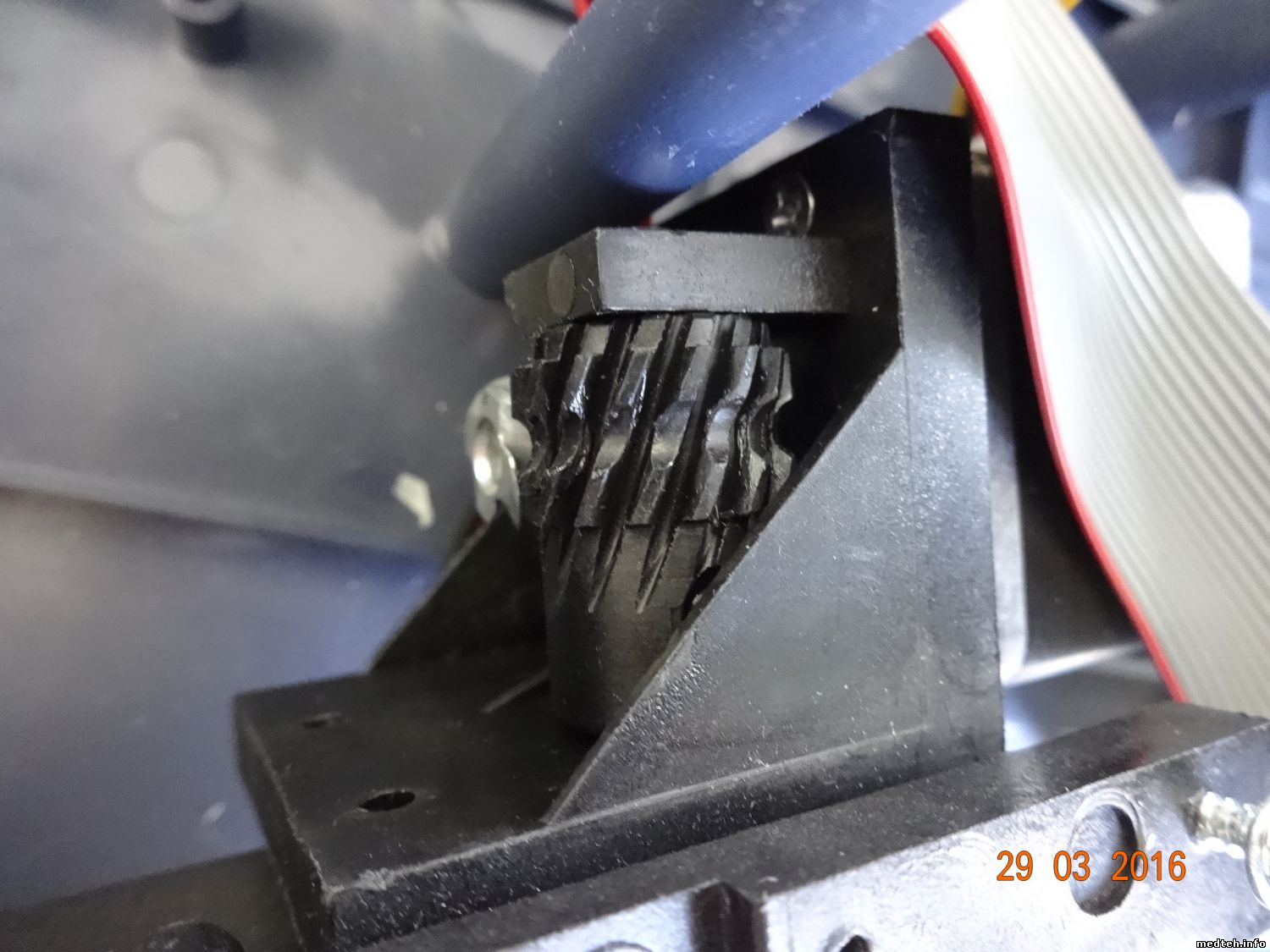

AleksaNdr181Дата: Вторник, 29.Мар.2016, 16:17 | Сообщение # 20
У вас сообщений: 93
Инженер по медоборудованию
Доброго времени суток,форумчане! Подскажите где можно приобрести шестеренку изображенную на фото. Заранее благодарен!

AlexiumДата: Суббота, 28.Сен.2019, 10:12 | Сообщение # 40
pyo5, сканирующий модуль как у Урискан Оптима с цветным тач-скрином, такую проблему решал увеличением тока через светодиоды на 15 %
Где-то в темах на форуме проскальзывало сообщение о замене этих светодиодов.
