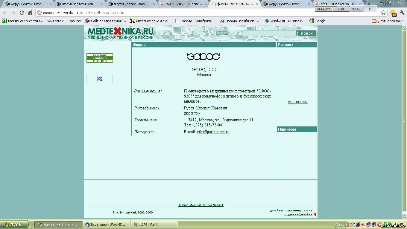

Раз нет лампы то ответ напрашивается сам - возможно не работает светодиод, который отвечает за требуемую длину волны. Либо может быть ошибка позиционирования фильтра, фильтр то описанию есть. А документацию попробуй попросить у производителя.
А вот тебе еще одна ссылочка http://www.medtexnika.ru/medieng/firms/efos.htm, может там помогут.

Serg74, перед тем что даешь ссылки так хоть сам проверь, рабочие или нет... или не правильный даешь адрес... ещё раз и получишь предупреждение....
Serg74Дата: Четверг, 14.Окт.2010, 09:50 | Сообщение # 5
У вас сообщений: 1101
Инженер лаборатория ИВЛ
medteh,
через поиск работает, как ссылка нет. Смотри вложение.

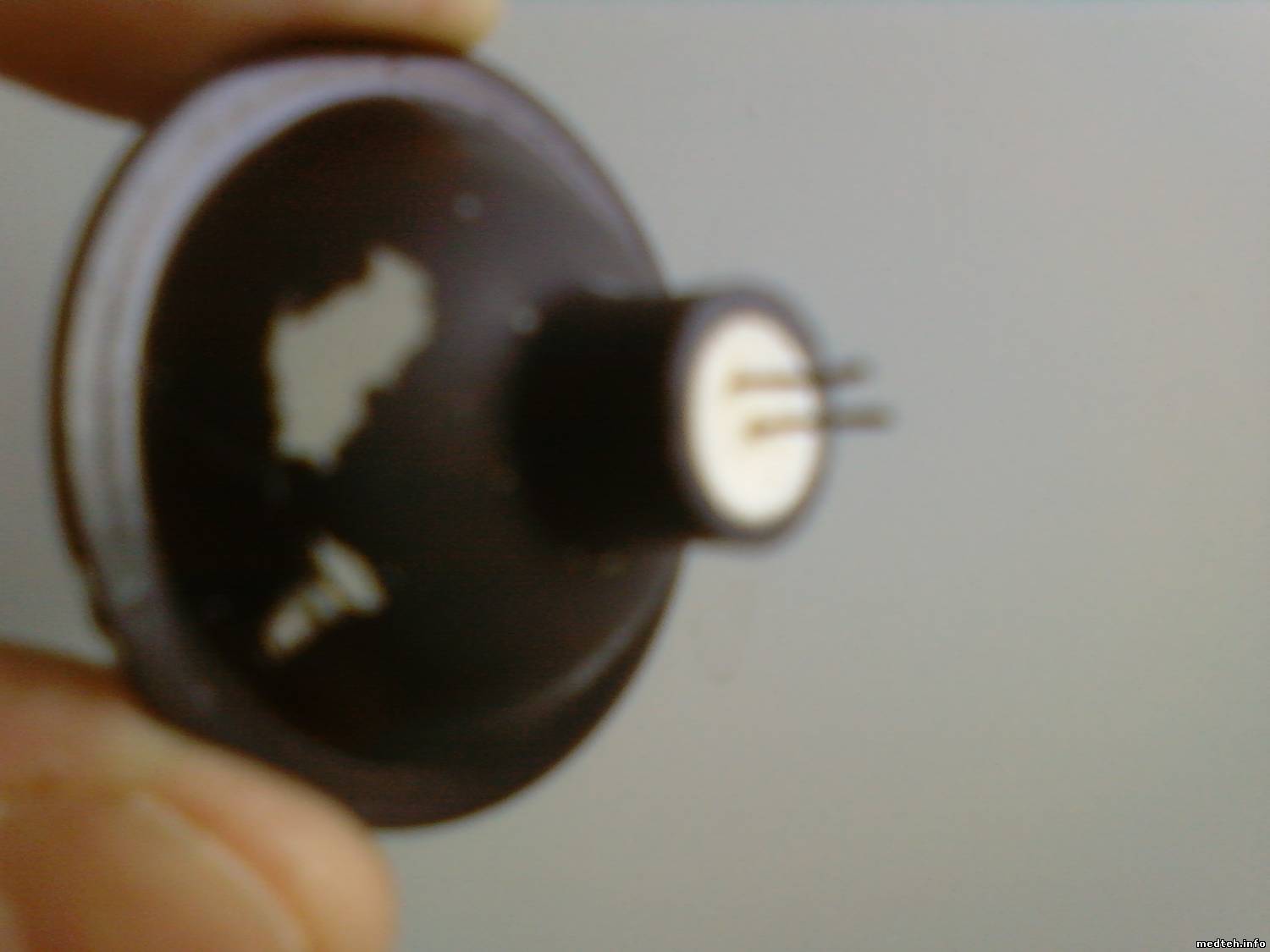

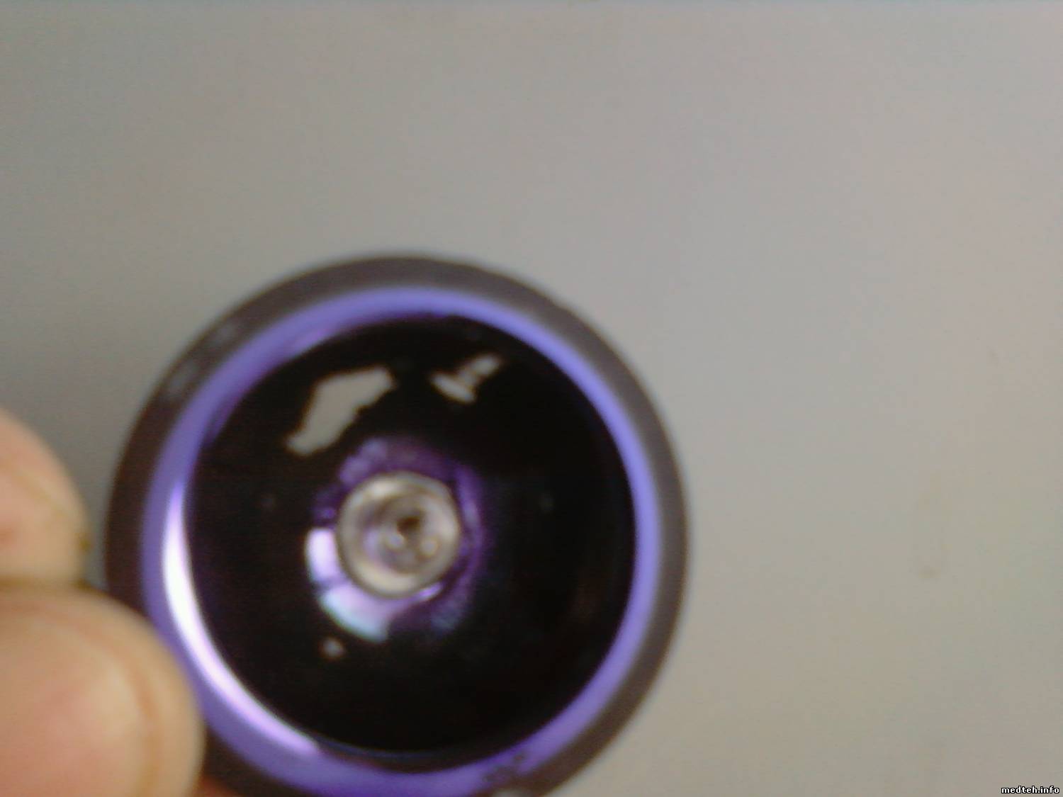

ЭФОС 9305 Иммуноферментный планшетный фотометр (Сапфир ) на отражателе осыпался черный налет. Подскажите где можно купить лампу с таким отражателем? Всем большое спасибо!!!
vladimir1959Дата: Вторник, 19.Фев.2013, 21:00 | Сообщение # 18
У вас сообщений: 128
инженер по ремонту медтехники
Курск
Вот фото, если кто может помогите.
fred1Дата: Вторник, 19.Фев.2013, 21:07 | Сообщение # 19
У вас сообщений: 550
Анапа
Ты лучше посмотри колба на лампочке не потемнела ли ? Я туда лампочку от КФК2 пристраивал, вклеивал на керамический герметик,потом настройка через меню,она в инструкции описана. Все должно работать... Там же в инструкции адрес завода изготовителя !
