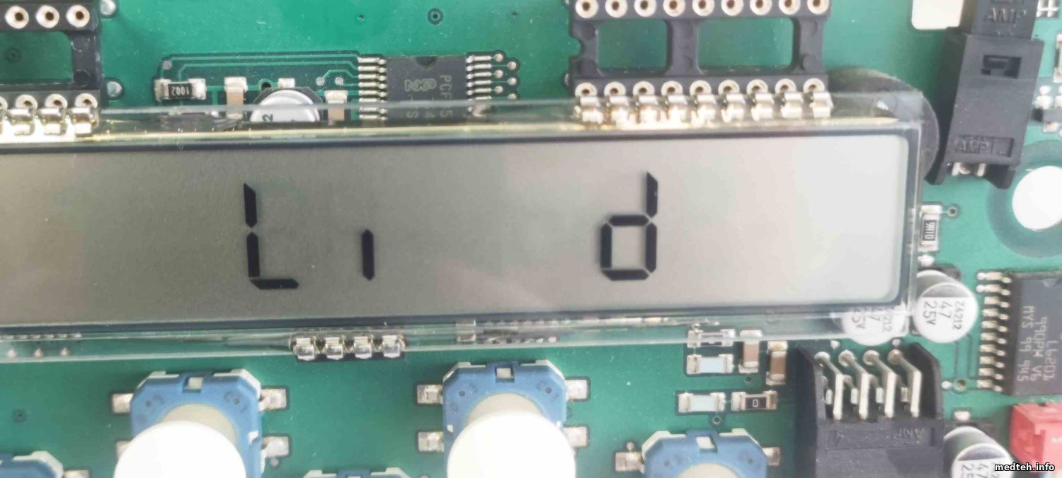

Центрифуга Eppendorf 5415R.
На дисплее индикация "Li d". Я так понимаю, ошибка по причине срабатывания концевика крышки.
Концевик работает по принципу геркона. Прозвонкой мультиметра показывает - живой.
Открывание верхней крышки - ошибки нет, после закрытия снова.
По поводу этой ошибки из руководства удалось вычитать информацию: "Lid - Защелка крышки не отсоединена. Правильно закройте крышку, нажмите "Пуск" / Остановите или активируйте аварийную крышку"
