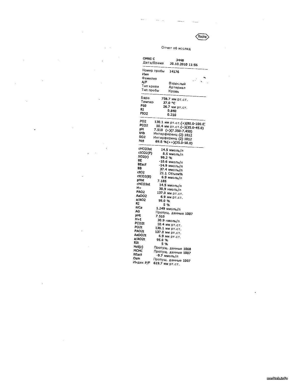

Вчера днем вроде победил.Во-первых поставил уплотнители на с1,с2.Во-вторых прочистил трубки PWS,за контейнером отходов.3009 ушел.Калибровка прошла,оставил на ночь.В 6-15 утра калибровка НЕ прошла.Сдела по 2 точкам без о2-все светло зелененькое.За утро наблюдений слетела калибровка по калию.Калибровка по 1 точке-все впорядке.Сделал пробу по воде-слетел натрий, пэаш( biggrin ) и ионизированный кальций.Калибровка по 1 точке -все в порядке.Так и должен работать?

Да кстати вложения.Перваый калибровка и слет в 6-15.Второй проба воды,и вылеи калия.
